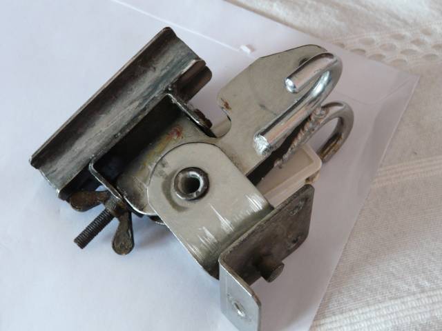

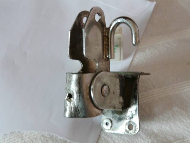

    je mets en photos l’ancienne et la nouvelle pièce. je me suis rendu compte que sur l’ancienne, la plaque rivetée à la bôme avait été soudée à la partie avant, supprimant toute rotation latérale – Est-ce la cause du mal?
    si un édeliste cherche une pièce d’accastillage ou de gréement qu’il me contacte je sais où aller
    cdlt/AB
    #13690
    L’absence de débattement dans une direction, causé par la soudure est probablement la cause de la rupture du vit de mulet
