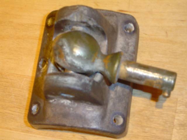

    Bonsoir ,je trouve qu’il y a beaucoup de jeu entre mon vit de mulet et la baume de mon EDEL600.
    Je pense qu’il y avait ,sur la tige du vit de mulet , une bague en téflon ou autre bague en plastique pour faire office d’amortisseur et supprimer donc ce jeu…
    Quelqu’un pourrait-il me renseigner à ce sujet.
    Par avance merci.

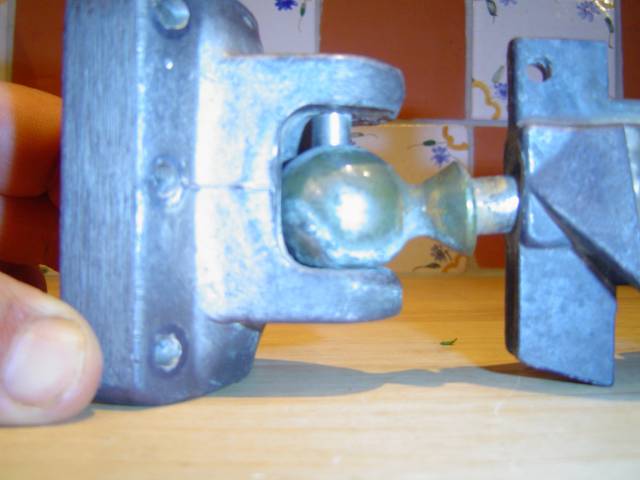

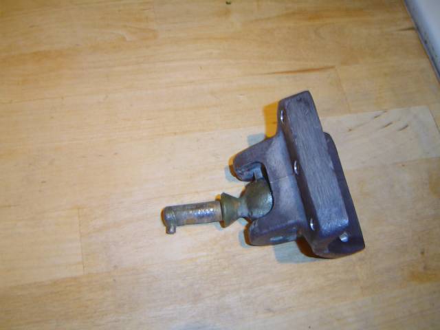

    erblan13
    voici les photos…
    sur la première on peu apercevoir le jeu entre le vit de mulet et l’embout de la baume…
    #11561
    A ma connaissance (mais je peu me tromper), ce n’est pas le vit de mulet d’origine !
    Mais peu importe, tu peux te fabriquer une ‘bague’ pour rattraper le jeux. Il existe des tubes en macrolon dans lequel tu pourrais découper une rondelle et ensuite à la percer en son centre avec une mèche à métaux. Après restera plu qu’à l’enfiler. ;)
    #11562
    Je confirme, n’est pas la pièce d’origine.
    #11564
    Sur l’edel 600 que mon club a récupéré (edel600 quillard) il y a la même pièce (Z-spars), mais la bôme n’a pas de jeu, elle va bien jusqu’au bout du vit de mulet.
    erblan, sur ta première photo, si tu pousses sur la bôme elle ne va pas jusqu’au bout du téton du vit de mulet ??

    Erblan, en dehors du fait qu’il y a du jeux, si tu appuie sur la bome et le vit de mulet, est ce que la bome vient en appuie jusqu’a la colerette après le téton ??
    #11589
    erblan13
    désolé pour le retard de réponse..
    oui en effet je peux faire bouger la bôme d’avant en arrière .c’est ce jeu là qui m’intrigue!!
    #11590
    C’est pareil sur l’edel de mon club, il y a du jeu, mais ca fonctionne très bien comme ca.
    En navigation le vit de mulet est en compression, donc la bome est en appuie sur la colerette.
    Je te déconseille de mettre une bague, tu va faire travailler la bome en porte à faux sur une plus petite partie du téton et tu va tordre le téton, ou abimé le logement a l’intérieur de la bome.
