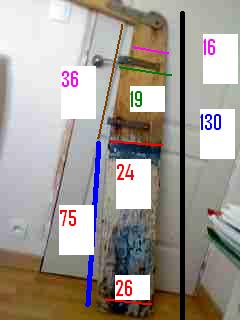

    Arnaud CH
    Je t’envoi les dimension de mon safran pour edelV GTE ( désolé pour la photo )
