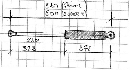

    bonsoir guy
    ci joint les références trouvées chez Osculatti,
    j’en ai peut-être d’autres, il faut que je fouille
    az
