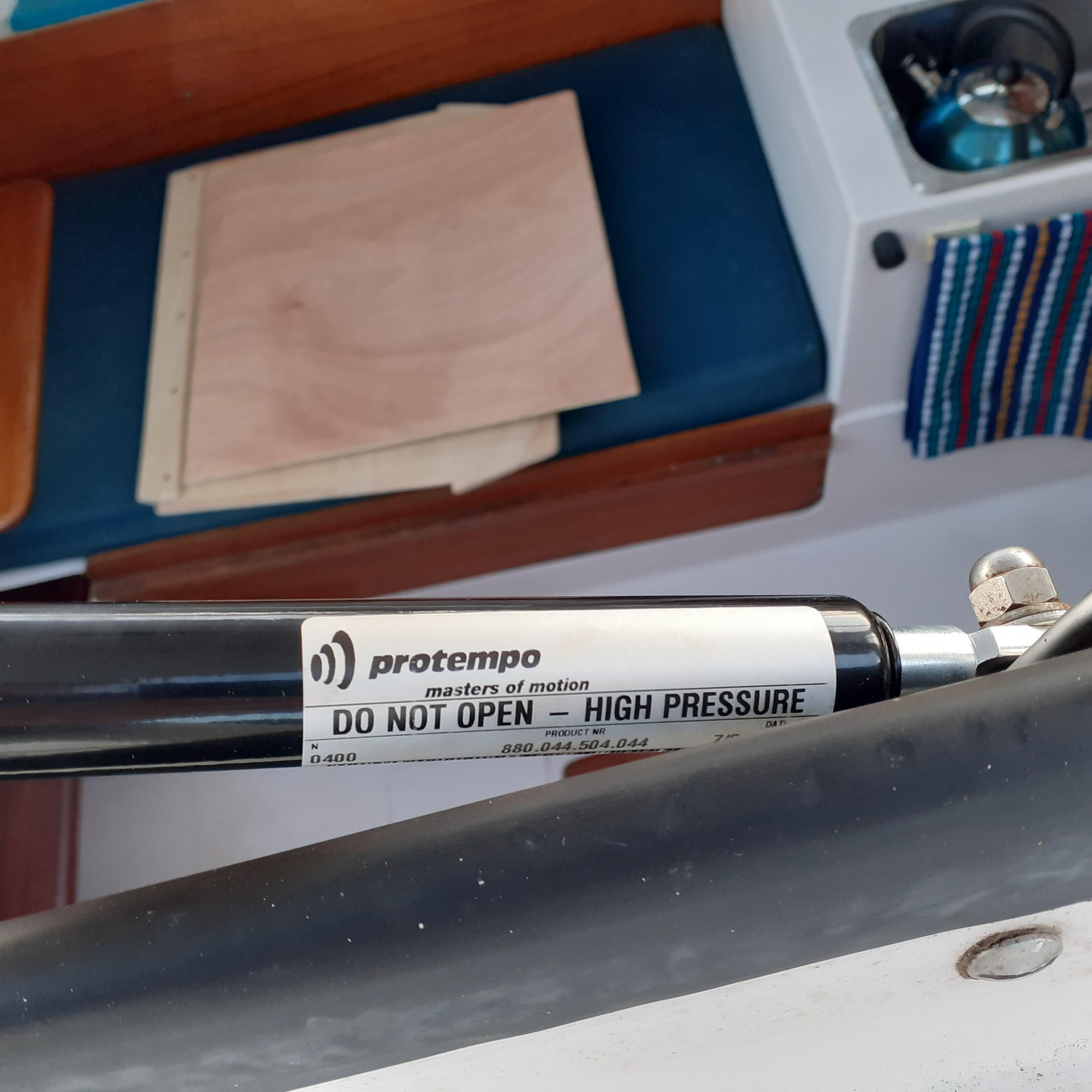

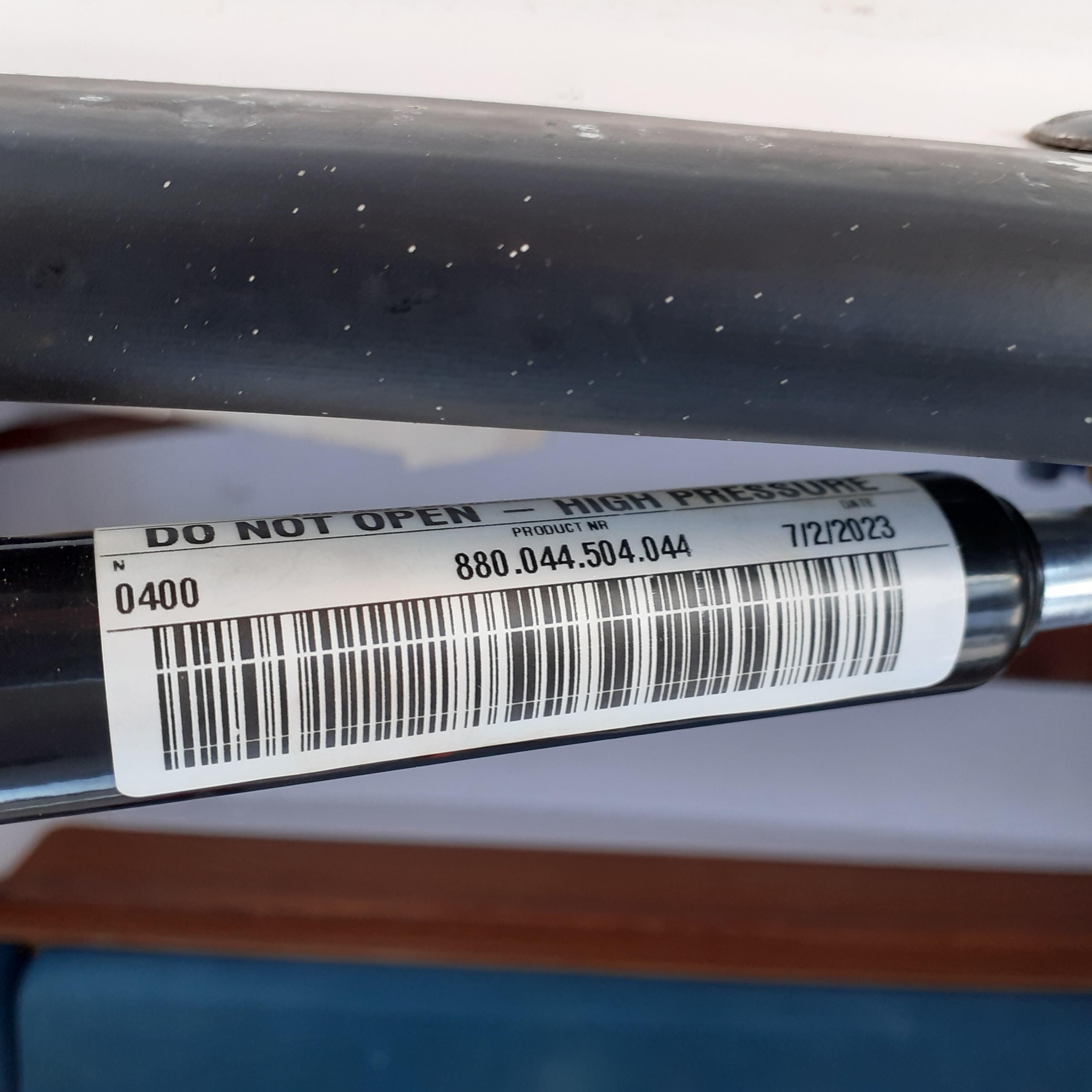

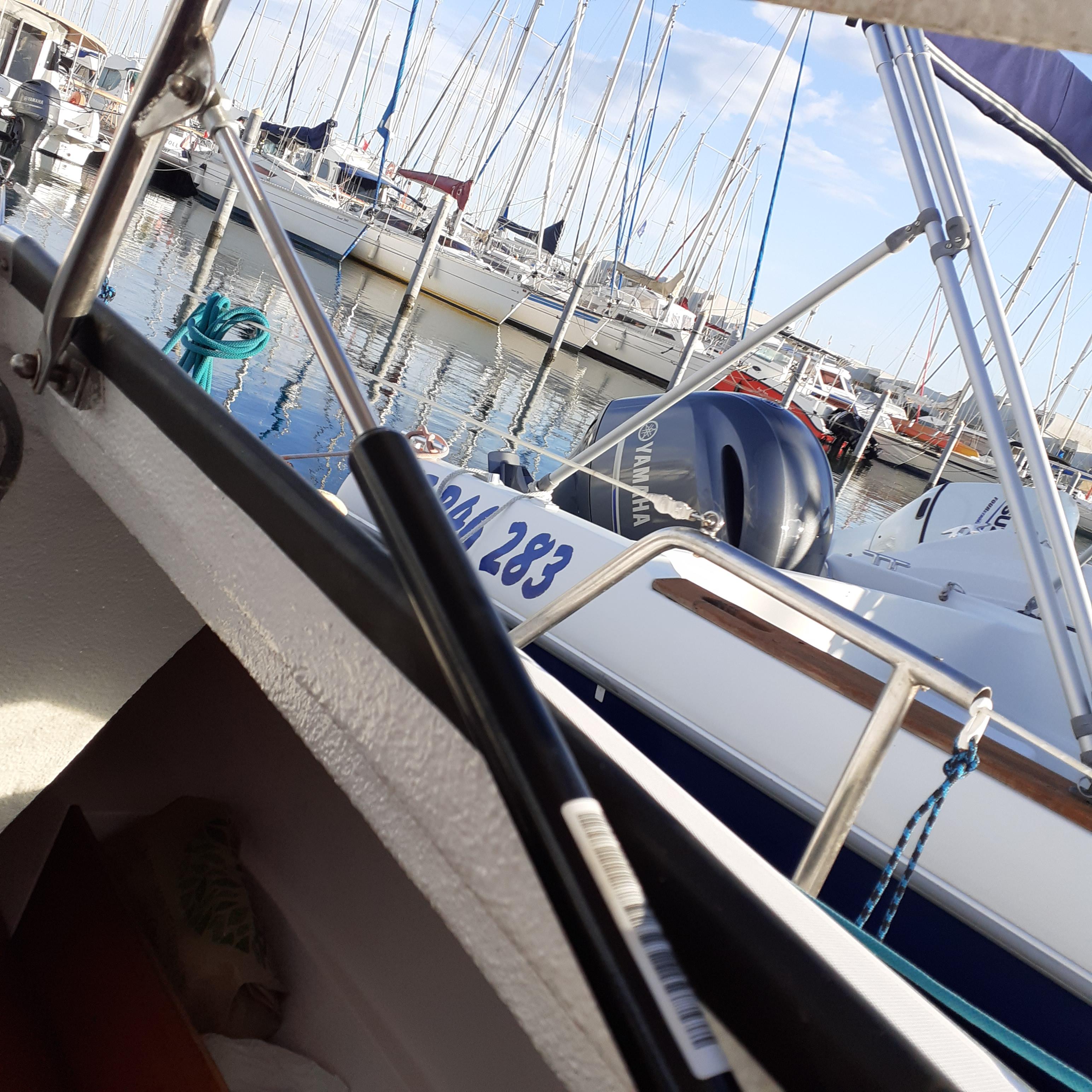

    #31649
    Isabelle
    En images.
    Bonne soirée,
    Isabelle
