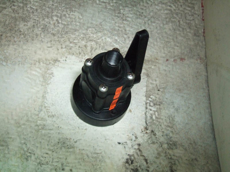

    Je voudrais, sur mon Edel VI, changer cette vanne qui est bloquée presque fermée,
    -Quelqu’un la t il deja effectué ce changement et si oui quel modele a t il utilisé ?
    un simple acheté chez Leroy merluchon , casqromama ? ou faut il acheter cela chez un Ship?

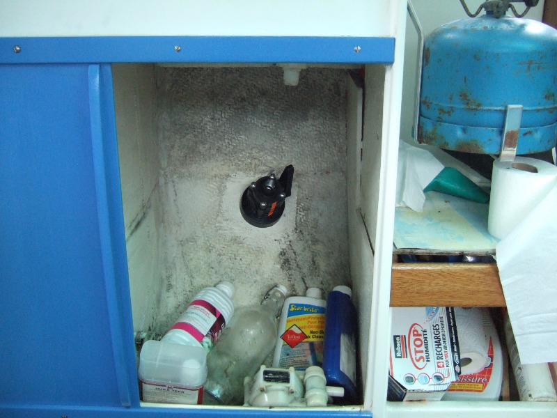

    J’ai remplacé le passe coque de l’évier sur NoStress en juin 2008 voici les 2 photos que j’ai du passe coque en composite que j’ai monté.
    Je n’ai jamais eu aucun soucis avec à ce jour.
