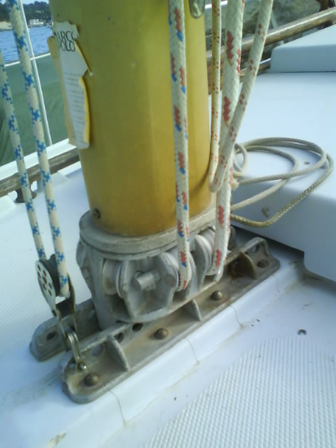

Je dois démâter mon Edel 4 pour pouvoir le transporter, pourriez vous me dire si vous avez déjà effectué un démâtage et me dire comment je dois procéder, j’ai peur qu’en le faisant basculer vers l’arrière le mât vienne toucher le dessus de la cabine d’entrée!!.PS: La vis qui tiend le pied de mât est inaccessible avec un clé à pipe ou plate (clé de 14), à vrai dire je suis un peu perdu!!!!!

2 septembre 2008 à 23 h 59 min #6459je ne dévisse et ne dégoupille que les bas haubans avant, une écoute de 15m prise sur l’étai passe par la poulie de l’ancre et revient faire un tour mort sur un winch. dégoupiler l’étai. J’ai une petite échelle de 1.5m en appui sur le capot moteur haubannée avec des sangles. ammorcer le basculement du mât en arrière en relachant doucement l’écoute au fur et à mesure de la descente du mât. il se pose sur l’echelle, le reprendre au pied et le ramener vers l’avant. Sans échelle il touche le capot. à deux pour une première fois c’est plus sûr
cordialement3 septembre 2008 à 8 h 09 min #6460Merci de vos réponses, je vais essayer de le démâter sinon ce sera grutage pour la première fois et je remâterais au moi d’avril mai, encore merci de vos réponses j’ai bien compris comment démâter.
