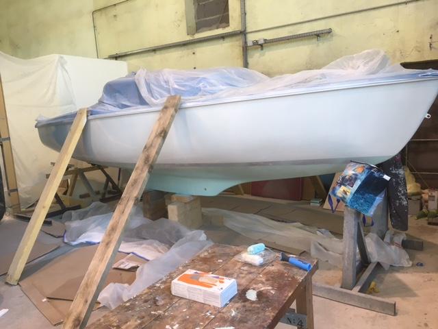

le bateau repose sur son saumon et est stabilisé par des jambes de forces que nous avons judicieusement fixées avec des pattes métalliques sur les anciens emplacement des chandeliers . Les jambes de forces sont également spitées dans la dalle béton du hangar .

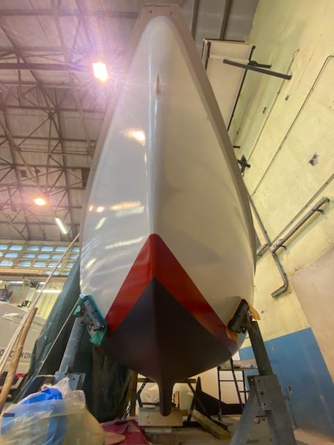

Ca y est Dapherod est recouvert de sa nouvelle peinture . Nous avons utilisé un apprêt et une peinture bicomposante projetés au pistolet à air ( buse 1,6 faute de mieux ) alimenté par un compresseur michelin de 150 l . La société SOROMAP a fourni l’apprêt , la peinture et les diluants ad hoc . J’ai bénéficié également de ses conseils techniques via un conseiller expérimenté . Bref une belle opération qui a redonné du baume au coeur à notre équipe et rendu à Dapherod une belle allure . voir photo bon vent et bonnes voiles Vericourt

très très joli rendu, vous avez fait un excellent travail ! Bravo !
Vivement la mise à l’eau !
