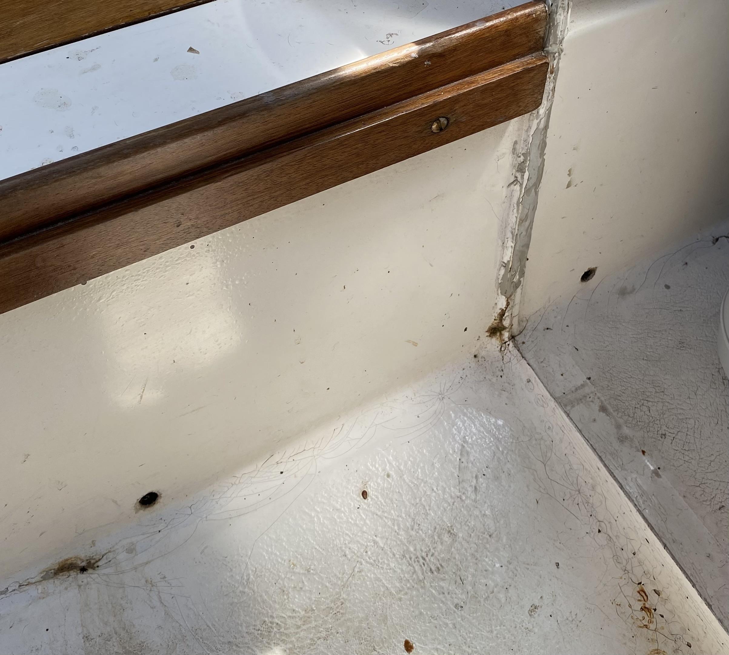

    Sunrise
    Savez-vous si ces trous sont d’origine sur l’Edel2.
    Il y en a également sur l’autre bord.
    De l’eau en sort régulièrement.
    Merci.
    Bonde journée

    Sans connaître le bateau, ça ne semble pas d’origine, je laisse les Edel-deux-istes confirmer :)
    Par contre si tu as des trous ici et que de l’eau en sort, ne les rebouche pas sans avoir traité les infiltrations au préalable. Si tu les rebouche avant, ça va faire de l’eau à s’accumuler dans les mousses, ton bateau risque de prendre un peu de poids, c’est plutôt une bonne chose qu’ils soient là :)
    C’est l’inconvénient des contre-moulages, ça rend difficile les investigations de recherche d’entrée d’eau.

    Steph
    J’avais la même chose sur le mien quand je l’ai acheté. Sur le mien, je n’ai pas de contre moulage et je me suis aperçu que les infiltrations venaient par la jointure entre coque et roof, derrière les listons.
    J’ai donc enlevé les listons, tous les accastillages, poncé, rebouché au mastic, remis les listons.
    plus de fuites
    steph
