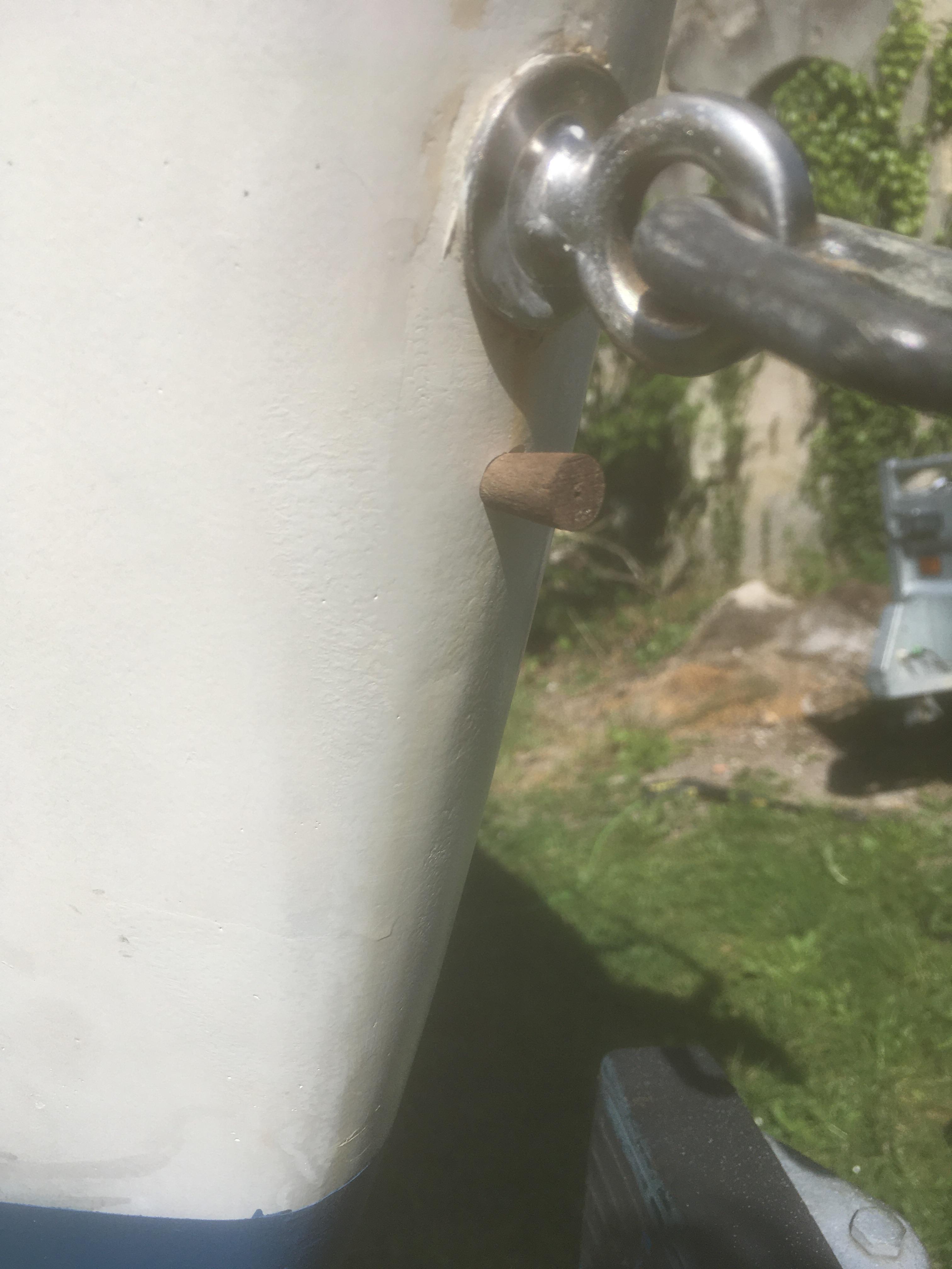

je restaure mon edel 2.
A l’avant sous l’anneau de fixation au cable de treuil de la remorque, il y a un trou rond. Il donne dans la baille à ancre.
Dois je le boucher?
svp merci pour votre aide
ci – joint la photo
25 mai 2023 à 23 h 12 min #31833Salut Benoît,
Non, il faut laisser ouvert, c’est pour évacuer l’eau et l’empêcher de stagner dans la baille à mouillage (quand on nettoie le pont du bateau à grande eau ou quand on rince l’ancre + la chaîne par exemple, l’eau s’écoule par la baille à mouillage)
Bonne soirée,
Isabelle

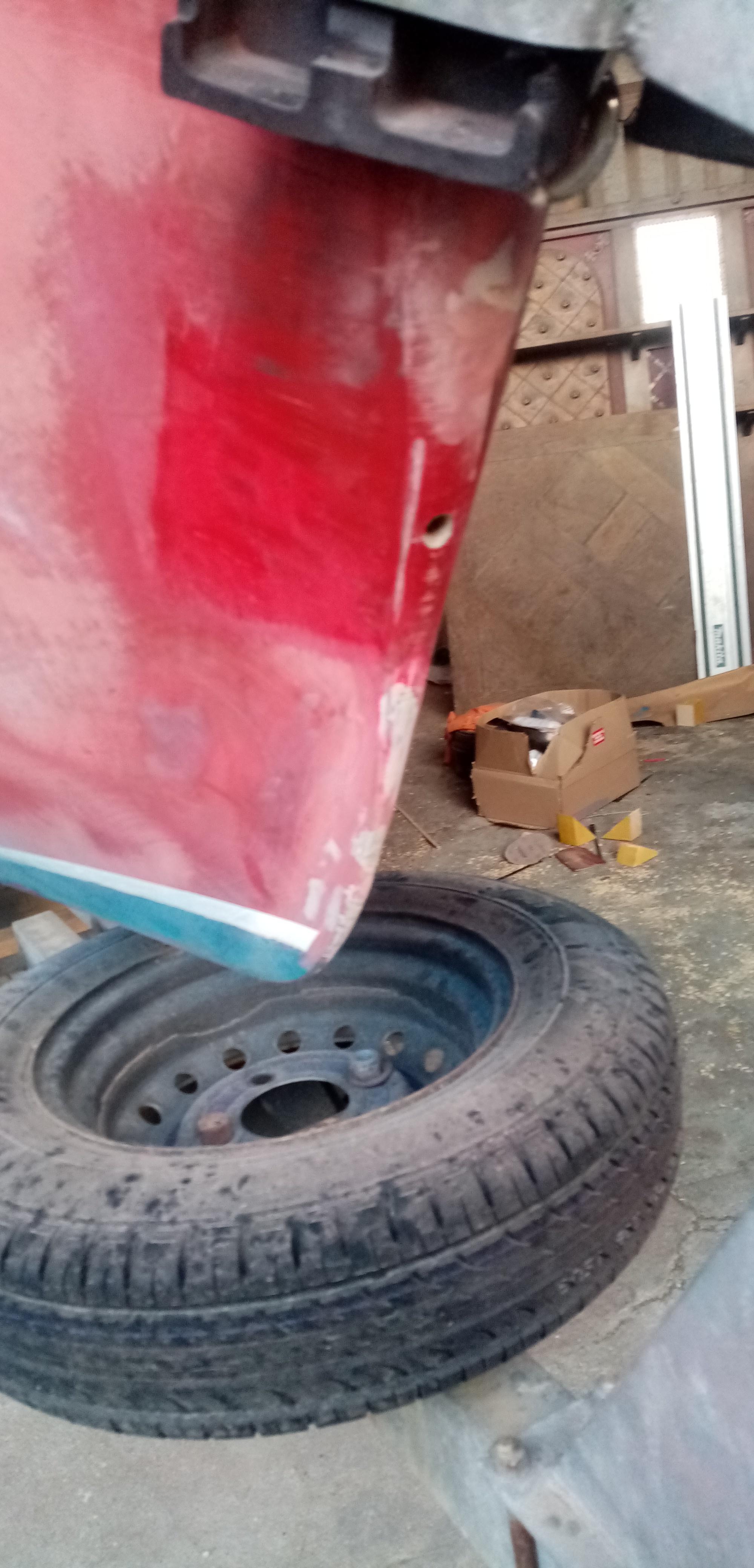

26 mai 2023 à 10 h 36 min #31836Salut Benoît
Isabelle a très bien répondu à ta question. Si tu veux, tu peux y mettre une Pinochet quand tu navigue!
Bonne restauration !Steph

26 mai 2023 à 13 h 00 min #31841Merci Isabelle et steph pour l’info.
26 mai 2023 à 14 h 56 min #31842Non, ne le bouche pas, ça reste utile de pouvoir évacuer l’eau :)
En revanche, si tu as des problèmes d’infiltration par la baille à mouillage, ça vaut le coup de les traiter (fibre et epoxy à l’intérieur de la baille).
Je ne sais pas sur l’Edel2, mais sur le 4, le trou d’évacuation est plus haut que le fond de la baille, du coup j’ai coulé de la résine dans le fond pour remettre tout à niveau, en créant même une pente pour pas que l’eau stagne.
