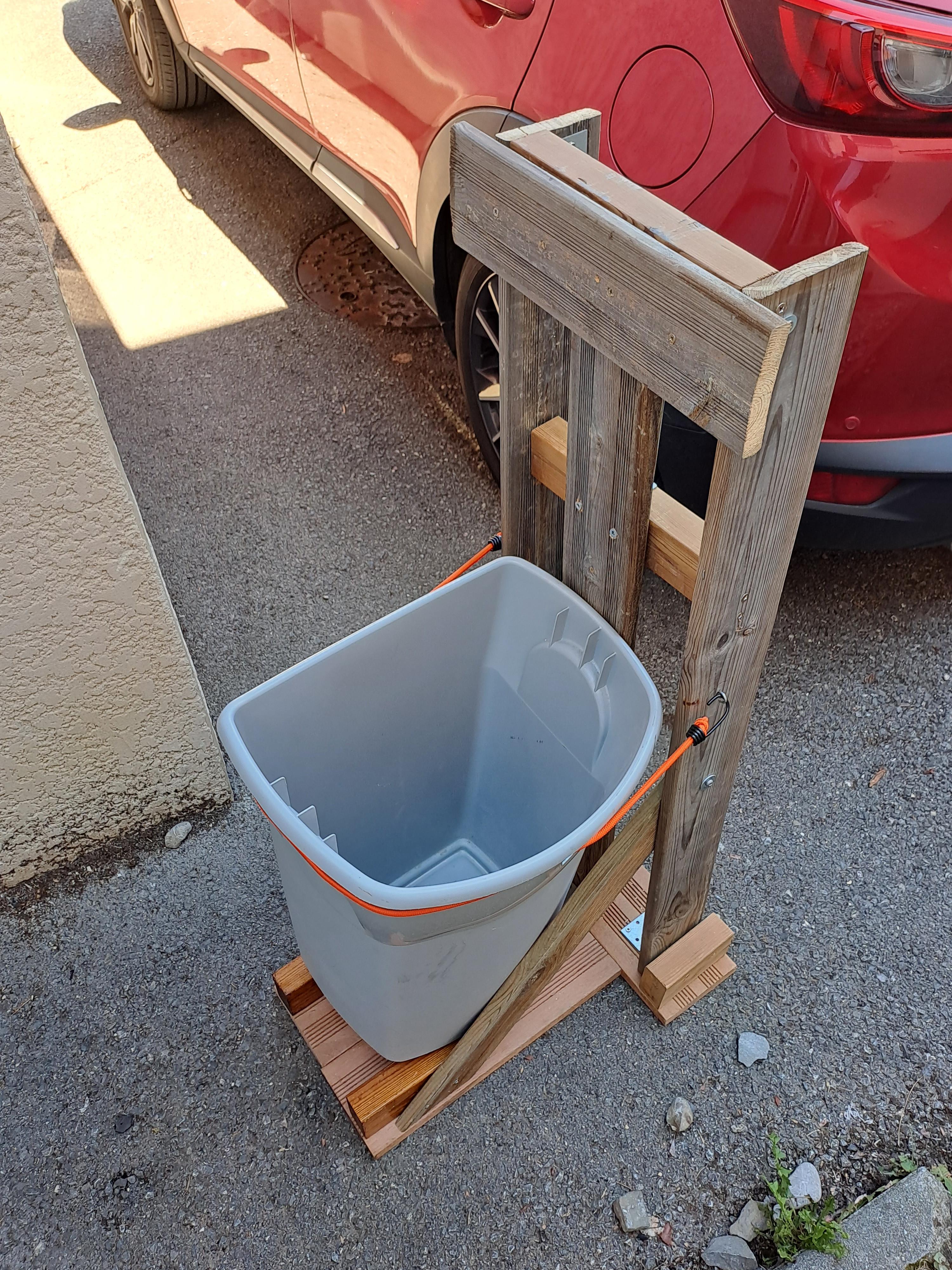

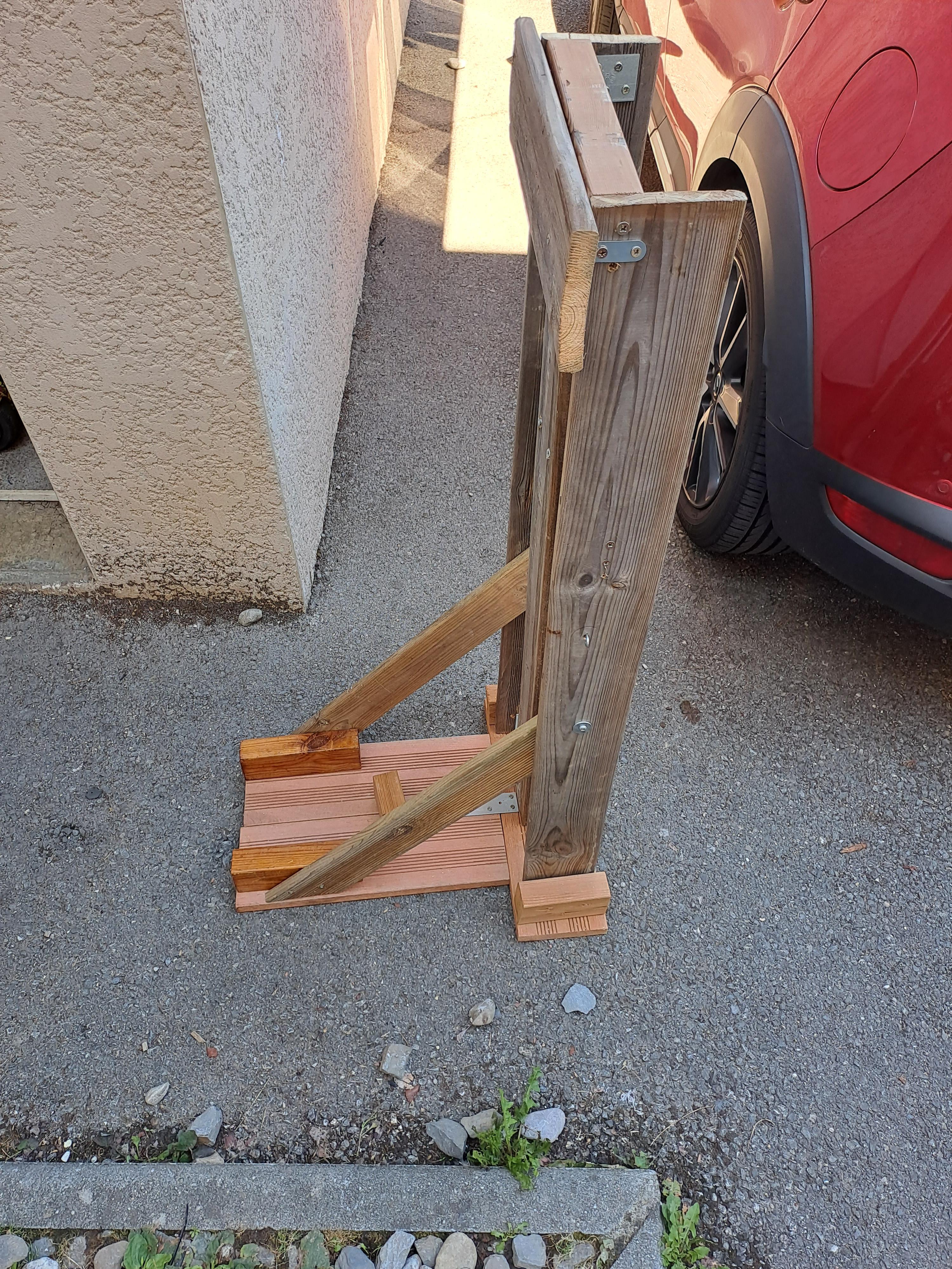

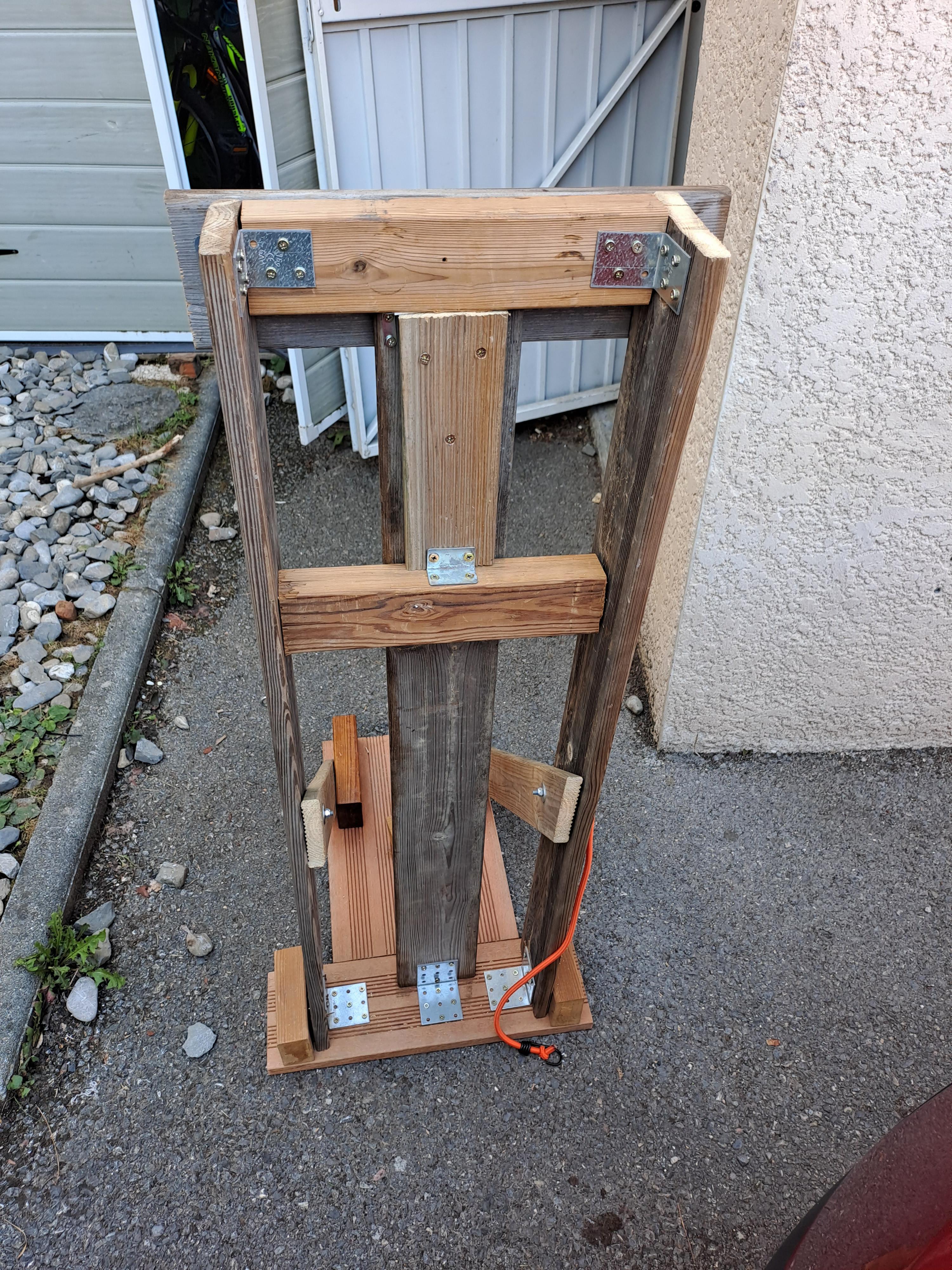

    Mais du coup me suis dis, faut que j’ai quand même un support pour travailler et hiverner le moteur !
    En fouinant sur le net il existe des trucs à acheter mais j’ai préféré le DIY et ça m’a coûté 0€ avec ce que j’avais sous la main !

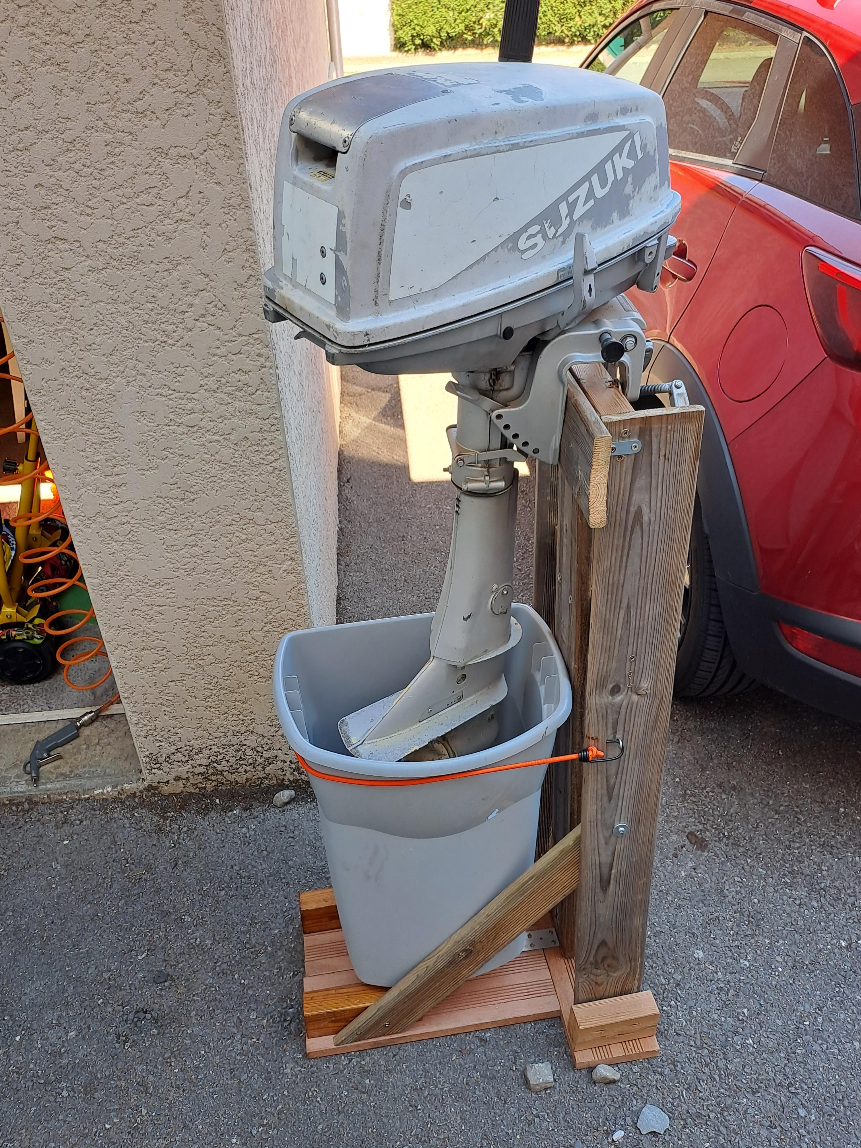

    Alors ce n’est peut être pas jolie niveau design mais c’est fonctionnel ! Je pourrais réviser mon moteur en fin de saison, le stocker cet hiver et le remettre en route pour l’année prochaine :-)

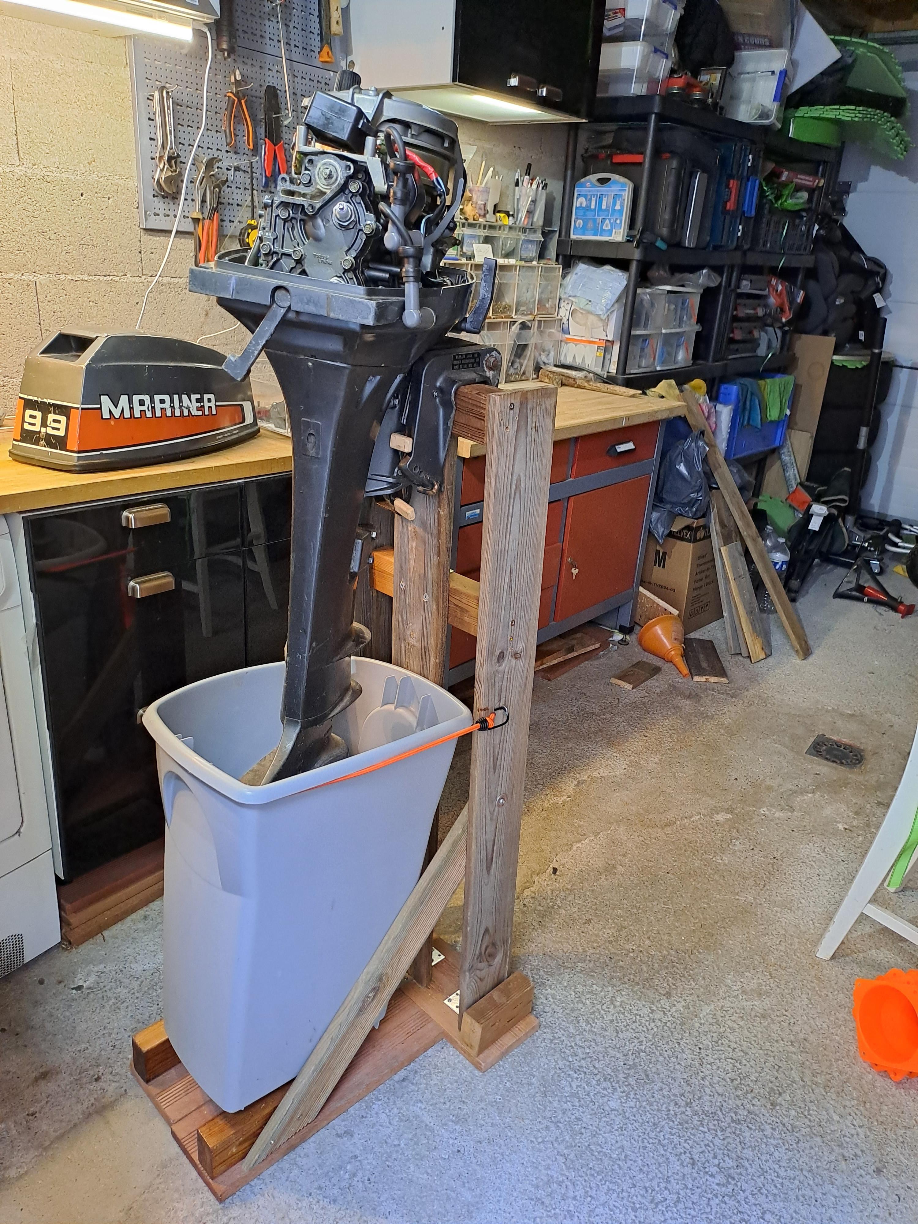

    Parfait pour nos petits moulins facilement transportable
    ça me permet de remettre en route des reliques que j’avais dans le garage : un suzuki DT5 utilisé en eau douce et un mariner 9,9 qui vient de l’atlantique que mon père utilisait
