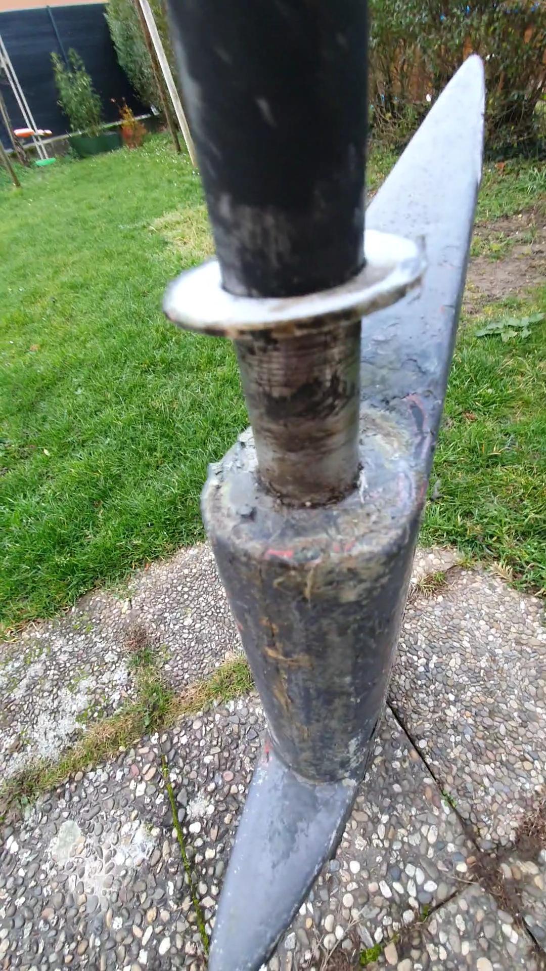

    J’ai demonté mon safran pour des problemes d’infiltration d’eau et la bague (il y en a plusieurs ? ) est morte. Je suis aussi intéressé par le modele d’impression 3D ou toute  autre solutil  de remplacement.
    #30741
    A vous relire, je me demande si on parle de la même chose, vous avez un safran sous voûte ? C’est la bague d’étanchéité ?
    Ce dont je parlais (j’ai toujours pas relancé l’ordinateur qui a les fichiers), c’est un guide pour l’axe du safran. Sur l’Edel 4, c’est normalement du tube inox soudé à la ferrure, les miens s’étaient dessoudés.

    Jean
    Ci-jointe une photo de la bague de safran dont je parle (j’ai en Edel 660 comme Iroise) Elle se situe sur la meche du safran suspendu, et elle est normalement solidaire du safran
