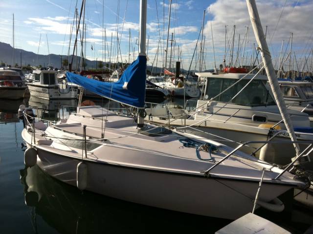

    Bonsoir, avez vous une astuce pour le transport de mon bateau, je n’ ai rien prévu pour reposer mon mat dessus pendant le trajet.
    Pensez vous que pour faire 180 km, je peux simplement le poser sur le roof et le sangler correctement???
    Merci.

    Pas de soucis pour transporter ton mat sur le bateau sans support particulier.
    Avance bien le mat, afin que le porte à faux après le rouf ne soit pas trop important.
    Met un pare battage ou un bloc de mousse entre la mat et le rouf. Tu sera peut etre obliger de mettre les barres de flèches vers le haut afin qu’elle ne touche pas le pont.
    Je voit que tu a un enrouleur, le mieux pour le transport, c’est de désacoupler l’étai du mat, ainsi tu peux remonter l’enrouleur le long du mat afin d’éviter le porte à faux sur le profil de l’enrouleur.
