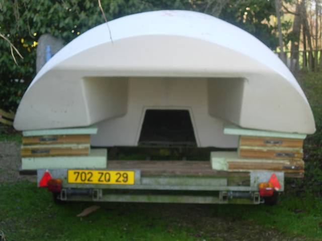

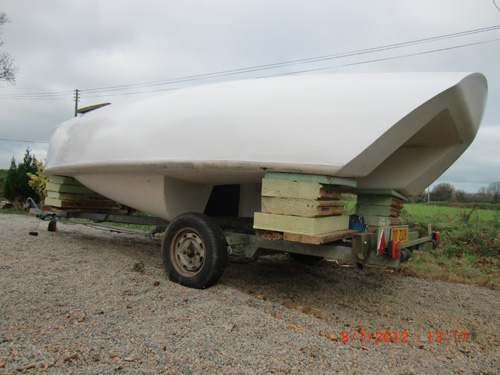

    Bonjour tout le monde,
    Quelqu’un aurait-il une idée lumineuse pour remettre ce bateau sur ses pattes (le retourner)
    La coque mesure 6 mêtres et pèse environ 400 Kgs
    Bien entendu, je ne suis ni casse cou, ni suicidaire. Je compte sur un avis raisonnable.
    merci pour vos suggestions

    Sortir le bateau de la remorque sans moyen de levage c’est très simple avec un cric hydraulique, on peut le faire tout seul.
    Soulever alternativement l’ensemble remorque avec le bateau et caler. Mettre en place une poutre en bois en travers à l’avant et une à l’arrière, appuyée sur des cales, tout en calant bien dessus avec des coins le bateau. Descendre la remorque le bateau restera en l’air sur ses poutres et dégager la remorque. (Je l’ai fait tout seul avec mon bateau.)
    En regardant ta coque, comme le bateau est bien rond est ponté et semble rigide, il m’est venu une idée, sans grue, pour le retournement ( la forme du roof m’inquiète toutefois?).
    Je ne sais pas si c’est bien raisonnable ???
    Pourquoi ne pas faire une chaîne avec comme maillons des pneus attachés ensembles par des bouts. Une placée à l’avant, l’autre à l’arrière, faisant le tour complet du bateau, en tendant bien dessous. (Il faudrait également interposer une bâche pour ne pas noircir la coque avec les pneus)
    Descendre au sol en enlevant progressivement et alternativement les cales sous les poutres. Lorsque le bateau repose sur sa chaîne de pneus, le remonter d’un coté sur des cales, puis à la main en étant assez nombreux ou avec l’aide d’un véhicule amorcer la rotation surtout en retenant bien de l’autre coté pour que la rotation se fasse de façon lente et contrôlée .
    Ce n’est qu’une idée à creuser.

    bonsoir Henri,
    Bien joué !
    Pour l’étape 1 (le déposer de la remorque)c’est ce que je comptais faire et je suis assuré du résultat.
    Concernant le retournement ta solution est effectivement a creuser. Avec deux véhicules et quelques paires de bras ça devrait être jouable. Il faut poser le bateau de biais au sol pour soulager la pression sur le roof et ça devrait passer. Merci de me conforter dans mon idée

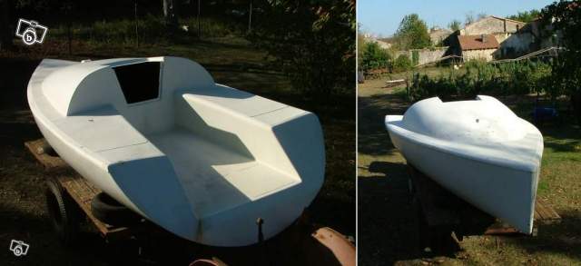

    jerethomas
    Bonne blague :laugh:
    Vous croyez que j’ai réussi à le retourner ;)
    Ben non……. c’était une photo de l’annonce avant sa mise sur remorque :S
