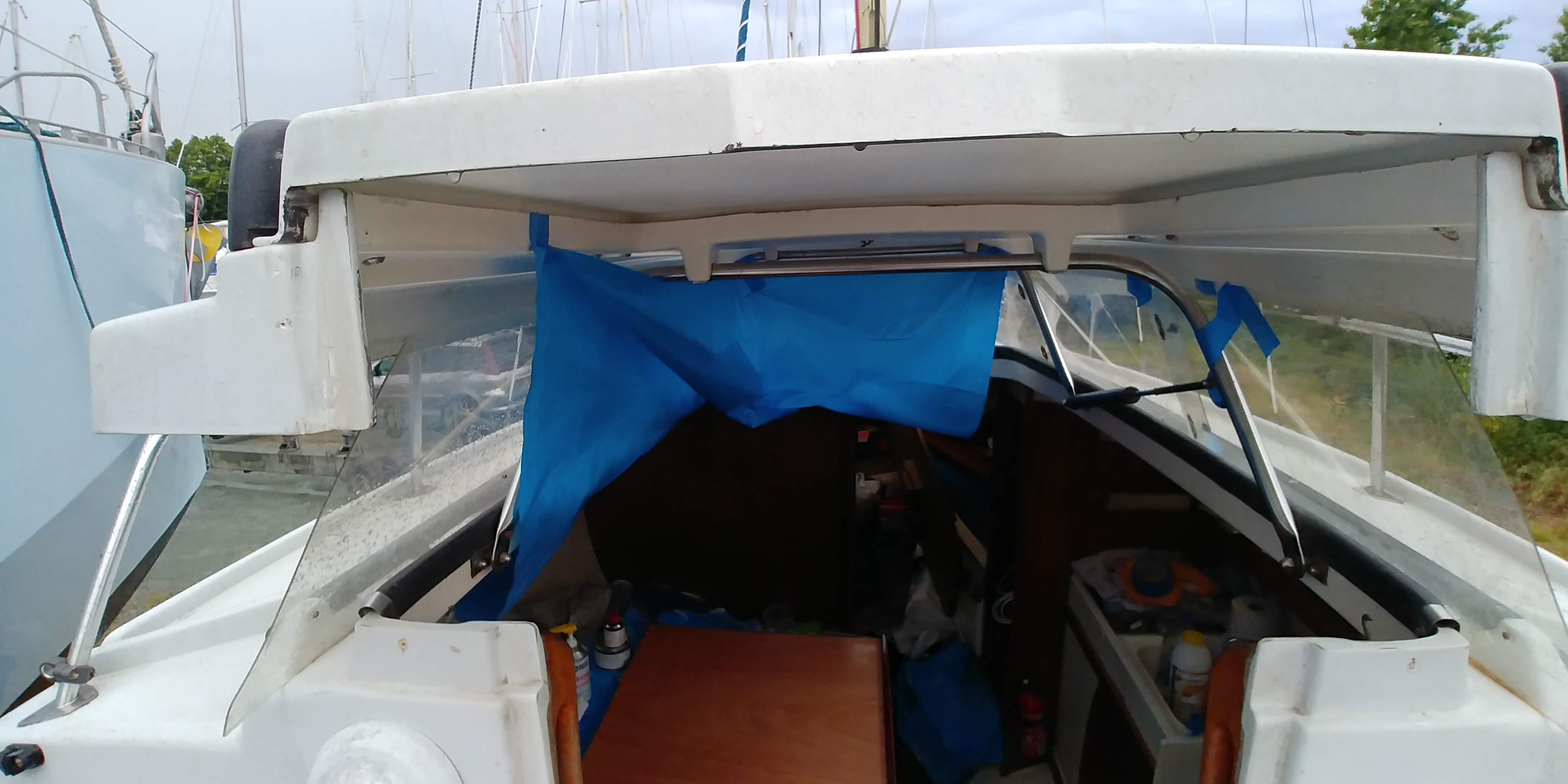

    Salut Phil,
    j’avais ça sur mon premier Edel 4. Ca avait été fait en plexiglas assez fin (probablement 2, 3mm). Avec 7 pièces, une pour l’avant, deux pour les angles à l’avant, et les côtés en deux parties. Ca devant prendre 70cm de large une fois rangé, mais les angles prenait beaucoup d’épaisseur, bien 15 cm sur lesquels il ne fallait pas appliquer de pression.
    Malheureusement, je ne l’ai pas gardé, je ne pourrai pas te donner les côtes. Mais ce n’est pas impossible à refaire si tu as un bout de carton et un cutter qui traîne.
    L’assemblage se faisait avec des genres de petits boutons pression. Mais le système avait vécu, ça ne tenait pas en place. Dès qu’il pleuvait, l’eau ruisselait assez facilement dans le carré, et je pense que c’est assez difficile à faire des joints étanches. Je ne l’ai par conséquent pas souvent utilisé, sauf au chantier, où je tenais les pièces entre elles avec du scotch de masquage.
    J’ai retrouvé cette photo (et je pense que c’est la seule que j’ai). Le truc bleu, c’est un sac poubelle, je refaisais les vernis de ma table en dessous, la pluie est arrivée, pas question d’avoir de l’eau à tomber dessus :wacko:

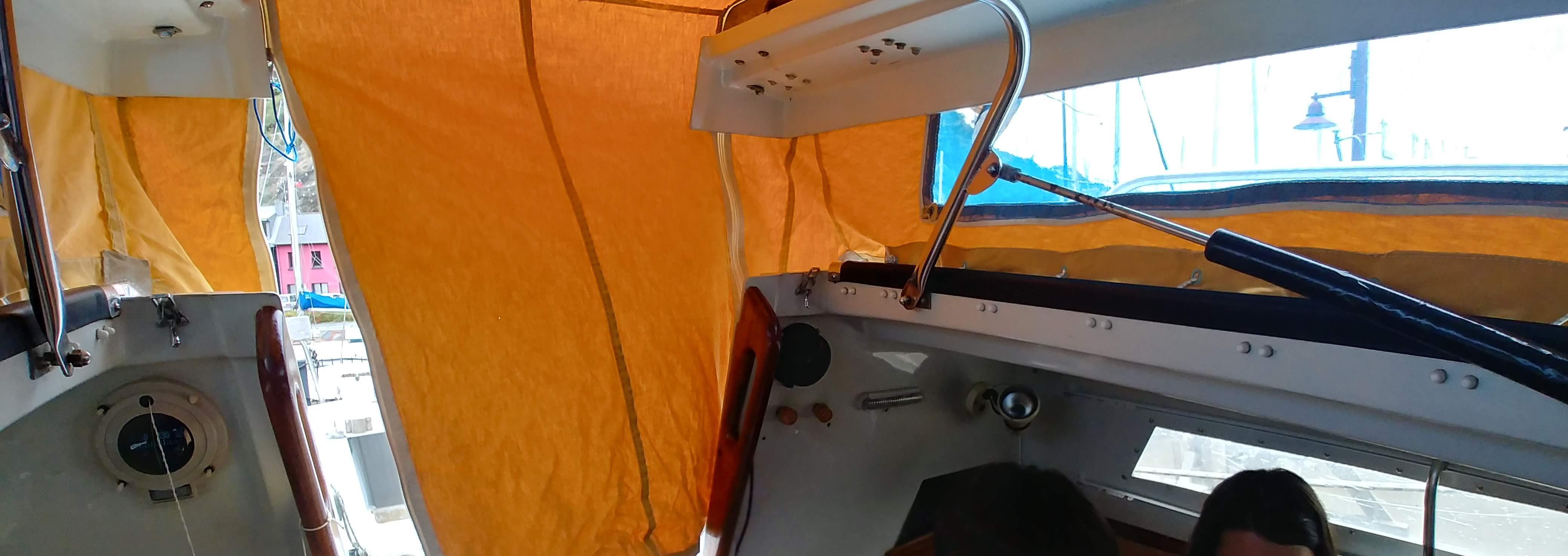

    Bonjour Rose,
    j’ai un Edel 600 et j’ai fait faire un taud de roof. C’est le même tissu que pour un lazzy bag. J’en ai eu pour 340€. L’intérêt c’est que je peux me tenir debout à l’intérieur par n’importe quel temps!

    Rose73
    Bonjour Erik65
    Et merci pour les photos.Comment ton taud est il fixé au pavillon relevable et au pont?velcro,pression,autre?si céleri,comment est il fixé?si tu as d’autres photos,je suis preneuse.ou peut être as tu gardé  le plan avec les dimensions,?
