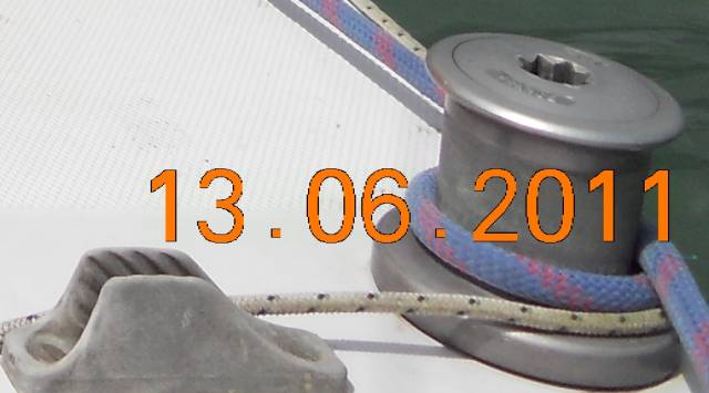

    Bonjour, je cherche un avis concernant le remplacement de mes deux taquets coinceurs d’écoute de génois a coté des winch sur mon edel 665.
    En effet ils accrochent de moins en moins et libèrent régulièrement l’écoute de mon génois :evil:
    , les écoutes sont un peu grosses mais très confortables en main.
    Aussi si vous avez trouvé une solution compatible (facile a régler) avec le peu de place disponible a cet endroit , je vous remercie d’avance de m’en faire (de nous en faire!) profiter.
    bon vent Pierre35

    en fait il y a souvent 2 pb qui s’accumulent en même temps;
    l’usure des « dents » d’accrochage des taquets, et l’usure de l’écoute..
    D’abord, je garderai le même système de taquet : pour des bateaux de cette taille;
    vérifier le diamêtre de l’écoute adaptée au taquet..

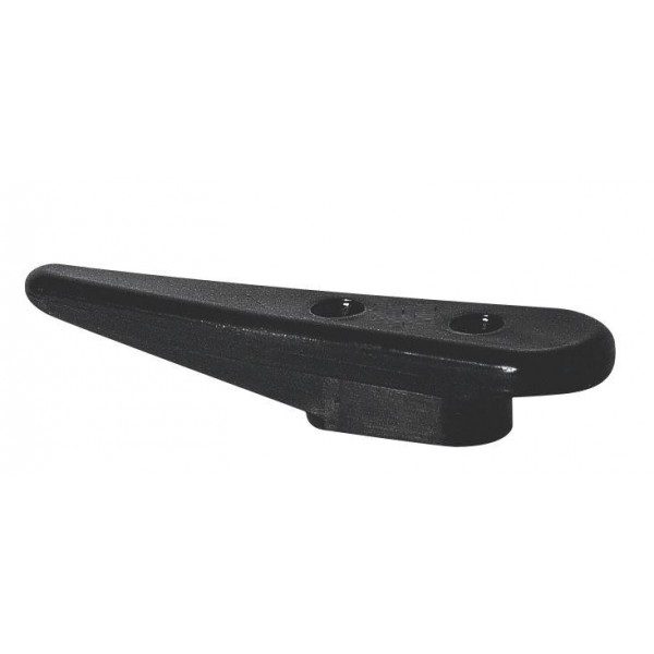

    J’ai donc profité de l' »opportunité » pour mettre des taquets d’écoute:
    Plus fiable qu’on coinceur et plus simple qu’un taquet standard (un tour d’écoute suffit pour la bloquer)

    en effet cette solution me parait facilement adaptable ,est ce que cela a nécessité de repercer dans le cockpit ,car pour mettre des contreplaques par en dessous sur mon edel 665 ça risque d’être chaud et au niveau de l’entraxe qu’est que ça donne?
    pourrais tu me donner le lien de ship ou tu as trouvé ce taquet?

    mes écoutes sont un peu épaisses (ecoute bleu et rouge) certes mais elle sont très confortable même pour des mains d’enfant ,ma fille de 12 ans aime occuper ce poste ,j’ai bien peur qu’en mettant plus petit diamètre cela risque lui abimer les mimines en cas de glissement! ;-)

    Bonsoir, perso je trouve les taquets coinceur mieux que les taquet « clma cleat » d’origine. Plus cher mais ils acceptent des diametres differents :cheer:

    COlivier
    Je les ai achetés d’occasion (lot d’accastillage divers) mais ça se trouve chez tous les ships…
    L’entraxe était plus petit que le coinceur d’origine, j’ai donc dû faire un trou. Par contre pas besoin de contre-plaque pour ça!
    A noter que sur l’edel 2 le taquet est sur le banc au vent (opposé au côté de l’écoute) donc à portée de main.
    Et puis on ne navigue pas sur des lasers et autres 420: si y’a une rafale, ça gite, ça ne dessale pas :P

    sur mon edel 5 j’ai mis les deux, un qui se libère très vite pour les virements de bord à répétition sur le barrage et taquet d’écoute pour les bords d’une heure en bretagne.
    Vu le prix ….
    les entraxes n’étaient pas les mêmes mais un coup de mastic et un de perceuse, c’est vite fait
