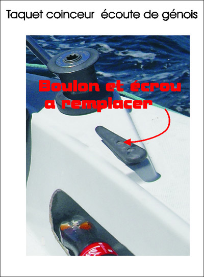

    Petite avarie ce weekend end en navigation.
    A priori pas très grave, mais néanmoins très embarrassante.
    Un écrou sur le taquet coinceur de l’écoute de génois babord
    a perdu son écrou, le rendant inutilisable. Il se soulève sous tension au risque de tout arracher.
    Or le soucis est que je ne peux pas accéder côté intérieur à la pièce a cause du moulage de l’équiper de cockpit : La main ne passe pas entre le pont et la pièce rapportée.
    Quelqu’un a t il déjà rencontré ce problème, et surtout comment l’avez vous résolu ?

    la solution serait peut être de tout dévisser et couler l’écrou dans de la résine pour le bloquer.Tu le maintient avec une tige filtée ou une grande vis le temps que la résine prenne.
    Il me semble que certains chaumars étaient fixer comme cela.

    Perso, j’ai vidé le coffre, et les écrous sont accessibles. Ne pouvant les voir, au remontage, j’ai coincé l’écrou dans une clé à oeil avec du papier. Mon fils a vissé, sur le pont.

    si j’ai bien compris tu as percé le haut de l’équiper pour pouvoir passer un outil destiné a maintenir
    l’écrou le temps de passer le boulon.:huh:
    Ouais pourquoi pas, plus simple que solution avec résine.
    Je vois en tout cas que c’est arrivé a d’autres !

    Ooops, non, non !
    Je n’ai rien percé !
    J’ai vidé le grand coffre, pour pouvoir m’y mouvoir tout à mon aise … Le « ciel » du petit coffre dans le dossier du banc est suffisamment éloigné de la zone de montage du taquet pour que je puisse atteindre les écrous
