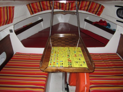

    Bonjour Terrancle,
    j’ai un edel2 avec la table ‘igine (voir photo), j’ai rajouté un pied central pour la stabilité qui est simplement posé au fond. L’embase de pied est encastré au fond du cockpit. Je n’ai même pas eu à retailler le pied pour la hauteur dans le carré… :) Le jeu d’échec est ‘igine! Pour les côtes mon bateau est encore à l’eau…

    Bonjour Philippe,
    Non le pied n’est pas fixe, c’est le même qui me sert dans la cabine et dans le cockpit. Je l’ai trouvé chez bigship.
