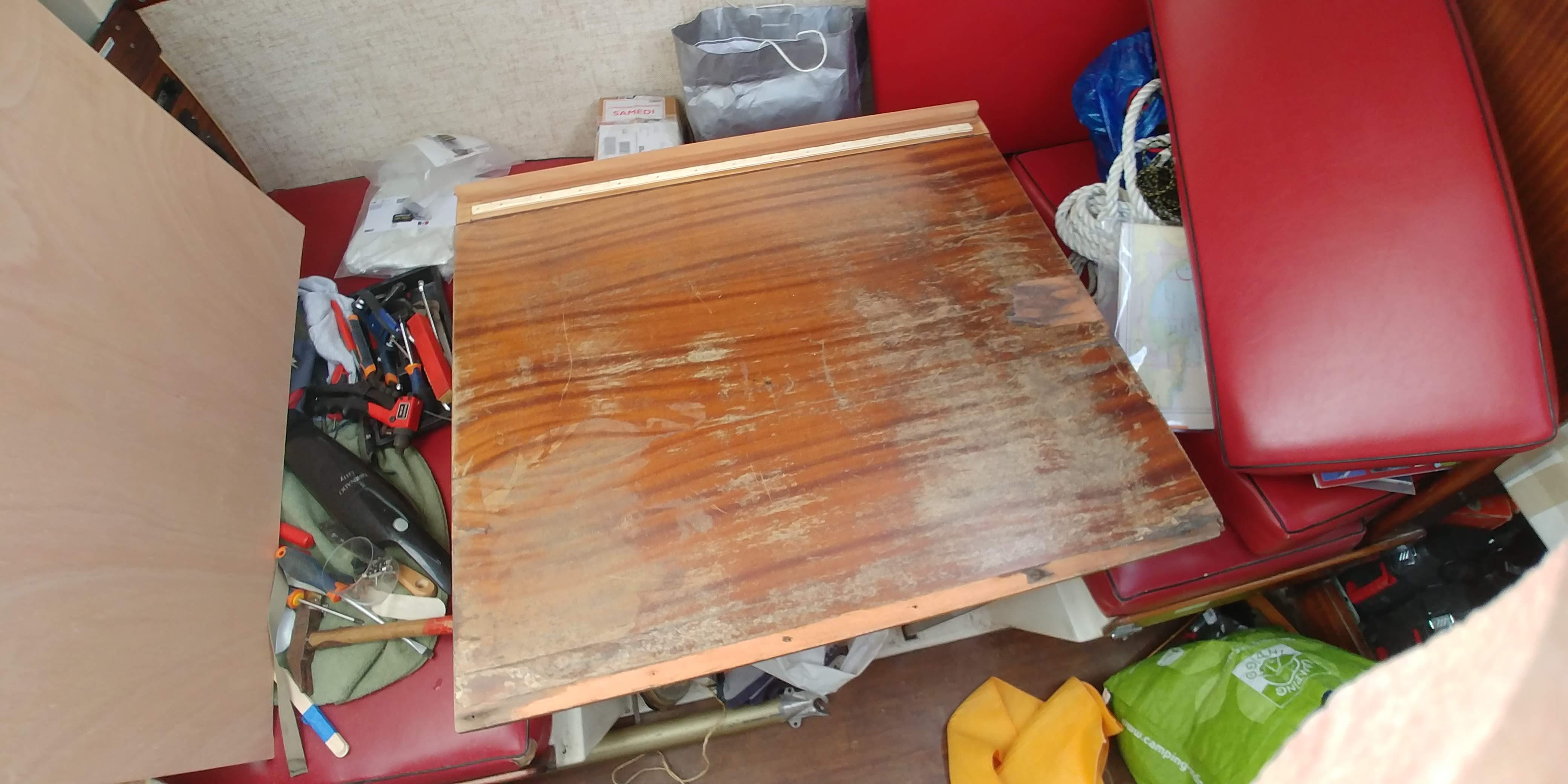

La table de MOANA datait probablement de sa construction et avait bien souffert des années écoulées.
La seule partie en bon état apparent était le rebord collé/clouté par 4 pointes.
Il ne m’a pas fallu longtemps pour me rendre compte que réparer la table me prendrait plus de temps et serait moins bien qu’en fabriquer une autre.

Dans un premier temps j’ai dégagé le rebord de la table qui était de bonne qualité, assez difficile pour moi à reproduire car rainuré au milieu et surtout portant un arrondi correspondant au pied de table.
Pour le retirer j’ai tapoté tout le long du rebord à l’aide d’un petit marteau, en insistant juste au 4 endroits où se trouvaient les pointes.
C’est venu tout seul et sans dégâts.
A partir de la plaque de contre plaqué extérieur, il me fallait tracer les bons contours de la table d’origine et positionner le trous de fixation au pied de table.
Pour cela, j’ai profité du beau temps et j’ai positionné la plaque de contre plaqué sur deux tréteaux, puis ensuite l’ancienne table, j’ai tracé les contours et percé directement les trous aux emplacement originels.J’ai ensuite retirer l’ancienne table, découpé à la scie sauteuse les contours, arrondis les angles et les tranches à la ponceuse vibrante avec d’abord un grain 80, puis 120 pour finir.

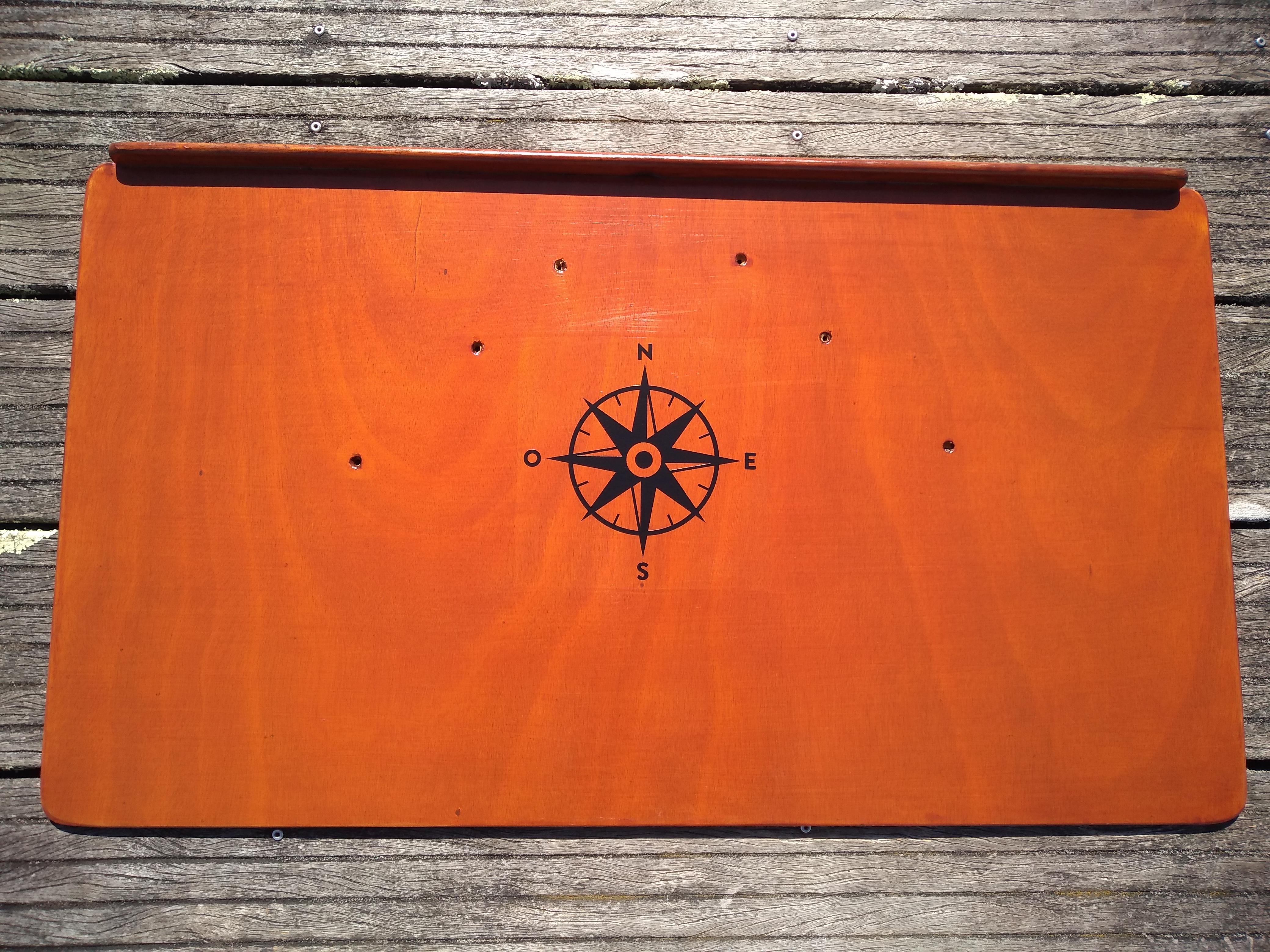

J’en ai fait de même pour la surface des deux faces de la nouvelle table.Pour finir, j’ai poncé l’ancienne couche de vernis marine bi-composite du rebord rainuré.
J’ai collé le rebord rainuré, plus clouté pour qu’il tienne bien, passé un dernier coup de ponçage au grain 180 puis grain 240 à la main pour finir, et, j’ai appliqué une première couche de lasure Sikkens.
J’ai laissé sécher 48h00 entre deux couches et j’ai appliqué trois couches à l’envers comme à l’endroit de cette lasure.
J’ai ensuite appliqué le vernis marine en trois couches sur chaque face, en laissant une journée de séchage entre couche.
Sur le dessus de la table, avant l’application de la dernière couche de vernis, j’ai positionné le sticker « rose des vents » de chez Stickboat, et j’ai ensuite vernis.
Entre chaque couche, que ce soit de lasure ou de vernis, j’ai passé un coup de ponçage à main avec un grain 320.
Table à plat sur le catway

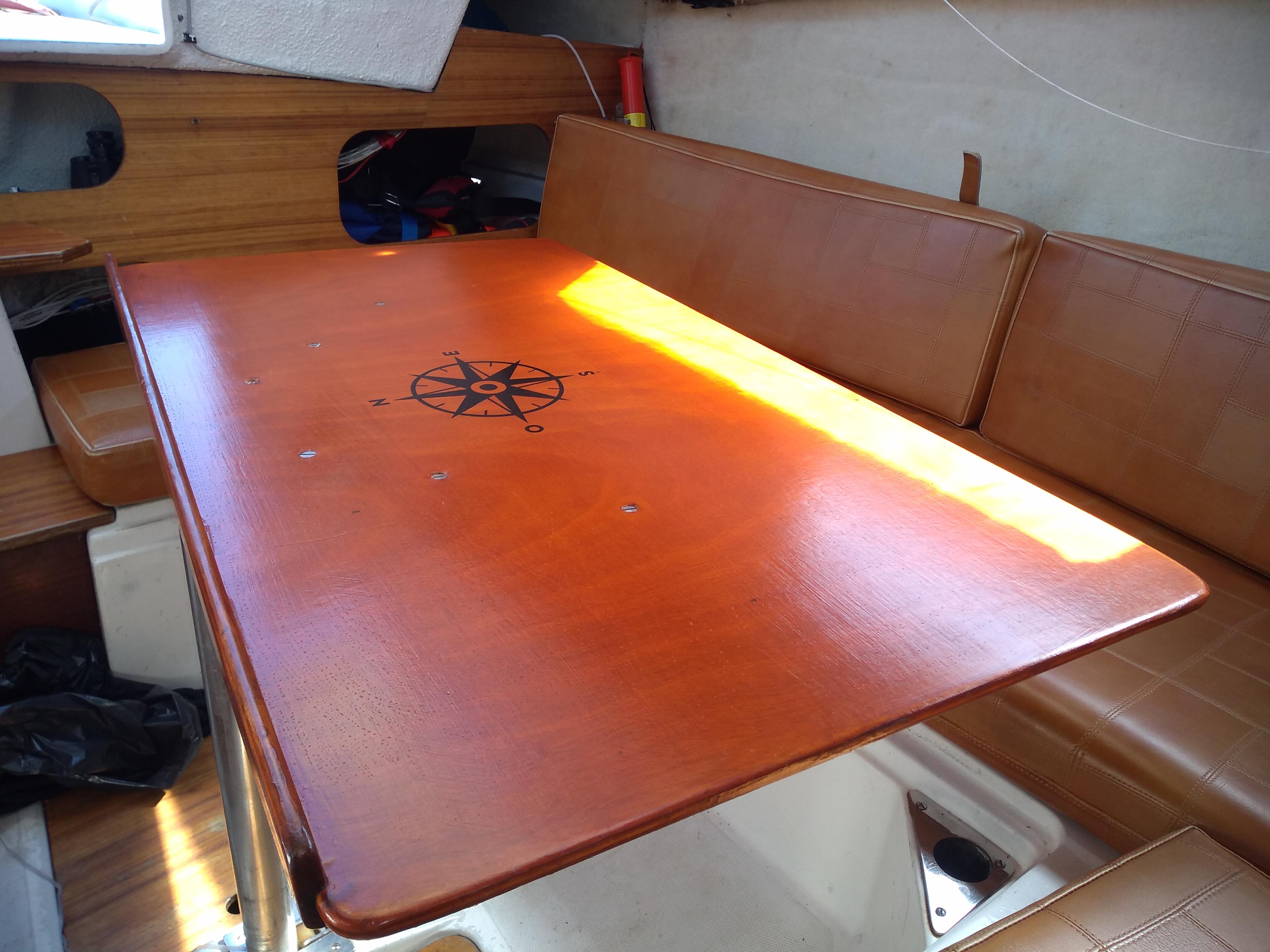

La table mise en place avec l’habillage d’origine des coussins

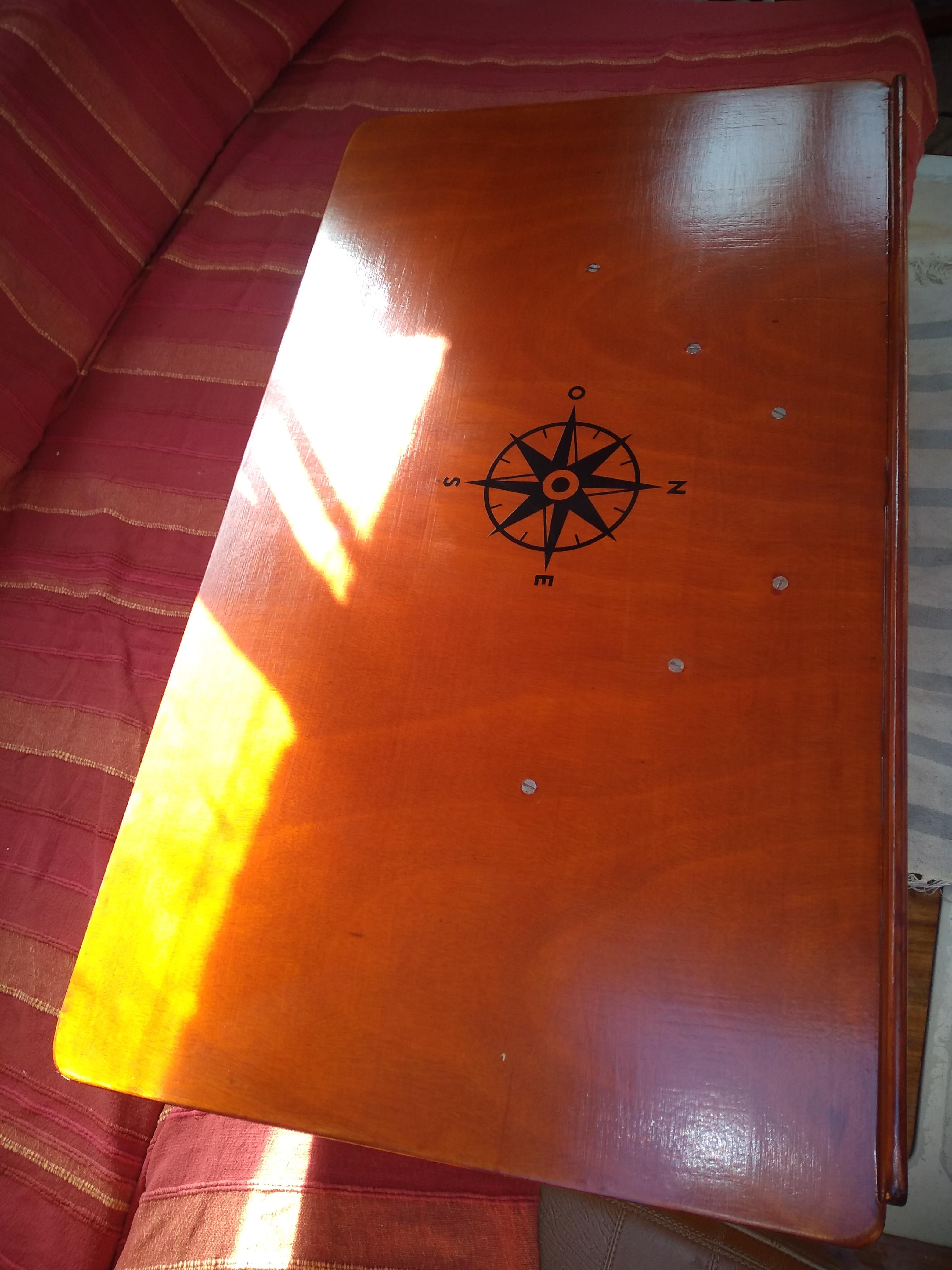

Une autre vue de la table mais avec les plaids sur les coussins24 mars 2021 à 9 h 25 min #27284Beau travail !

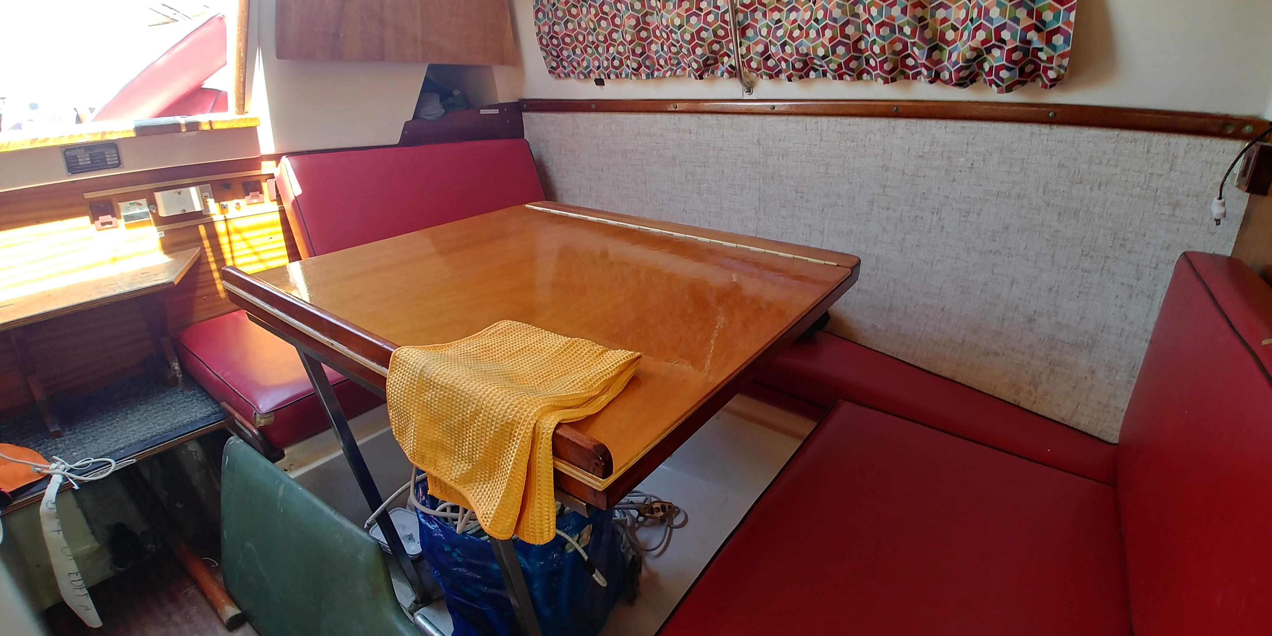

J’avais refait celle de mon ancien bateau (E4), j’avais également utilisé du CP extérieur, et également récupéré la bordure. Perso j’avais protégé la partie visible par de l’epoxy et une couche de roving léger (des restes que j’avais d’autres chantiers), puis vernis au tonkinois. C’était assez chouette, dommage que je n’en aies pas trop profité… Sur l’Edel4, la table est placée sous les vis des mains courantes du roof relevable. Du coup ça finit toujours par goutter dessus, d’où son état après toutes ces années. Je ferai un article dessus mais deux photos en teaser…
Avant (c’est le bordel et très vilain) :
Après (c’est beau et plutôt bien rangé, magique)
