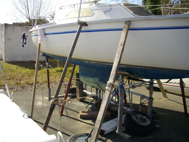

    j’ai pris 2 berres modèle courant (le plus étroit pour l’avant)
    et mis 2 barres sur chaque côté ( des étais réglables de maçon)
    et reliés par un bout, afin d’éviter leur écartement par le vent
    (dont 2 étais plus petits mis sous le bateau en biais, juste au niveau de la partie centrale, près de la quille
    #9440
    Claude33
    voilà une photo
    il faut bien faire attention : les coups de vent! si poossible mettre le bateau dans le sens du vent courant fort…! et à l’abri des arbres!
    à la bonne la hauteur des berres : de façon à pouvoir le remmettre sur une remorque à bateau….sans avoir besoin de le soulever à l’aide de crics (ou à moins d’avoir un portique)
    c’est vrai que selon la hauteur de la quille + la hauteur des rouleux de la remorque…ça fait une belle prise au vent..(une mise à l’eau étant plus basse)

    oui ces berres en « V » très bien..mais les miens, plus simples, servent à un autre bateau sans quille (donc j’ai des chandelles qui sont de différentes dimensions adaptables)
    mais pour les EDEL 5 : il y a 2 modèles : PTE et GTE
    quille de 0,70 m ou de 0,90
    détail : mettre des plaques assez large au contact de la coque et si possible au niveau de la cloison (renfort interne)afin de ne pas déformer la coque assez souple!(sabot en caoutchouc ou gros tissus)
    serrer par des cordes (afin de ne pas s’écarter, et torsadées)
    l’ensemble a tenu sous la tempête « Xynthia »!!
