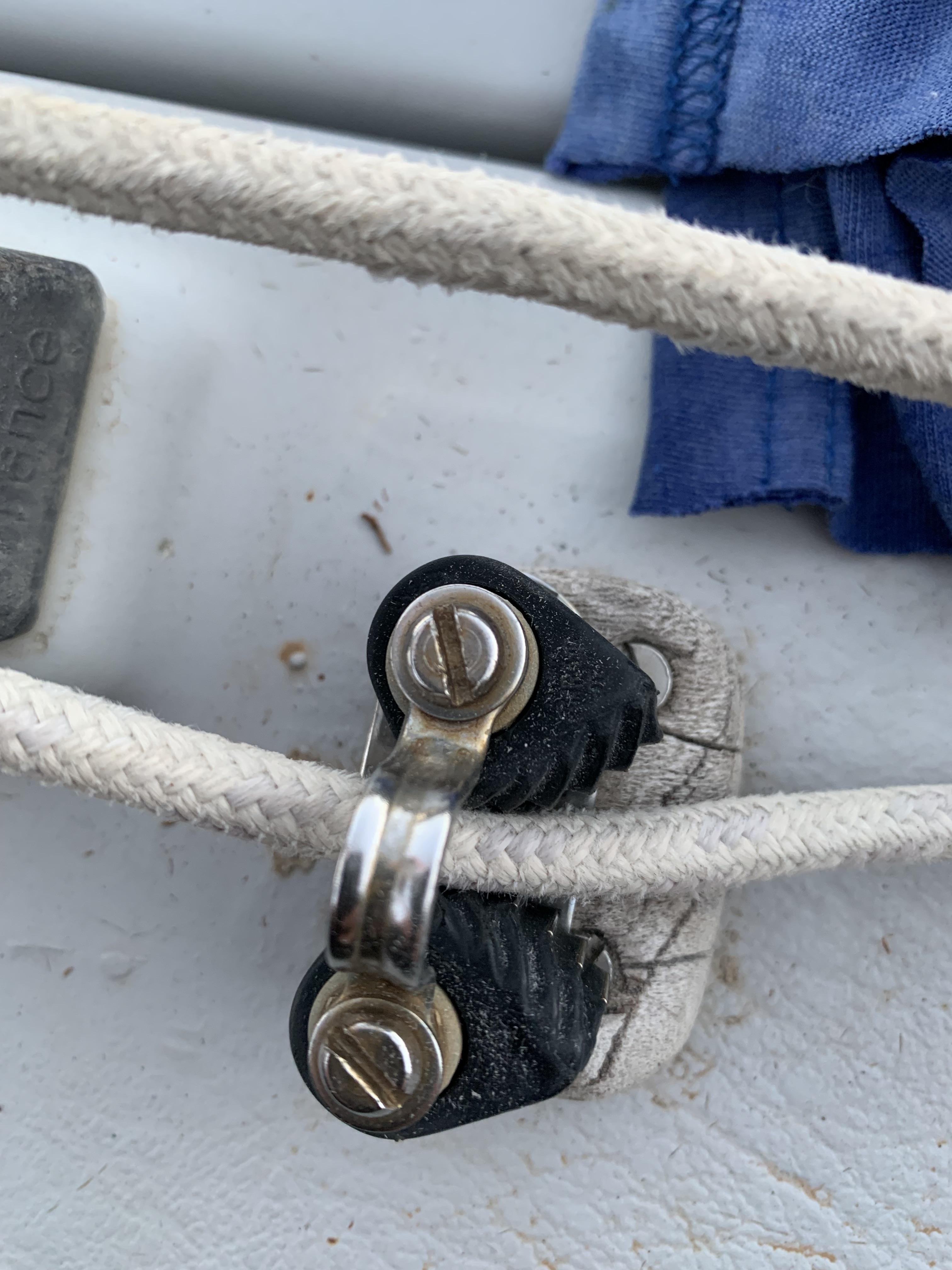

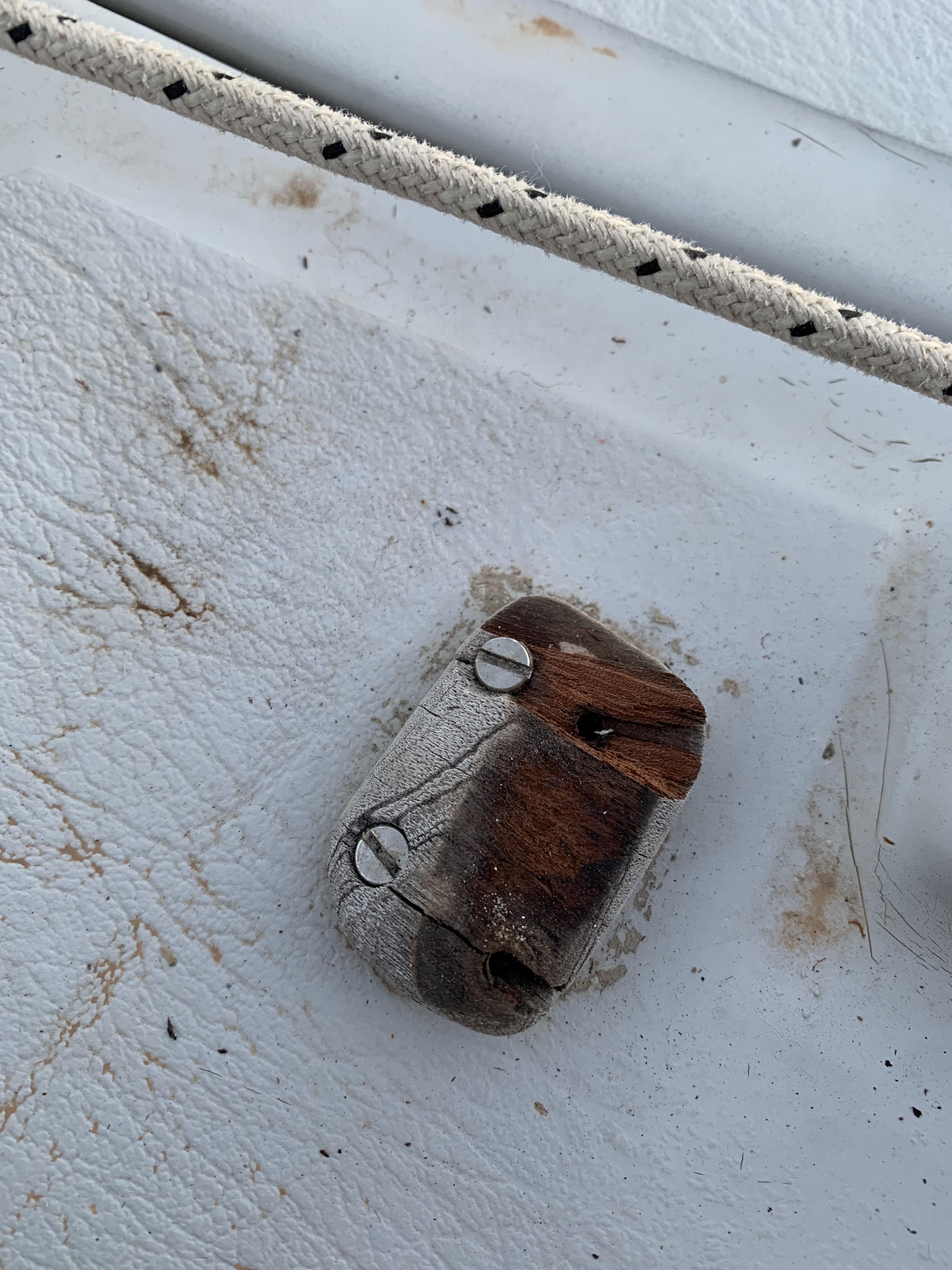

    le support du bloqueur de chariot de GV en bois à cèdè. (Cassé). Cette pièce est elle fabriquée artisanalement ou bien manufacturée en usine et vendue en magasin ?
    Comment la changer ? Merci pour les conseils.

    C’est très probablement du fait maison (rien de bien méchant a faire). Tu vas au magasin de bricolage du coin, tu vas voir du coté des découpes si il y a des chutes de planche en chêne à vendre et puis tu refais une pièce à la scie sauteuse. Bien évidement il faut traiter le bois avant la repose et refaire une étanchéité de type sika.

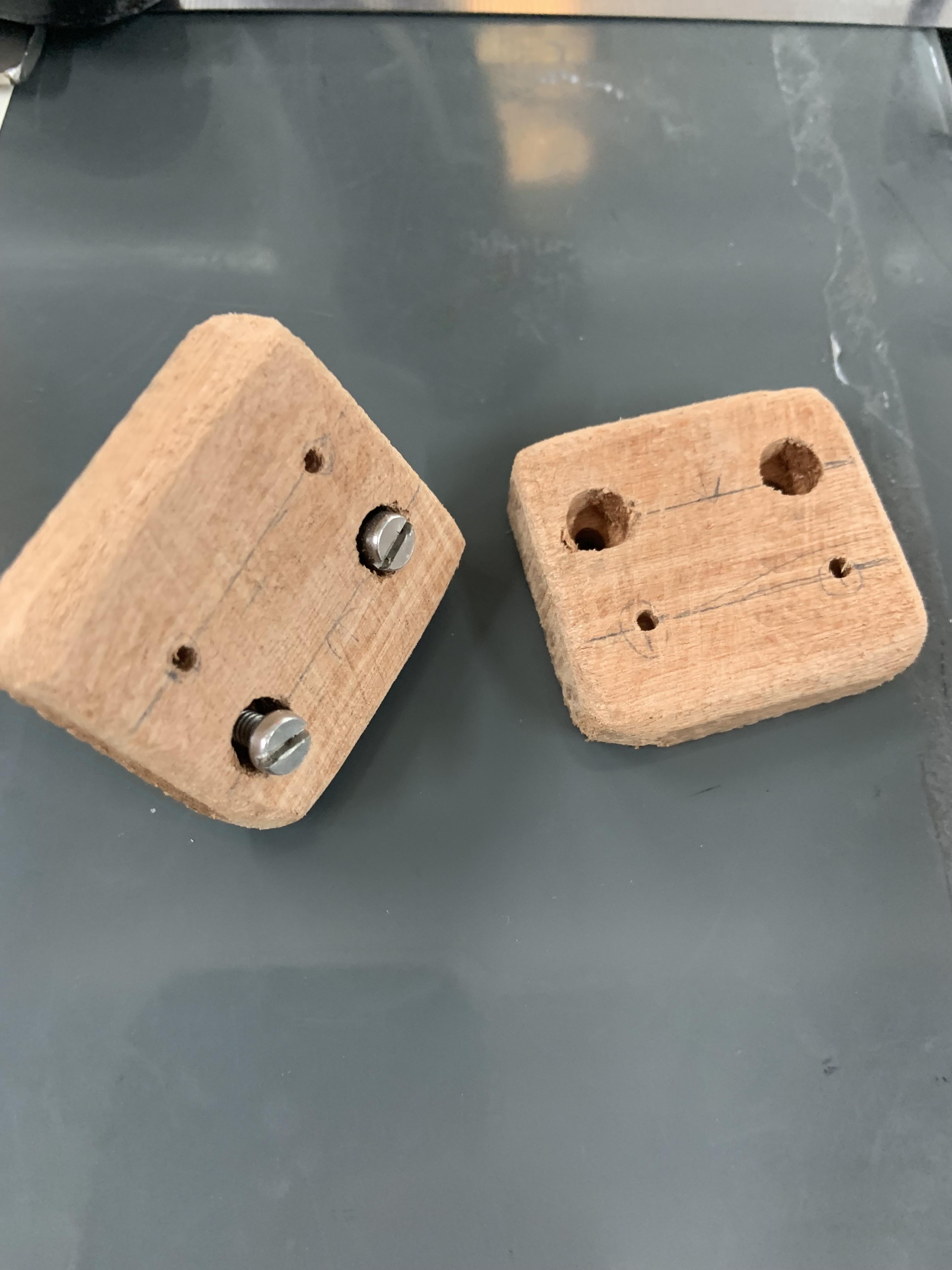

    Ok voici les pièces fabriquées par un collègue de boulot en bois exotique donné par le chantier naval à côté de chez moi.
    Ne reste plus qu’à les traiter avec un saturateur d’après ce qu’on m’a dis au chantier.
    Merci encore !

    Pour le saturateur, tu prends huile de lin et essence de térébenthine et du siccatif en accélérateur, c’est ce qu’il y a de mieux, et de moins cher:
