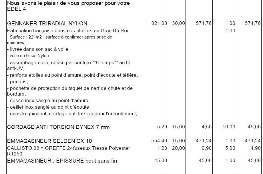

    Guigui
    j’ai une propostion de prix pour un spi neufa 746$
    >     Asymmetrical Spinnaker
    >     Full Radial Cut
    >     Up to 3 Colors of your choice
    >      I: 6.60m J: 2.79m
    >     Sq Mtr Area = 31.487m2
    >     Challenge Fibermax .75oz
    Je me demande ce que cela vaux

    #31223
    Je te joints le devis établi par Véga voile en 2015 prix HT
