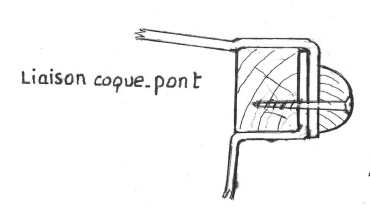

4 août 2013 à 10 h 31 min #12899Voilà comment est faite la liaison coque-pont:
(issu du guide technique Edel)
Si comme je le comprends, tu as poncé le dessous jusqu’au bois, je pense que tu n’as plus qu’à changer de bateau… :( En tous cas perso je n’aurais pas bien confiance en une réparation à cet endroit (les cadènes étant fixées là, il y a risque d’arrachement du pont en cas de fort vent)

Par « aller sur le côté du liston » tu entends par là qu’il faut que je démonte toute a partie supérieure, où est-ce que je remonte sur l’extérieur (comme présenté sur l’image ci-dessous en rouge p. ex.)?
Cette initiative était partie du fait que j’avais repéré que le dessous du liston était mou par endroit, j’ai donc voulu le mettre à nu pour l’impregner d’époxy et le renforcer ..Il eu pas fallut
En tout cas je vous remercie pour toutes vos précieuses informations.
Pat
5 août 2013 à 20 h 06 min #12907Remonter sur l’extérieur comme ton dessin! Va pas t’amuser à démonter le pont :laugh:
L’idée étant de vraiment refaire une liaison proprement dite entre la coque et le pont… Attends-toi à galérer surtout pour le dessous (à moins de retourner le bateau :P )Regarde quand même le prix d’une coque nue avant de te lancer…
5 août 2013 à 23 h 08 min #12909Exactement comme ton dessin, tu peux aussi faire quelques trous (tous les 15-20 cm) pour injecter de la résine dans la coque.
Si tu fais de la résine de temps en temps y en a pour 3-4 heures de boulot, ça va vite a faire et au moins tu sera sur que la liaison est faible car une nouvelle coque aura sans doute le tasseau bois pourrit, c’est le point faible de ces bateaux
