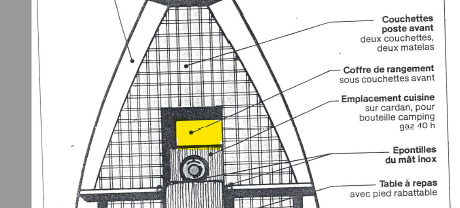

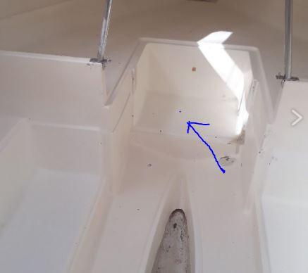

Je recherche un post/article avec des images que je suis sûr d’avoir vu dans l’un des forums ici – mais je ne le trouve pas.
Je souhaite installer un sondeur sur mon edel 5 et le positionner juste devant la quille. Cela nécessiterait de percer un trou et d’ajouter une trappe dans le fond de « l’espace coffre de rangements sous couchettes avant ».
Quelqu’un a-t-il le lien ou des images d’une découpe de la base ?
Merci d’avance

6 mars 2022 à 14 h 12 min #304726 mars 2022 à 14 h 39 min #30475merci Pat,
J’ai aussi un sondeur Nasa et je n’aurai pas besoin de percer un trou dans la coque non plus.
Cependant, le sondeur doit être monté au ras de la coque (j’ai le kit avec de l’huile, etc.).
Pour une meilleure performance, il doit être monté devant la quille.
J’ai besoin d’accéder à l’intérieur de la coque pour la monter, et l’endroit sur les photos est parfait – Mais c’est creux, je dois créer un trou pour accéder à la coque (mais pas percer un trou dans la coque).

7 mars 2022 à 18 h 35 min #30485bonsoir
L’espace entre le contre-moulage et la coque est d’environ 3 cm . J’ai ouvert une trappe à l’avant de cet endroit et pu glisser une plaque de styrodur de 2 cm d’épaisseur sous l’emplacement prévu pour le sondeur.
Après il faut faire un trou de très faible diamètre avec une pige de profondeur sur le foret pour un sondage .
Bon courage
