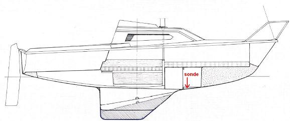

Comme je viens de récupérer ce we mon nouveau bateau (un 600) je viens de faire un tour de l’intérieur… et tout joyeux de préparer le passage du fil de la sonde pour coller celle-ci.. ce qui m’évitait de découper la coque..je me suis aperçu que celle-ci ( la coque donc!) est entièrement contre moulé.. et donc big problème pour fixer la sonde!! :blush: ..dois je découper le contre moulage ou fixer la sonde dans les coffres… a l’arrière??
donc big question???

Il faut prendre la sonde de ton pyrana et tu la colles avec le silicone sur le fond du bateau bien sur devant la quille, le plus centré possible et dans la même position que sur l’arrière du bateau avec la fixation en haut ( la face qui est dans l’eau et qui fait office de sondeur contre la coque sous le contre moulage et la trappe de visite.

Sur mon Edel 600, la sonde installée est une sonde pour tableau arrière.
Elle est fixée à la pâte à modeler dans la pointe du coffre avant après avoir effectivement découpé le contre moulage. Le contre moulage et la coque ne sont pas liés à cet endroit. Au départ la fixation était provisoire, mais cela fonctionne très bien, ne se décolle pas et reste démontable. Je navigue c’est vrai uniquement en eau douce, il y a moins de vagues et de chocs.29 février 2012 à 16 h 13 min #11810salut
oui je confirme que c’est la même sonde que pour le tableau arrière.
Précision importante il ne faut surtout pas qu’il y ait de bulle d’air entre la sonde est la coque. Sinon c’est le même montage que sur le plan. -
