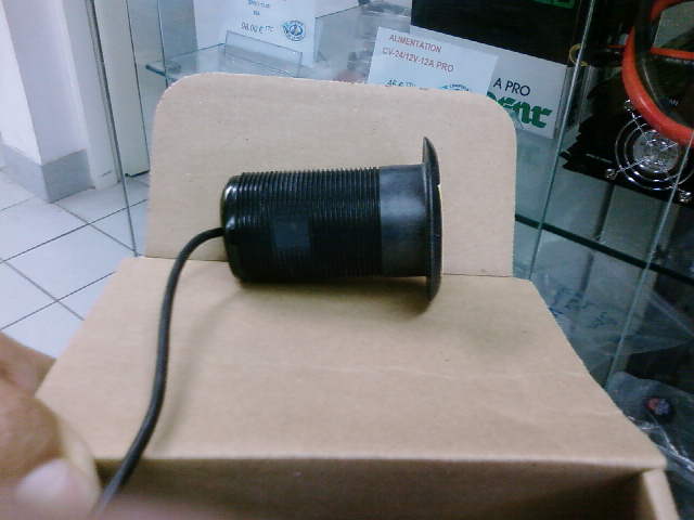

11 octobre 2010 à 12 h 07 min #9561bonjour
voici une photo d’un sondeur à mettre à l’avant pour voilier à quille
en effet, le professionnel m’a indiqué la nécessité pour un voilier à quille de mettre le sondeur en avant de la quille
car sinon celle-ci fait des perturbations dans le signal de réception
– pour réellement éviter un rocher s’il fallait mettre un sondeur « dirigé » vers l’avant , ce qui existe mais bien plus cher…et en fait pas très utile..
le signal d’un sondeur normal tel que celui-ci a un balayage sur 20° , et le double signal existant sur certains sondeurs de 60°, mais sert uniquement pour localiser les poissons
ce sondeur se met en perçant avec une scie cloche de 51m/m et joint uniquement au silicone de part et d’autre de l’ouverture– pour les bateaux sans quille : à l’arrière est largement suffisant (faisceau de 20°)
c’est vrai l’idée de « vaut mieux de voir devant qu’après ».
mais les sondeurs par leur écartement de faisceau permet de voir sous l’eau! de par l’arrière…
ça se saurait sinon….
cordialement
C.MLC
