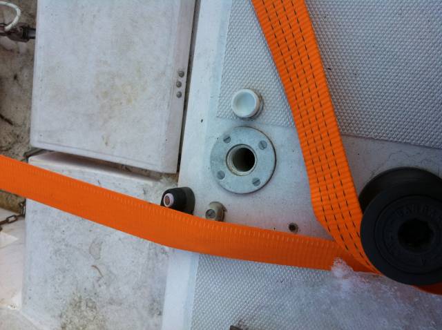

    Le bouchon de remplissage est sur bâbord a l’ arrière .

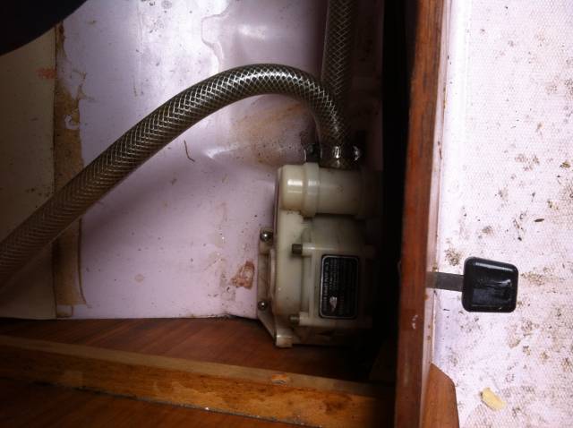

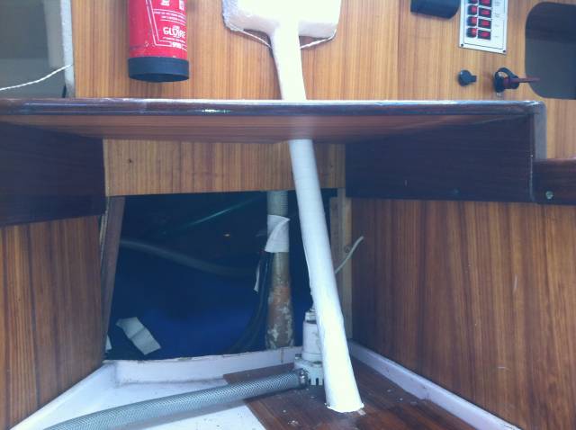

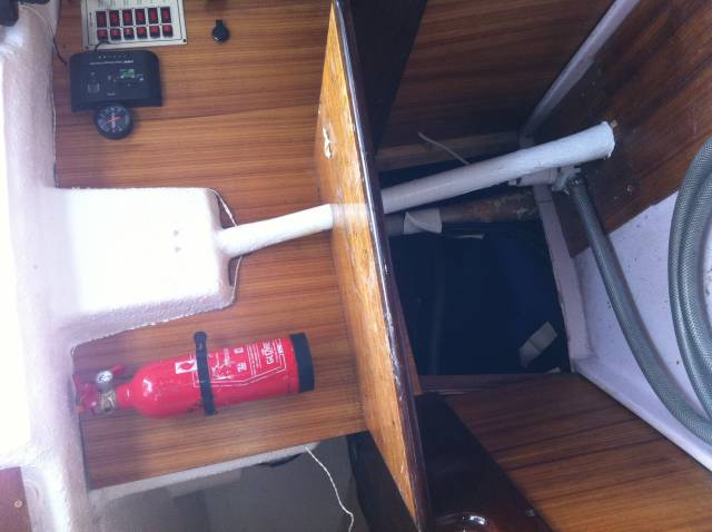

    En regardant les photos plus attentivement, on dirait qu’une pompe électrique a été rajouté sur le circuit entre le réservoir et ta pompe a pied (a moins que ce soit une pompe de cale!)
    je serais toi j’essayerais de voir cela et si tu as une batterie, de chercher l’interrupteur qui commande la pompe électrique.
    la pope a pied fait suffisamment de bruit quand on l’actionne pour se rendre compte si elle est en état de pomper a mon avis, de plus les tuyaux sont transparents on peut voir si l’eau arrive.

    Pierre, la pompe blanche est une pompe de cale (petit trou rectangulaire en bas pour aspirer l’eau).

    Bien c’est donc une pompe de cale , je n’étais pas sur ,je n’en ai pas sur mon bateau ,je suis en pompe manuelle :)
