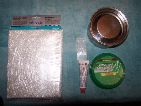

    pas sur de l’interet de la fibre sauf si tu veux refoncer ton safran. en plus tu va en ch »er pour lisser la fibre au mastic.
    Utilise plutot du gelcoat ou une resine epoxy blanche (style de chez soromap) pour « repeindre » ton safran : ca sera etanche et tout blanc

    ce que tu présente sur la photo ne convient pas. Sur un safran en bois il faut impérativement de la résine epoxy.
    Avec la resine epoxy pas de mat de verre, mais du tissu ou rowing.
    et de préférence pas trop épais, genre 160gr m², sinon c’est impossible de le mettre correctement autour du bord d’attaque.
    Mais si tu est pas aguérri a la stratification, fait comme aski te le conseille.
    Un bon poncage, puis impregnation epoxy. Si il y a des zones abimés reboucher avec du mastique epoxy, eventuellement mettre un coup d’enduit et un coup de poncage pour avoir une surface nickel. Pour la partie émergé tu a le choix : peinture, ou gelcoat EPOXY, ou vernis, ou un coup d’epoxy résistant aux UV, pour la partie immergé : antifooling si le safran reste dans l’eau en permanence.

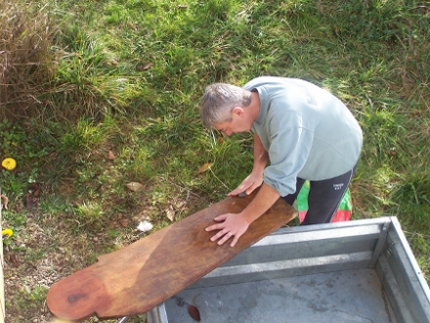

    pas très grave.
    un bon poncage pour que ca soit propre, et pour avoir du bois sain. puis tu remplis les trous avec de l’epoxy chargé, ou du sintobois, hésite pas à faire déborder, une fois que c’est sec avec du papier de verre et une cale à poncer tu enlève l’excédent.

    Au vu de ton safran, je pencherai pour une réparation epoxy + charge, genre Epyglass, un bon ponçage avec réenduisage poncage et une finition epoxy au pinceau ou rouleau.
    Avantage par rapport à le résine polyester, c’est étanche. Ensuite ça ne sent pas mauvais, les mélanges sont beaucoup plus facile 1/4 en général, et dernier avantage le même produit fait tout, il suffit de rajouter + ou – de charge en fonction de l’usage.
