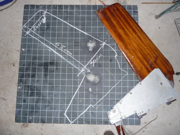

    Bonjour à toute la communauté des edeliste!
    J’ai besoin de vous pour essayer de réparer une avarie sur mon edel 2. Cet été j’ai voulu accoster une plage en corse mais les rochers l’entourant ont eu raison de mon safran… J’ai fait une réparation de fortune qui n’a malheureusement pas tenu longtemps car le nouveau safran s’est cassé en deux en mer.
    J’aurais voulu trouver un patron d’un safran d’origine d’edel 2 pour pouvoir m’en fabriquer un nouveau. J’ai fais des recherches sur le net mais elles n’ont pas été concluante alors j’espère que l’un d’entre vous pourra m’aider!
    Merci d’avance à vous tous, en espérant pouvoir réparer tout ça rapidement!
    Rémi.

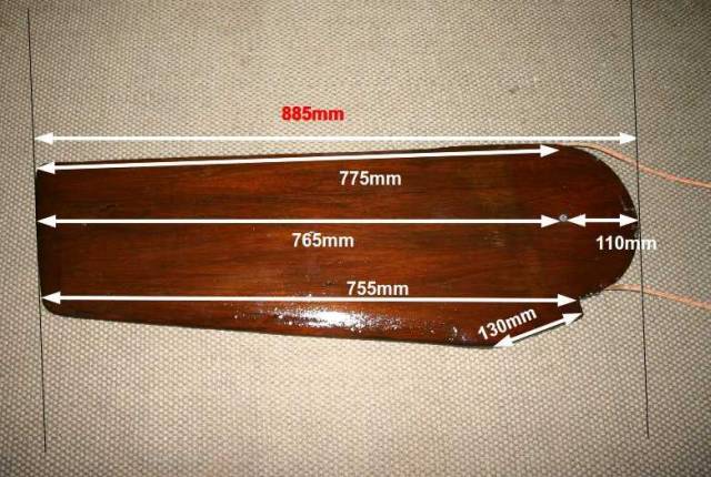

    remiisarn
    Merci pour ce lien COlivier!
    J’ai pu récupérer les cotes assez grossières du safran, c’est déjà un début :)
    Si quelqu’un a quelque chose de plus précis je suis preneur!

    #12587
    remiisarn
    Bonjour COlivier.
    Aujourd’hui j’ai voulu commencer à tracer le patron du safran mais les côtes indiquées sur la photos ne sont pas du tout proportionnelles… Je n’avais pas fais attention mais sur la photo le segments de 175mm est plus court que celui de 165mm. Il me faudrait juste une longueur correcte pour pouvoir tout tracer proportionnellement sur la photo mais je ne sait pas quelle longueur est juste est quelle longueur est fausse. :huh:
    J’espère avoir des infos pour pouvoir me fabriquer un safran tout beau tout neuf! Ce n’est pas très urgent mais j’aimerais pouvoir régler ça avant cet été.
    Bonne journée.
    #12588
    remiisarn
    erratum: je voulais dire 765cm et 755cm au lieu de 165mm et 155mm.
    #12589
    COlivier
    Il faudrait attendre que les auteurs des photos passent par là, mais enfin à ta place je prendrais comme référence la côte de 885 sur laquelle il n’y a pas d’ambiguïté…
    #12590
    remiisarn
    Oui je suis d’accord avec ça, je vais prendre cette mesure comme étalon et déduire toutes les autres par rapport à la photo. ça devrais donner un résultat convenable.

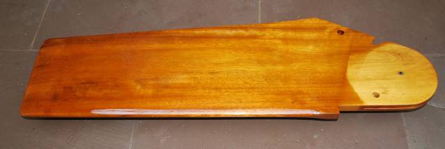

    #12601

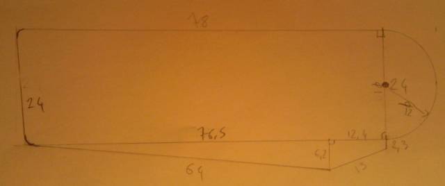

    remiisarn
    Bonjour à tous!
    Voilà donc le patron du safran d’un edel 2, les dimensions sont données en centimètre et l’épaisseur est de 2 cm. J’ai déjà réalisé un patron à l’échelle 1 en carton, il ne me manque plus qu’à le réaliser!
    J’espère que cela aideras un marin en détresse, bonne journée à tous.
    [/url]

    urbanconnection
    pour quel bois avez-vous opté pour le safran? je dois aussi refaire le mien ..panneau marin contreplaqué 20mm? et quelle protection avez-vous mis dessus?
    ..merci Remiisarn pour les cotes
    #12764
    le vachon
    #12765
    Pour tout ce qui est immergé en permanence la seule solution valable selon moi, c’est du G4 et mieux encore du [b]G8[/b], mais plus cher et difficile à trouver.
