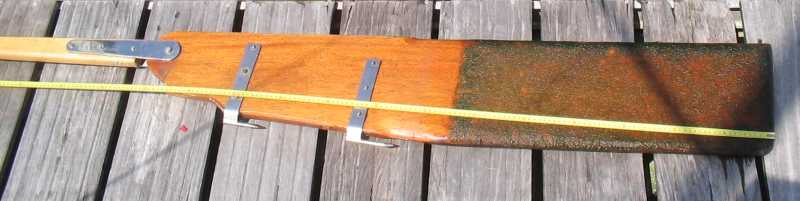

    Nous avons fait l’acquisition avec mon frère il y a 2 ans d’un Edel V de 1975.
    Le safran est visiblement d’origine en bois et ressemble à la photo ci-jointe.
    Il ne pose pas de problème en temps normal mais dès que l’on gîte, le safran a tendance à se mettre en crabe et à venir se rabattre vers le tableau arrière du bateau du fait de la force de l’eau et de la vitesse…la barre devient de plus en plus dure…
    Résultat: le bateau est difficilement manoeuvrable et le safran finit par ralentir complètement le bateau qui cesse du coup de gîter. L’effet est désastreux sur la trajectoire et la vitesse.
    De surcroît, le safran et la barre qui sont en bois sont soumis à rude épreuve et risquent de casser, voire d’arracher les fixations sur le panneau arrière (il y a déjà pas mal de jeu dans la barre). Niveau sécurité en mer, ça me paraît très dangereux.
    J’ai l’impression que c’est la taille du safran qui pose problème: comme il n’est pas assez long, il ne va pas assez profond dans l’eau quand on est à la gîte et on perd donc le contrôle du bateau…
    Est-ce que cela vous est déjà arrivé? Une idée pour remédier à ce problème?
    On envisageait avec mon frère de faire fabriquer un nouveau safran plus profond et en matériaux composites plutôt qu’en bois…auriez-vous l’adresse d’un chantier qui pourrait faire ça?

    j’ai un EDEL 5 PTE tirant d’eau : 0,70m (et non un GTE tirant d’eau : 0,90m)
    le safran : 0,84m du bas jusqu’ à la 1° ferrure et 1,34m en tout
    non ne tire pas trop la barre! ça freine.. pour rien! mieux vaut soit prendre un ris à la voile, si trop de vent…soit ouvrir un peu plus ta voile…aux coups de risées … rester border fait giter , donc déraper…et ne laisse pas écouler l’air à la voile..( ce que l’on appelle en jargon.. »bourrer sa voile »)
    l’EDEL 5 PTE a tendance à loffer..au près sous risées…* c’est un voilier ardent…
    Agrandir ton safran : c’est risqué! il ne faut pas qu’il dépasse trop de la profondeur de la quille! sinon… si tu talonnes.. tu casseras ton safran et les fixations…
    voilà à ce que j’en pense…

    Hélas, notre safran est plus court d’au moins 20 cm que les cotes communiquées…à mon avis, c’est le safran d’un autre bateau qui a été réutilisé.
    On ne souhaite pas évidemment dépasser la profondeur de la quille mais on a encore de la marge !
    Le problème du dérapage est connu mais la force qui s’exerce dans la barre est telle, dès qu’il y a un peu de gîte, qu’on va casser la barre et/ou le safran à un moment ou un autre…on ne peut pas faire du cabotage sérieusement et en toute sécurité dans ces conditions…
    Est-ce que quelqu’un connaîtrait un chantier ou un charpentier de marine qui pourrait nous fabriquer un safran (en bois ou en résine…)?

    je connais pas l’edel5 mais a voir: le réglage du mat en effet si il est emplanté trop en arrière, et/ou trop de quête ça peut le rendre trop ardent en effet je suppose que comme la plupart des voiliers il faut être légèrement ardent seulement.
    a voir aussi l’équilibre en effet (a mes débuts) un jour de fort vent 25NDs j’ai voulu déplacer mon edel2 sous grand voile seule et là je me suis aperçu que j’arrivais pas à abattre, ma barre était inactive (et dure) bien sur il me fallait choquer l’écoute en grand pour laisser monter le cul (et abbatre le nez)(j’ai compris pendant et après), bref ne blindes tu pas trop ta GV?
    pour le safran en composite si t’a la fortune à rotchild pas de problème mais il vaudra le prix de ton bateau.
    à voir aussi la compensation est peut-être possible, faut insérer une cale de 1mm entre ton tableau et le femelot du haut pour avancer le bord d’attaque du bas par rapport à l’axe de pivot; a voir…a tester…
