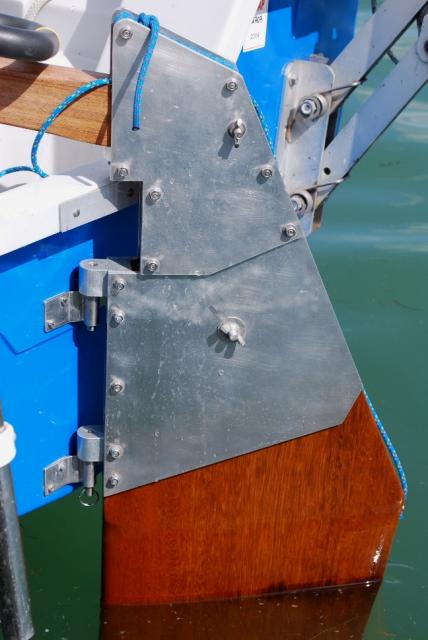

J’ai depuis peu un EDEL600 sur le Léman, amarré à un corps-mort.
La météo a plutôt été mauvaise il y a 3-4 jours, et je me suis aperçu hier matin que la barre et le safran n’étaient plus là ! J’ai d’abord cru à un vol, mais l’eau n’étant profonde que de 4m à cet endroit et assez claire j’ai repéré le safran… Il a fallu 1h de repérage sous l’eau pour aussi trouver la barre, mais j’ai pu repêcher le tout. Par contre, je me pose maintenant la question de comment fixer le tout correctement. La fixation me semble toute simple, peut-être un peu trop… Bien sûr les petites pièces sont quelque part au fond de l’eau…Est-ce que quelqu’un a eu le même type de problème ?
Il semble qu’une simple vis avec écrou frein passée puisse supporter toute la charge du safran ?

Voici comment je l’ai sécurisé:

11 août 2011 à 12 h 31 min #10902Si j’ai bien compris tu as un quillard et non un dériveur lesté comme moi. C’est tout à fait différent.
Si le safran c’est détaché de la mèche c’est qu’il y avait un problème de désolidarisation entre le safran et la mèche.

11 août 2011 à 12 h 52 min #10903C’est bien ça. Merci.
Malgré tout, ça n’a pas l’air bien solide comme ça. J’y vais cet après-midi pour voir comment faire…Bonne journée et merci pour le lien.
15 août 2011 à 11 h 11 min #10909Salut Seb jette un coup d’oeil sur les dériveurs des club de voile voisin ils sont souvent équipés de petit dispo pour éviter au safran de sortir. Chaque marque à son petit truc tu pourras trouver ce qui te convient. Sinon à Yvoire il y as 3 EDEL6 cote à cote il on peu etre un truc pour toi.
15 août 2011 à 12 h 16 min #10910bonjour, pour ma part : j’enlève le safran chaque fin de sortie..je le range dans la cabine..sur monn EDEL 5…
