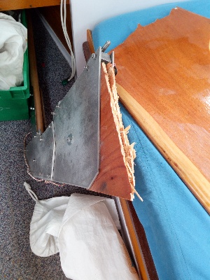

    Bonjour. Je viens de casser mon safran sur edel 600dl. Comme il n’est pas d’origine. Quelqu’un pourrait il me fournir la cote. Il me semble que le mien était trop grand et c’est peut être pour cela qu’il a cassé? Merci beaucoup

    Sur le site de Daria tu as le profil mais pas la longueur.
    Contacte le c’est le concepteur du système Henri
    #15117
    J’ai effectivement fait le plan du safran original.
    Le document en dxf était un moment sur le site ainsi que l’article.
    Tu le trouveras sur mon site daria edel 600.
    Je peux t’envoyer le plan en vrai grandeur en fin de semaine.
