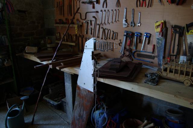

Je possède le safran d’origine sur mon edel 2, lorsque je navigue je trouve que la barre est dure , je voulais savoir comment regler ce soucis, qui nest pas un soucis de réglage de voile, pour l’avoir fait essayer a plusieur personne étant du milieu .
faut il refaire une pelle , sans angle , qui prolongerait le casque de safran ?
comment avez vous regler ce soucis sur vos edel ?merci

Je n’ai pas de problème de barre dure sur mon Edel 2 (au contraire je le trouve très bien équilibré) et je crois pas avoir lu d’autres personnes parler de ça non plus, donc comme au vu de ta photo l’angle du safran semble OK, la vérité est forcément ailleurs!! Note qu’il n’y a pas tellement de raison que tu sois le seul possesseur d’Edel 2 sur 2100 exemplaires, à avoir besoin de modifier le safran ;)

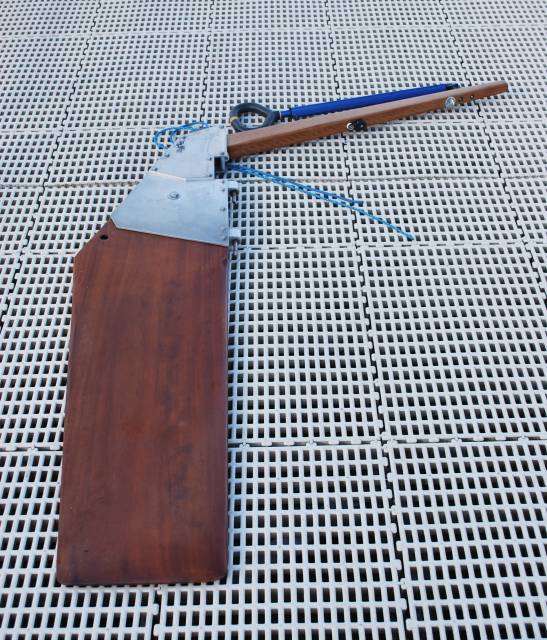

J’ai comme l’impression sur la photo que la pelle de ton safran est montée à l’envers?
J’ai un 600, mais sur l’Edel 2 c’est pareil, la pelle doit venir à l’aplomb en prolongement de la ferrure, ne doit pas faire d’angle..Peut être n’est-il pas d’origine?
Par force 2 ou 3 ton safran doit être neutre. Si ce n’est pas le cas, il faut régler la position du mat et sa quête. Ton bateau serait trop ardent, il faudrait avancer le mat et réduire sa quête.

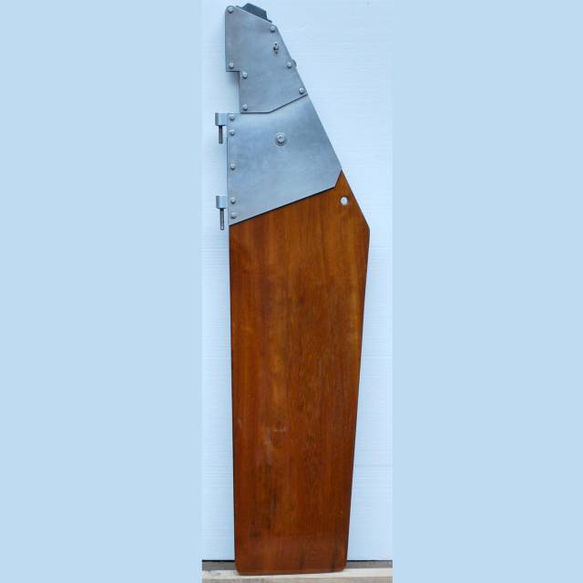

Je reste sur ma première impression, il y a bien un angle sur l’edel 2 ;) (ça m’a surpris aussi, au début)
en tous cas sur le mien et ceux qu’on peut voir en photo, comme ici par exemple: http://www.edelvoilier.org/index.php?option=com_kunena&catid=11&id=5847&Itemid=430&view=topic&limitstart=0Bon de toutes façons on s’embête pour rien, ça fait 3 mois que zicmout ne s’est pas connecté :laugh:
