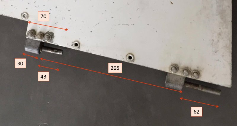

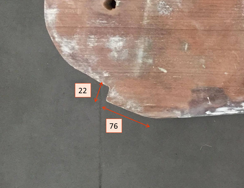

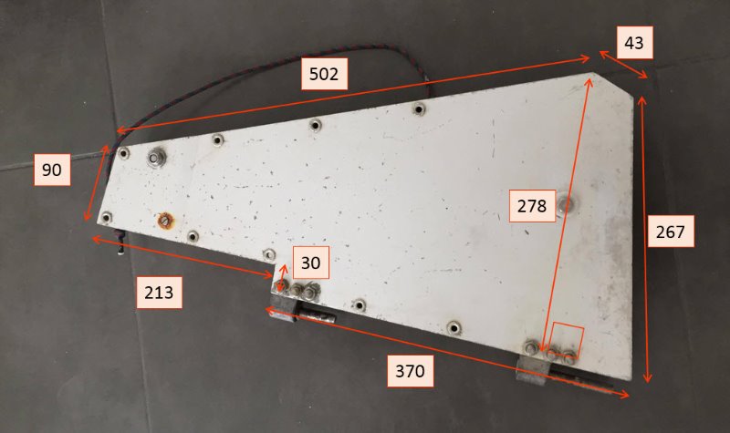

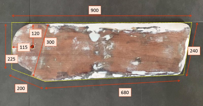

    #15195
    SKRAVIG
    pour compléter les côtes de Fabien 3 photos sur lesquelles j’ai inscrit les épaisseurs
    sinon la barre fait 1,10m de long environ 30 mm d’épaisseur
    la largeur est de 49mm au plus épais (côte safran) et 29mm au plus fin (prise en main)
    la tôle du safran est en aluminium de 5mm d’épaisseur .
    contrairement au safran de Fabien , le mien s’ouvre un peu plus au niveau de la barre (voir les dimensions sur la photo)
    il y a aussi 2 photos qui montrent comment sont fixés les bouts qui permettent de relever ou d’abaisser le safran
    A plus
    Alain

    #33472
    benoit
    Bonjour Skravig
    Il est difficile de lire les cotes sur la première photo.
    Serait-il possible de les avoir un peu plus claires ?
    Je dois me fabriquer un nouveau safran suite à un acte de vandalisme
    Merci beaucoup
