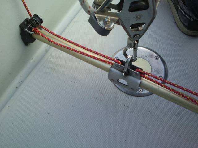

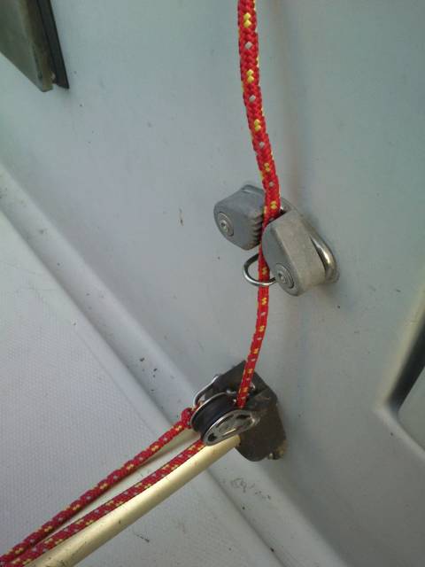

    L’utilité du chariot de GV au près est effectivement très relative.
    Le chariot de GV permet essentiellement d’ouvrir la grande voile pour absorber une survente sans modifier le réglage de la voile et de reprendre la position initiale, la risée passée.
    Particulièrement utile en régate.
    Voici des photos du chariot du 600
