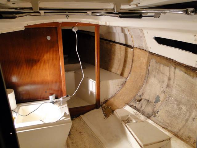

    j’ai entièrement démonté l’intérieur de mon Edel 4 afin de le rénover entièrement, il est de 1977 donc y’a du boulot car rien n’a été fait depuis.
    Je me pose la question sur le démontage de la cloison centrale côté babord, à mon avis je pense que je peux la retirer sans craindre un affaissement du pont.
    En laissant bien sûr les deux poteaux verticaux centraux ainsi que la traverse supérieure au-dessus de ces 2 poteaux (voir photo), ceux-ci ils sont nécessaire pour le soutien du pont.
    Donc comme cette cloison n’est pas démontable à cause des poteaux de soutien, je compte la découper à la scie sauteuse. Cela me permettra de refaire facilement tout le vaigrage babord sans cette cloison.
    Par la suite je poserai 2 étais pour remplacer les 2 poteaux afin de les rénover ou les remplacer et je pourrai remettre une cloison neuve.
    Qu’en pensez-vous ?
    J’aimerais avoir vos suggestions sur la chose.
    Merci pour vos réponses,
    cordialement,
    Sylvain.

    Seul Tom39 pourrait te répondre. Il est passé par ces étapes là l’an passé et lui pourrait te dire si cette cloison est structurelle ou pas (Je pense que oui du fait de son épaisseur !)

    Merci Pascal,
    j’ai fais des recherches sans succès pour écrire à Tom39,
    est-il toujours membre ?
    Oui tu as raison cette cloison est double, c’est pour cela que je pose la question, car 1 ou 2 étais au milieu ne suffirait pas dans ce cas.
    Surtout que mon Edel repose sur sa coque à l’avant et l’arrière.
    le lest est dans le vide, je ne voudrai pas que la coque se déforme en retirant cette cloison.
    Si tu sais comment joindre Tom39 …
    Bonne soirée,
    à bientôt.

    tom 39
    bonsoir sylvain
    j’ai démonté toute la cloison et refait les epontilles
    je peux partager mon experience,tu peux me joindre sur mon telephone se sera plus simple,le soir vers 20h 20h15 au [hide]03 84 42 13 67[/hide]
