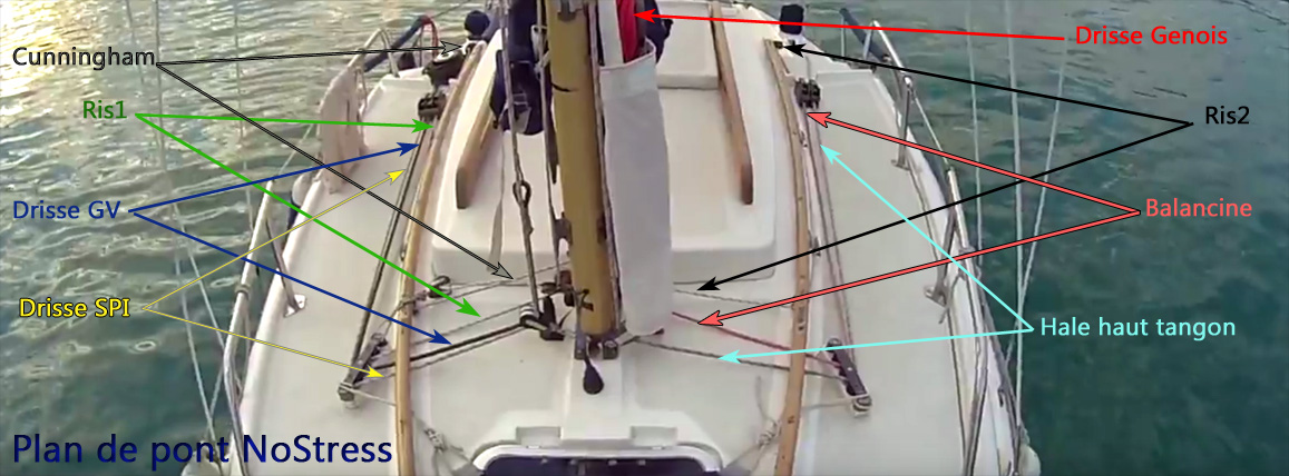

    Hello Fabien,
    Sur NoStress (E4) toutes les manœuvres sont rapportées au cockpit. pour les poulies pied de mât aucun problème. tu peux utiliser des poulies de renvoi spéciales pied de mat. Avant le remplacement du sabot de pied de mat je faisais passer les poulies dans les trous des 2 équerres. Par contre il te faudra installer des réas de renvois avec une contre plaque.
    Voici le plan de pont de Nostress avec les renvois au cockpit

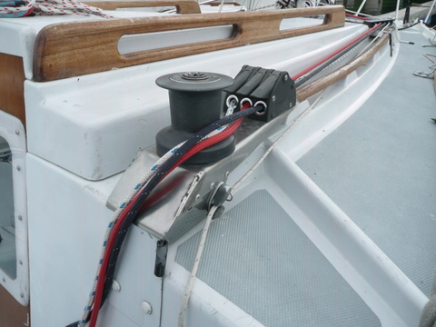

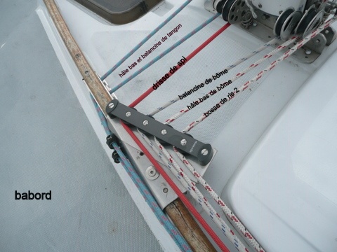

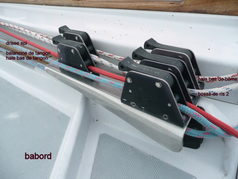

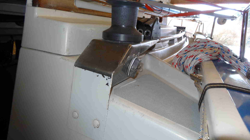

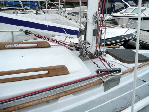

    en pièces jointes quelques photos du retour réalisé sur mon edel IV
    Le montage du vinch et des taquets permet d’encombrer un peu moins les passavants et de ne pas modifier le « briselames »
    Au niveau des renvois, on utilise le même principe qu’à la construction (rigidité de la main courante et donc pas de perçage du pont…
    cordialement AZ
    pour plus de précisions contactez moi par messagerie privée

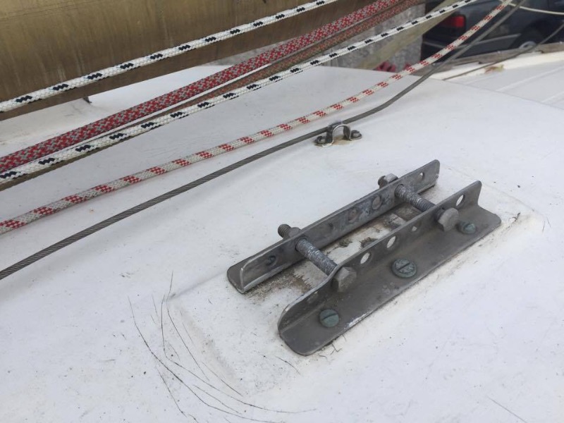

    Pour les poulies de pied de mat, je ne savais pas où les frapper, jusqu’à ce que me vienne une idée : l’embase de mat est constitué de deux cornières percées et de deux boulons qui servent d’axe.
    Pourquoi ne pas les remplacer par des boulons/écrous a seuil ?
    Vos opinions ?
