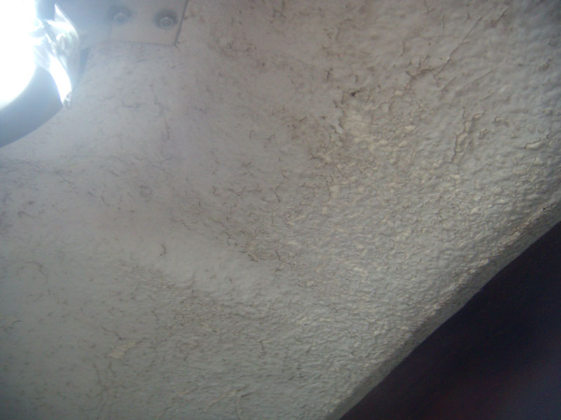

Je viens d’ acquérir mon premier voilier, un EDEL 4 à qui j’ aimerais redonner un coup de jeune…
J’ aurais aimé avoir vos avis quant à la peinture/enduit à utiliser pour refaire le plafond polyester de la couchette avant car la peinture s’y écaille…
Le bout du plafond du triangle avant (qui est en bois (triplex?) est en mauvais état aussi…quel est votre avis?le poncer,le recouvrir?l’ arracher et le remplacer?par quoi?
Un tout grand merci d’ avance.
ps:quelqu’ un aurait il des plans/schémas/explosés de l’ EDEL 4 quillard en bonne résolution?
ps’:quelqu’un aurait il un bon plan pour un enrouleur?

19 mars 2010 à 7 h 02 min #8805Ca y’ est,
Ce week end je vais commencer le rafraichissement de mon Edel 4.
POur la peinture qui s’ écaille sur le plafond de la cabine avant,
Je vais gratter avec une brosse métallique,puis passer un coup de
papier de verre.Pour la partie en bois(voir photo plus haut)
je pense le poncer,le traiter contre l’ humidité et le recouvrir de
liège.Si quelqu’un à des commentaires/conseils,…
Bonne journée à tous!
Pierre

Mais pour le bois,je parlais du plafond de la cabine avant…qui est
tout pourri sur mon edel…(voir photo du premier post)19 mars 2010 à 8 h 36 min #8808est ce que tu peux voir a un endroit ce qu’il y a sous ton panneau bois
19 mars 2010 à 8 h 41 min #8809Non…il est bien collé…c’ est pour ça que je voulais le ponçer,le traiter contre l’ humidité et y’ appliquer un panneau de liège…
19 mars 2010 à 8 h 58 min #8810vue la tronche qu’il a, n’y a t il pas une infiltration? si oui,
je te conseille un gros ponçage, puis un rincage a l’eau douce,
pas de maniere abondante, pour enlever le sel eventuel qui pourrai
gener l’accroche de ton verni ou peinture.19 mars 2010 à 9 h 04 min #8811J’ ai bien regardé,
Pas possible que ce « gondolement » soit du à une infiltration…je penses plutôt qu’il s’ agit juste des méfaits de la condensation.
Je vais poncer,traiter et recouvrir de liège…
Merci!
