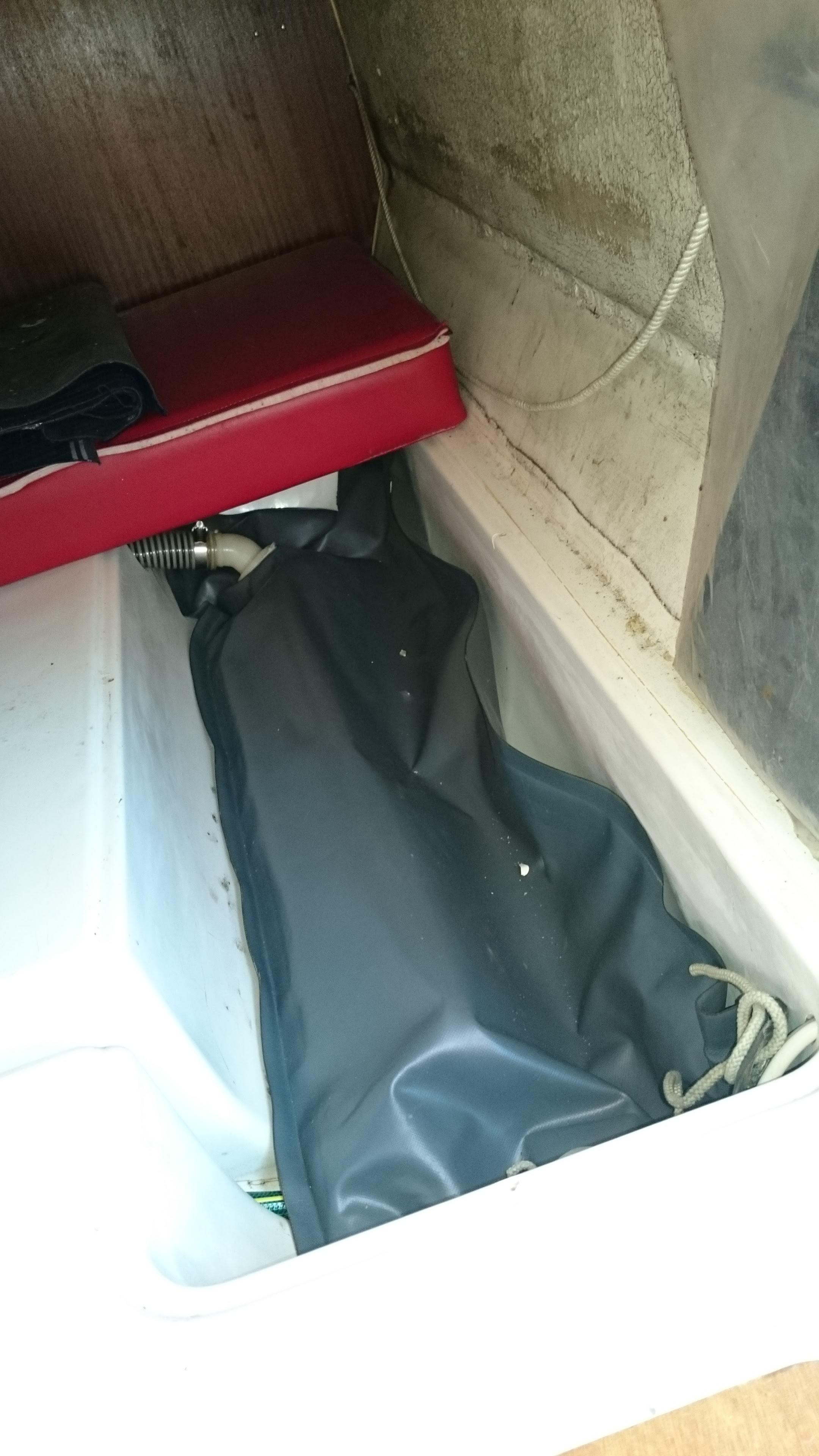

Merci20 avril 2022 à 13 h 19 min #30725Bonjour
Quel est l emplacement du réservoir d eau sur l edel4 ? Nous avons bien un point d entrée à tribord pour le remplissage mais nous n arrivons pas à savoir où va l eau ???
quelqu un pourrait il envoyer photo ?
Cette réponse a été modifiée le il y a 4 années et 6 mois par
Creach.
21 avril 2022 à 0 h 07 min #30727Je n’ai pas de photo disponible, mais c’est facile: le réservoir souple est sous la planche de la couchette arrière tribord. Le tuyau de remplissage est situé juste au dessus.
az
21 avril 2022 à 9 h 03 min #30728Oui, c’est sous la couchette cercueil. Enlève le coussin, soulève la planche qui ferme le coffre, tu as normalement une vache à eau qui prend tout le fond du coffre.
Perso, j’ai fini par me passer de ses services, j’ai toujours eu des fuites par là. Je préfère embarquer quelques jerricans d’eau pour la vaisselle : moins de poids, pas de fuite et surtout plus facile à remplir quand on n’a pas de ponton tout confort tout près.
