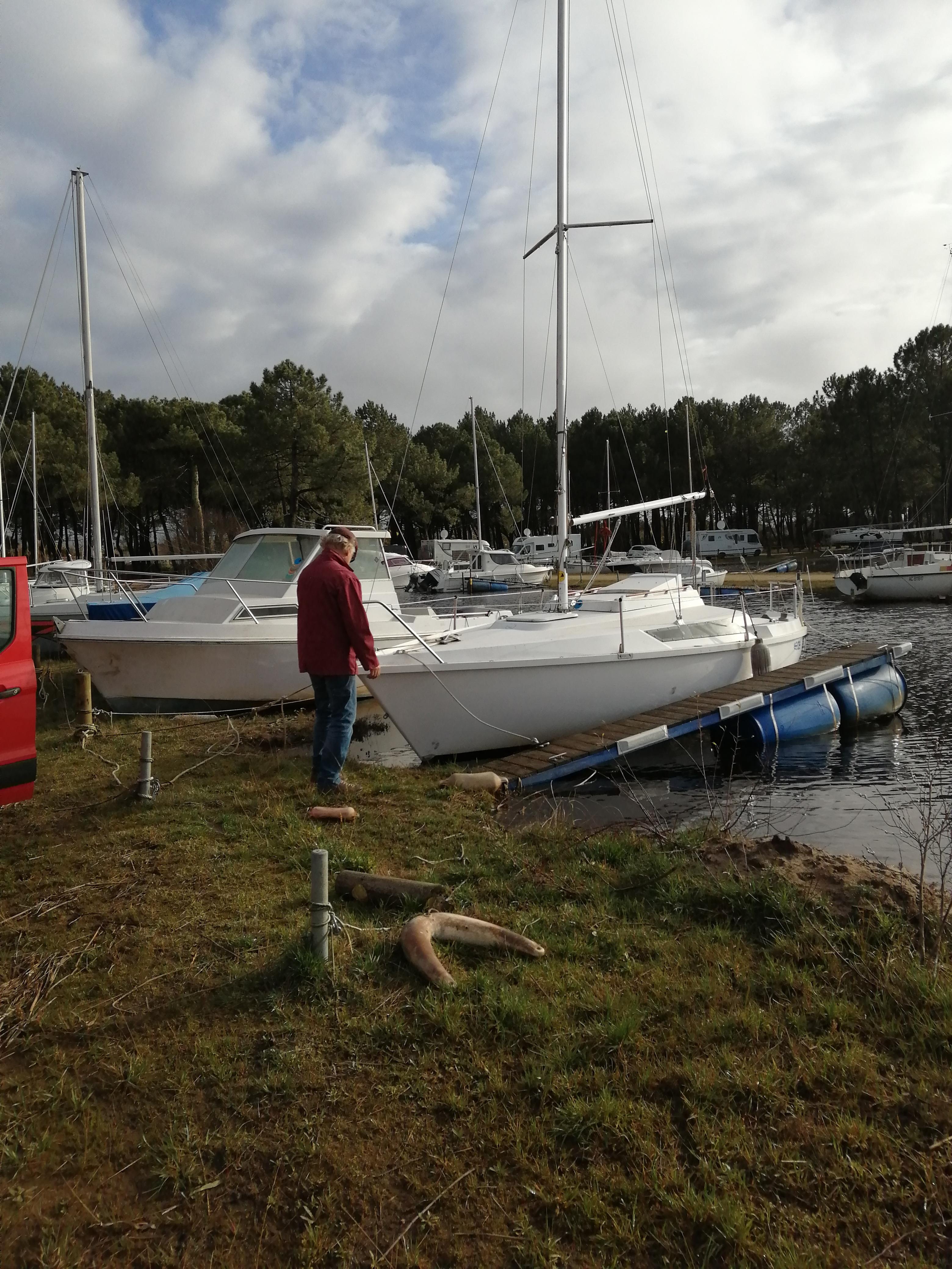

Et m… ! Il va falloir refaire du gel-coat ! A l’avant juste avant l’étrave au-dessus et sur dmla ligne de flottaison. Que me conseillez vous ?
23 février 2021 à 13 h 44 min #26785On ne voit pas très bien, sauf que tu as un très beau bateau :)
Oui, reponcer légèrement la zone abîmée, nettoyer à l’acétone et gelcoat paraffiné.
La difficulté étant de faire correspondre les couleurs, le gelcoat qu’on achète est blanc blanc. Nos bateau ne le sont souvent pas autant. Il existe des kits de colorants à mettre dans le gelcoat. Je n’ai jamais essayé, j’ai vu faire en revanche. Il faut y aller vraiment au goutte à goutte. Une goutte de noir, une goutte de jaune, une de rouge ou de bleu, fonction de ce vers quoi on veut tendre, bien mélanger et poser sur la coque une goutte de gelcoat coloré, constater comment on se rapproche ou non de la couleur de base, et recommencer en ajustant la composante qui manque.
