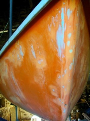

    j’avais pas mal de pets sur l’étrave de mon edel, voici une photo ou on devine le masticage, j’ai utilisé du mastic epoxi bi composant (watertite international)
    bon travail
