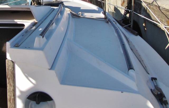

    Heureux propriétaire d’un Edel 660 depuis Septembre dernier, je souhaiterai renvoyer les drisses vers le cockpit pour favoriser la navigation en solo.
    Le profilage du pont de part et d’autre du roof gênerait le libre passage des drisses vers un taquet bloqueur (voir la photo ci-jointe).
    Avez-vous résolu ce problème et, si oui, pouvez-vous me faire parvenir vos conseils et photos ?

    Deux possibilités s’offrent à toi si tu veux mettre en place un piano pour tes retours au cockpit.
    Soit tu les surélèves le bloqueur en le posant sur une pièce de bois dur ou une plaque inox.
    avantage : Rapide à mettre en œuvre :)
    inconvénient : Risque de s’abimer les orteils en tapant dedans en été :S
    Soit tu modifies légèrement le pont en réalisant une découpe dans le déflecteur d’eau.
    Avantage : Belle esthétique, pas de risque de se blesser les orteils
    Inconvénient : travaux plus conséquent que le premier choix.
    Ayant des enfants qui se balades souvent entre le cockpit et la plage avant j’ai opté pour la solution la moins risquée pour les pieds mais aussi la plus esthétique. Après c’est une question gout de coût et de temps à y consacrer ;)
    J’ai réalisé ces travaux en 2008 avec des photos que je pensais avoir mis dans un article (mais je n’avais pas eu le temps) alors en attendant la venu de celui-ci, voici un lien vers la galerie photos concernée :
    Pour terminer : La modification du pont que j’ai effectué à été soumise en son temps à Maurice Edel. Auncun impacte en terme de structure et rigidité du pont. Ce n’est qu’un déflecteur d’eau.

    Je voulais signaler une autre solution simple et extrêmement intéressante, sur un 660, que j’avais vu dans la première galerie photo du site.
    Le déflecteur avais simplement été percé. Des petits bouts de tubes avaient étés introduits dans les trous, arasés et scellé à l’époxy, créant ainsi autant de « filoirs » pour les différentes manœuvres (qui s’avèrent extrêment utiles selon le type de coinceur).
    C’est dommage la photo n’est plus accessible.

    J’ai un Edel 660 également et il a eu à Noél :un pack coinceurs (2×3) et deux jeux de poulies ( 2×3)de renvois
    Je dois installer cela dessus comme quoi! ta question tombe a point nommée
    J’ai vu la photo dont Parle Aralalda avec les petits bouts de tubes insérés c’est propre et assez facile a réaliser pour une personne qui ne maitrise pas trop l’ époxy , je comptais rehausser mes renvois comme l’a fait Aralalda (voir son super tuto « plan de pont »)
    bref je suis avide de conseil et de photos!!
