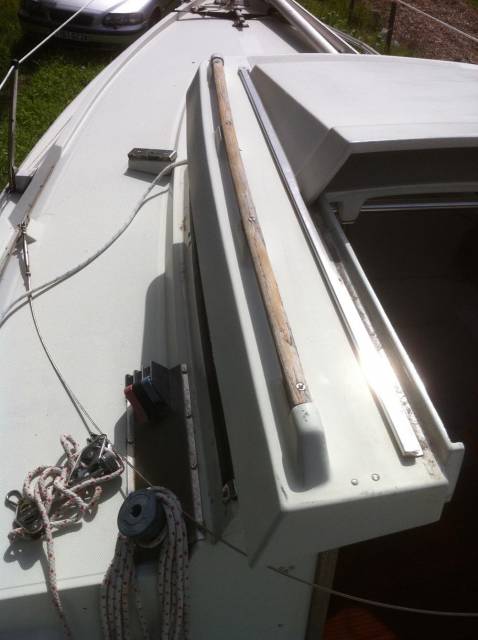

    J’ai besoin de faire des renvois : drisse, balancine et hâle-bas de spi pour un piano complet. Je n’ai pour l’instant que les drisses de GV et gènois de renvoyées (voir photo). Le roof de l’edel 660 n’est pas très pratique pour ça .. quelqu’un à des solutions ?
    Merci,
    Max

    Voici un exemple de plan de pont (Nostress) d’un Edel 4. Toutes les manoeuvres sont rapportées au cockpit ;)
    [attachment]DSC_0470.JPG[/attachment]

    quand j’ai acheté le bateau, il y avait une plaque en inox avec un winch et des cames pour tout ramener au cockpit:
    On a tout enlever car on a tout refait et on navigue jamais en solo mais je pense que ça marché pas mal.

    Ok ! Merci pour les tuyaux ! Je vais donc me mettre à la recherche de taquets coinceurs et éventuellement 2 winchs … si quelqu’un a ça en stock, je ça m’intéresse !
    bonne soirée à tous
