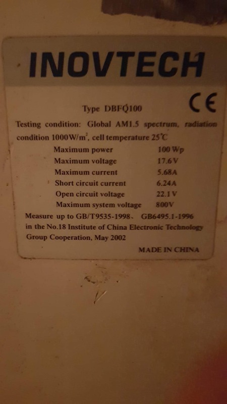

    Bonsoir je viens de récupérer un panneau solaire mais je ne sais pas ce que je doit mettre comme regulateur ?Vous pouvez voir les caractéristiques qui se trouvent derrière le panneau.

    Un régulateur de 10A est suffisant s’il n’y à pas d’autre panneau que celui-ci.
    Pour le model tout dépend du budget. Tu as le choix entre un model classique : PWM ou ‘haute de gamme’ MPPT

    Par contre la personne me parle d un panneau de 150w es tu d’accord avec car moi haï plus limpression qu il fait 100w

    Affirmatif : 100W puissance max
