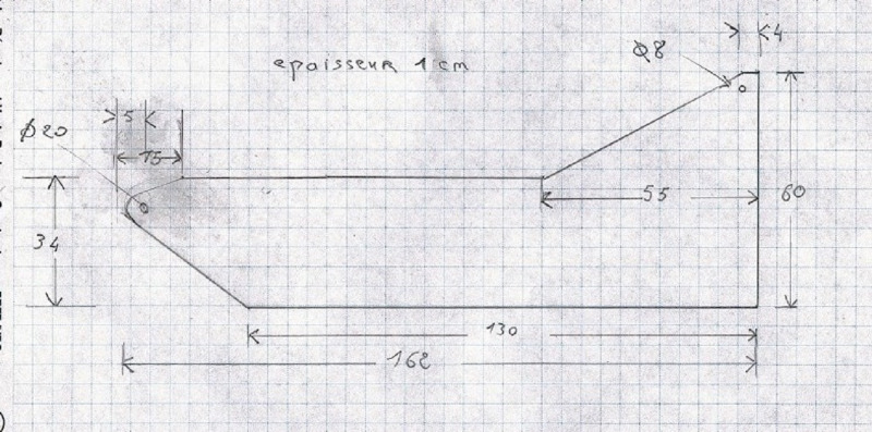

    Bonjour est ce que quelqu’un pourrait me dire à combien du bord et le trou de l’axe et le trou de la chaine car sur le plan il y a le diamètre 20.et 8 mais pas la position.
    Merci davance

    Bonjour Kersau,
    Bien difficile de trouver le plan parfaitement coté, j’en sais quelque chose…

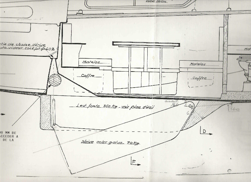

    j’ai remplacé ma dérive il y a 4 ans et j’ai dû m’arranger avec 2 ou 3 plans (dont 1 pas vraiment exploitable)
    Je ne vais pas répondre directement à ta question (d’ailleurs pas parfaitement compréhensible il me semble) mais j’avais fait un gros dossier avec photos et plans. Tu dois bien sûr en avoir certains mais je pense que tu pourrais peut être trouver ton bonheur en regardant les fichiers que je joins à ce message, au cas où ?
    Ce sont des plans et des récits passionnants et argumentés pompés sur l’excellent site « Edel Passion » bien sûr, et écrit par B Mayer, Aski ou Nicolas…
    Dis moi si tu trouves ton bonheur,
    En te souhaitant bon travaux
    Bien cordialement,
    Scalare85
    PS : il est stipulé sur un des plans que la dérive fait 70 kg ! attention, c’est faux, cette dérive galvanisée en 10mm n’arrive pas tout à fait à ses 50 kg

    Merci pour ta réponse, je vais voir pour percer le trou de l’axe en espérant bien le positionner. L’emplacement pour le chaîne c’est moins important si décalé de quelques millimètre c’est moins sur grave.
