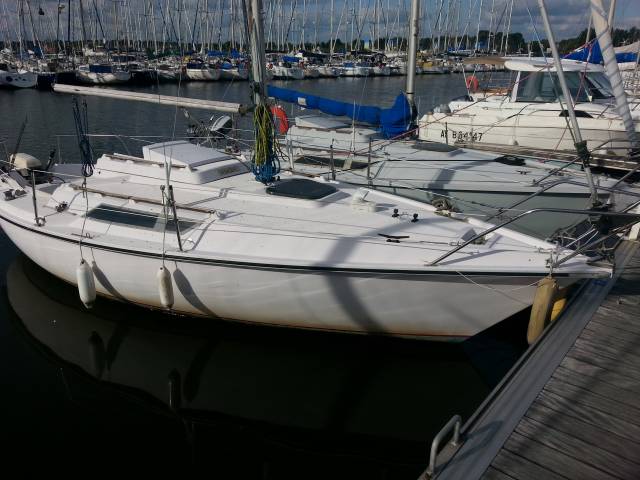

    tout nouveau sur ce site mais également dans le monde passionnant de la voile, je vais « visiter » un Edel 6.60 vendu pas très cher…
    Quels sont les points à vérifier pour éviter les mauvaises surprises, les points faibles , etc.
    Le bateau est encore au mouillage donc difficile de voir la carène et des signes éventuels d’osmose…
    merci de vos expériences et vos précieux conseils…

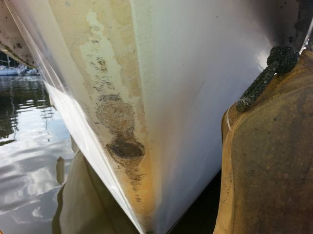

    Il s’agit d’un coup sur l’étrave au dessus de la ligne de flottaison (c’est mieux) qui , sans trouer la coque , a bien écrasé la fibre …
    J’essaie de passer une photo pour vous montrer les dégats…Grave? Facile à réparer?
    j’ai arrêté la vente( en versant une somme restituée si la coque présente des anomalies) car tout le reste du bateau me semble sain et les différents travaux de nettoyage ou changements de quelques pièces ne m’inquiètent pas…
    Juste l’étrave qui forcément nécessite une réparation et ça…je n’ai jamais fait (je vous rappelle que je suis néophyte…bricoleur mais néophyte)
    j’espère que vous verrez la photo…
    J’attends vos différents conseils

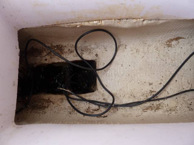

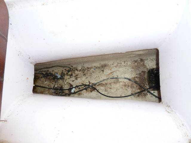

    irgalan
    voici une autre photo du puits de quille très sale mais très peu d’eau à l’intèrieur (une demi phalange)..par contre je viens de remarquer une bosse!!! quelqu’un peut me dire ce qui s’est passé dans le coin?
    Meci.

    IROISE
    re Irgalan …..ah oui à première vue …c’est bien un Edel …. :woohoo:
    Je regarderais dans ton puit de mouillage :unsure: ….et par le carré avant ( démontage plaque bois au fond :dry: ) pour vérifier si infiltration ou autre dégâts…
    Vite dit , je pense que cela se refait tranquillou , ponçage et mastic polyester fibré ……et le tour est joué ….une fois au sec …of course !
    une fois repeint ton Edel sera le plus beau de la flotte …….
    Pour le prix , c’est correct ……pense au moteur aussi ….! :whistle:

    IROISE
    c’est drôle , ou pas mais il semble ne pas y avoir de rebords sur ton puits pour y poser la trappe de visite …? ou bien mes lunettes sont sales ?.?.?.?.?.?.?.?.?.
    C’est le puits avant ou arrière …..?

    irgalan
    merci pour ces « bonnes nouvelles » au sujet du coup d’étrave…
    il faudra en effet regarder dans le puits de mouillage…je ne l’ai pas fait car manque d’habitude :S
    Pour ce qui est du rebord pour les trappes de visite , je pense que les photos ont été prises de très près donc on ne les aperçoit pas mais j’ai bien soulevé les couvercles de bois qui était dans leur logement (j’espère que l’on parle bien de la même chose…) situés dans la cabine…
    Pardonne mon ignorance , mais il y a 2 photos qui correspondent , je pense, à chaque puits…l’un à côté de l’autre…alors puits avant ou arrière :huh:
    Je ne connais personne de suffisamment compétent pour m’aider dans la recherche de défauts et c’est en glanant sur le web dont ce super site , que je me dépatouille…
    Cordialement.

    Hello
    pour 1500€ ça semble une bonne affaire.
    Le petit pet’ sur l’étrave n’est vraiment rien!
