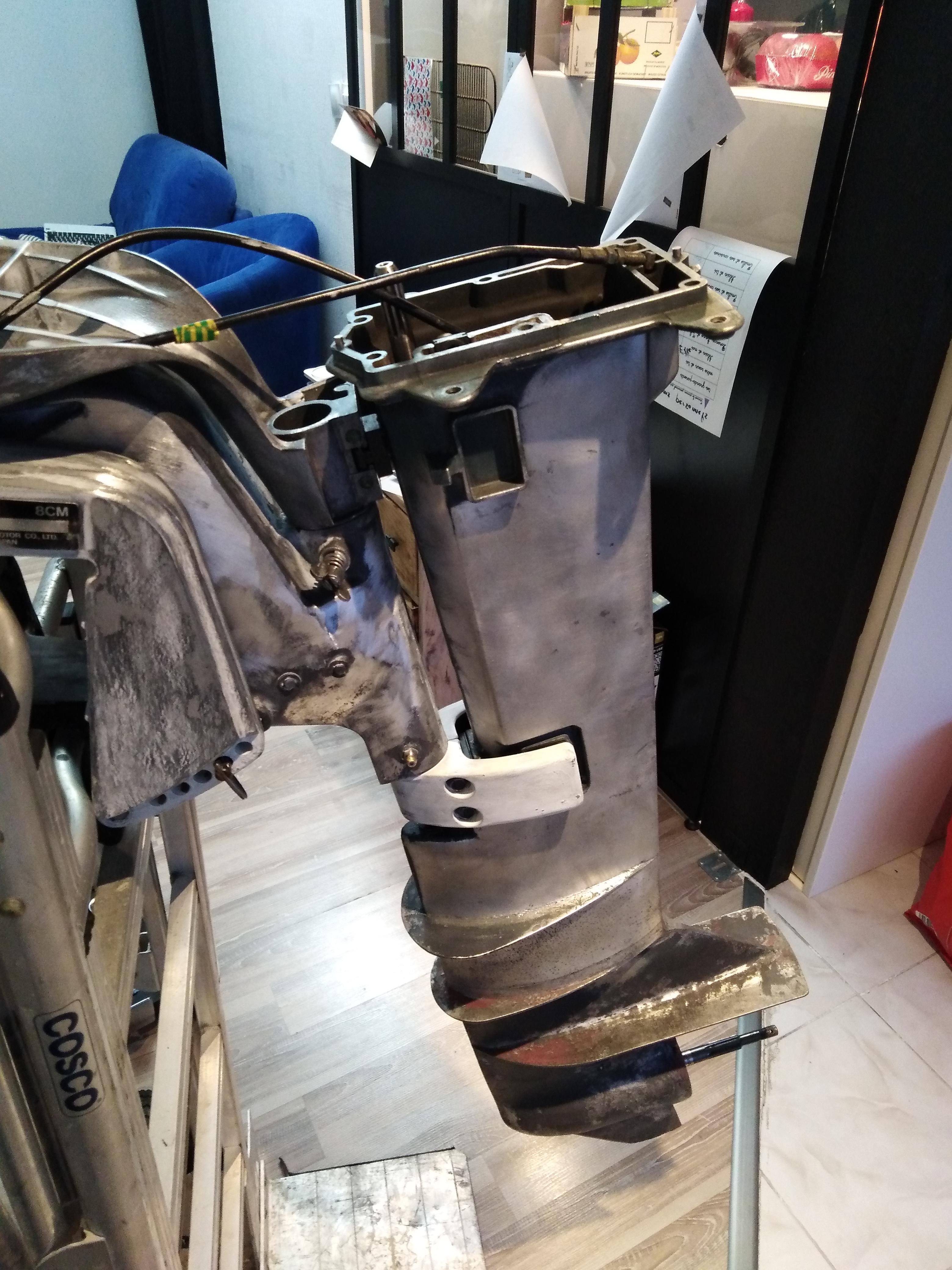

    Températures ultra fraiches donc… je ramène le moteur décapé dans le salon :cry:
    Pour le décapage de la peinture j’ai utilisé des disques abrasifs à monter sur une perceuse. C’est très commode dans les angles. Voici à quoi cela ressemble

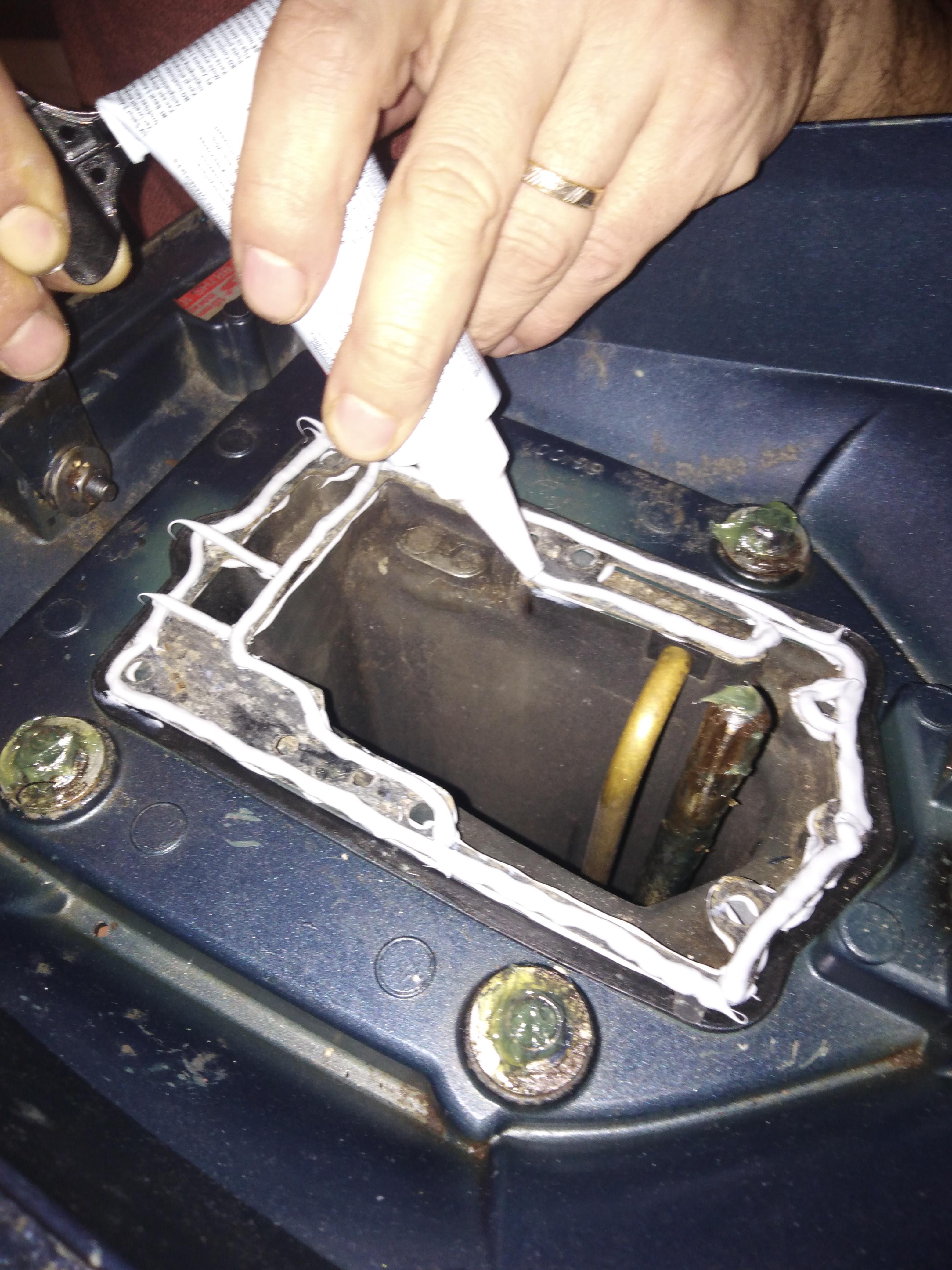

    02_refection_joint_fut_bloc
    Réfection du joint entre le bloc et le fût (petite prise d’air constatée sur la fin de saison l’an dernier).

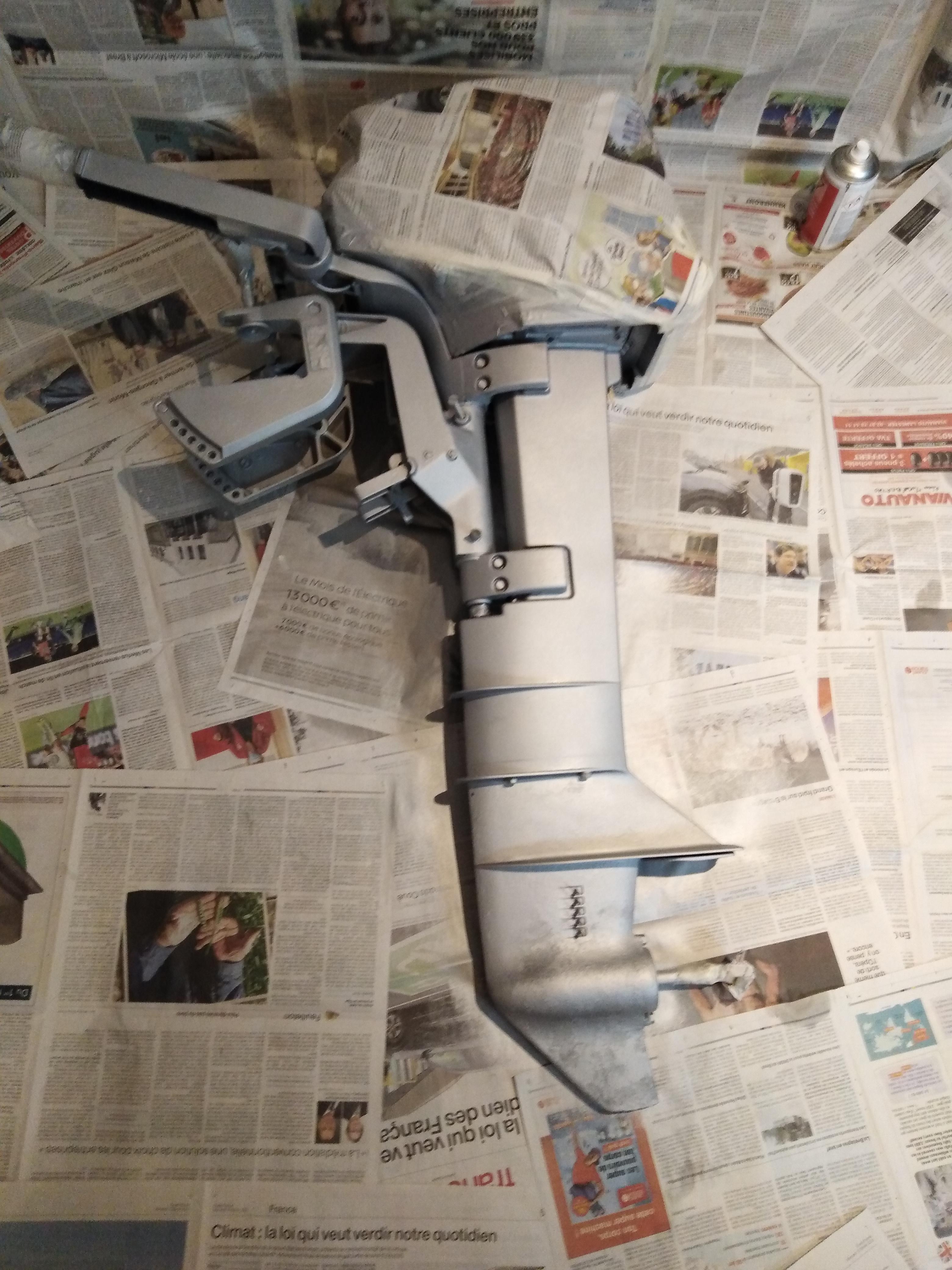

    03_primer

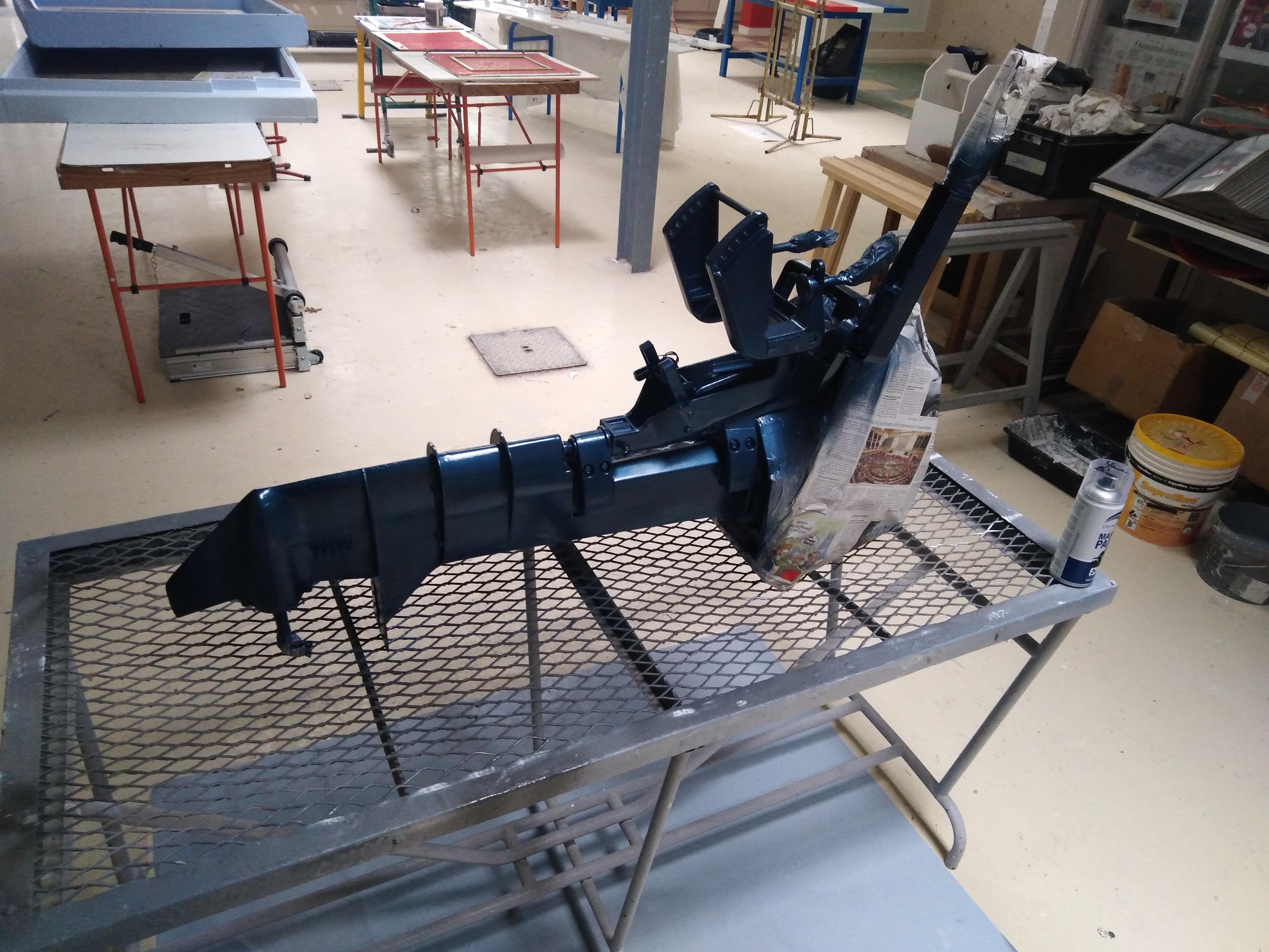

    Au début j’ai testé l’application d’un apprêt au rouleau et au pinceau… Très sincèrement un carnage. Donc ponçage à nouveau et achat d’un apprêt en bombe. Rien à voir, beaucoup plus simple. Compter une trentaine d’euros.
    04_peinture
    Peinture « Marine Paint » de chez IMNASA – bombe de 400ML – suffisant pour faire deux couches. Il m’en reste même encore un peu.

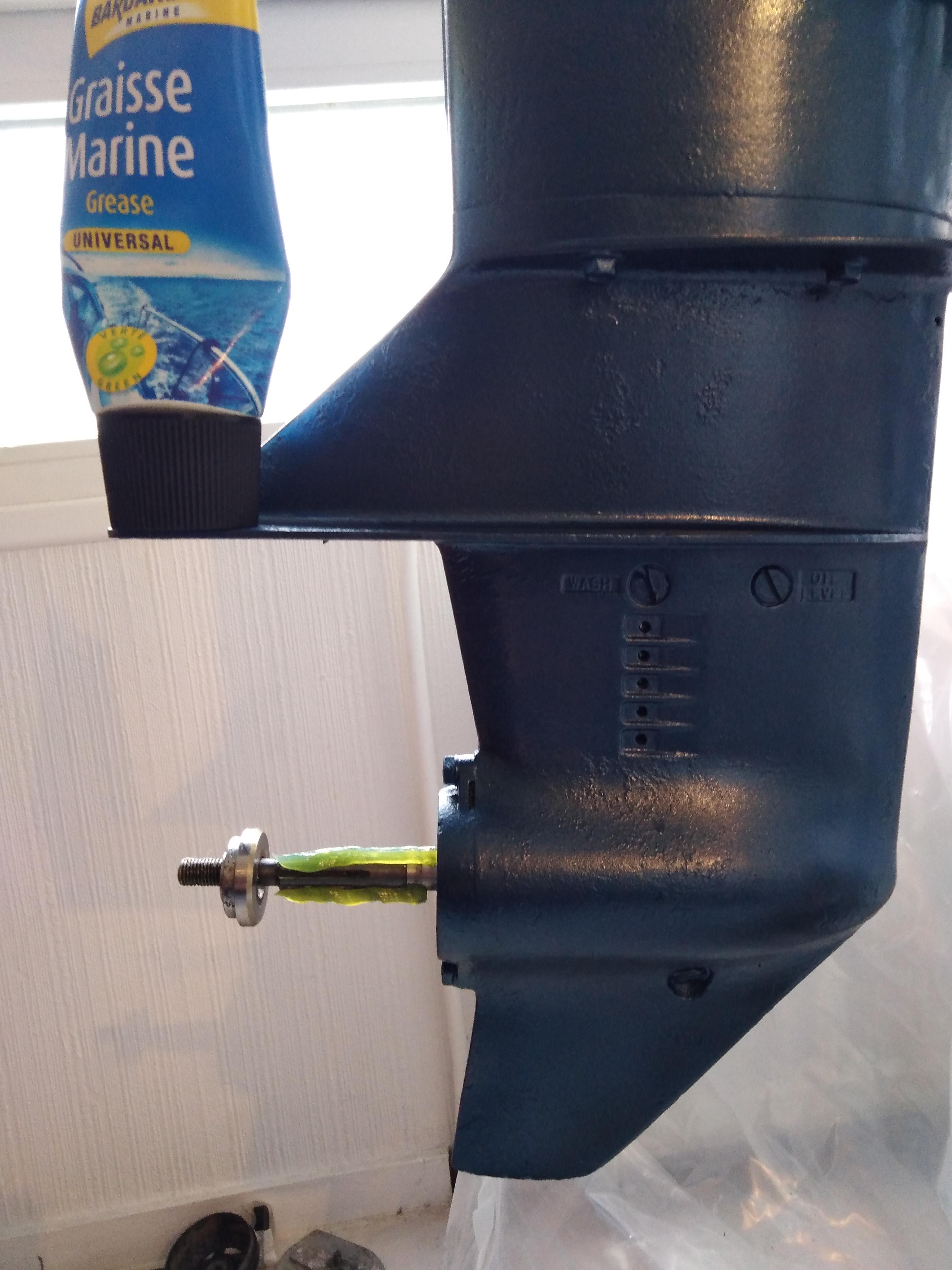

    graissage
    Maintenant on peut sortir le bateau !!! :yahoo:

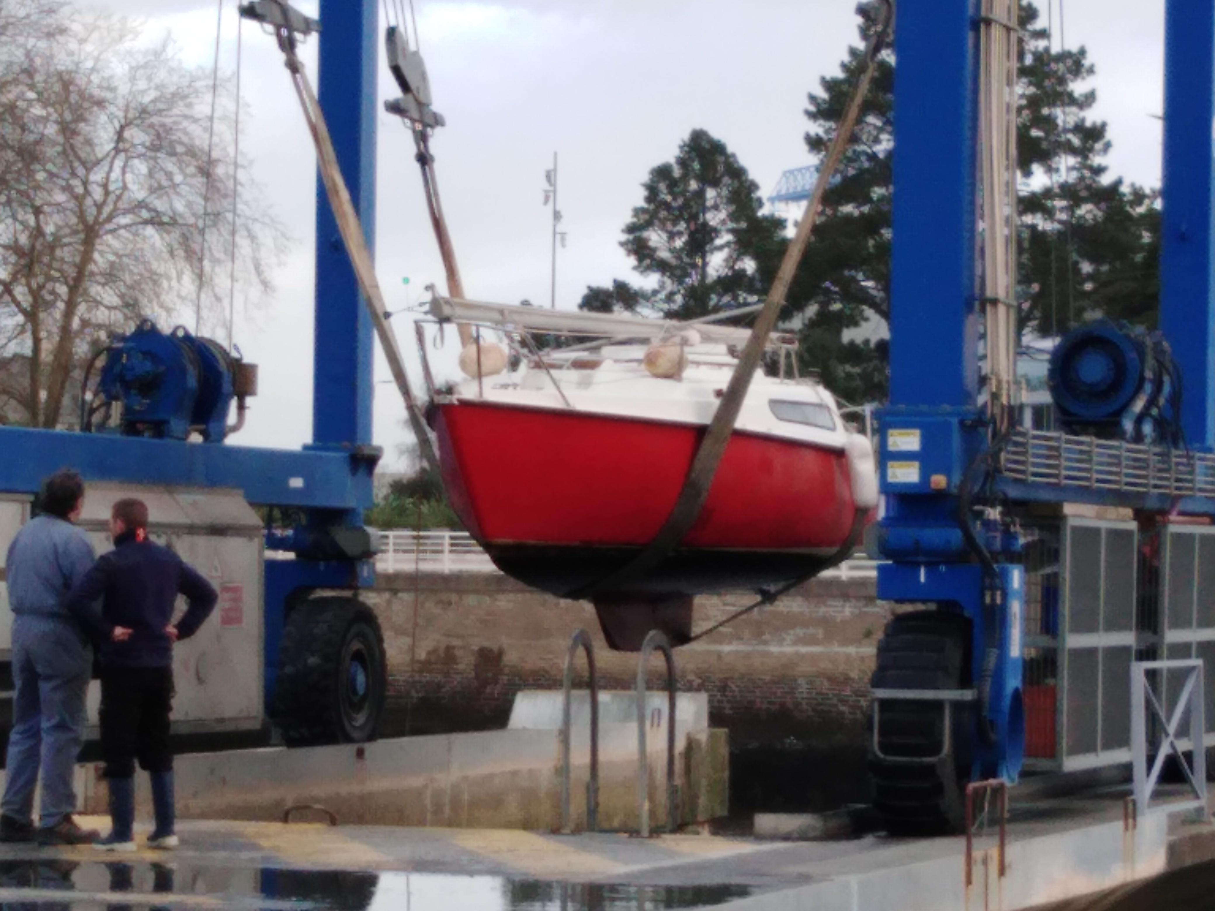

    02_avant_grutage_1
    02_avant_grutage_2
    Une dernière occasion de barrer avant quelques semaines au sec.
    03_out

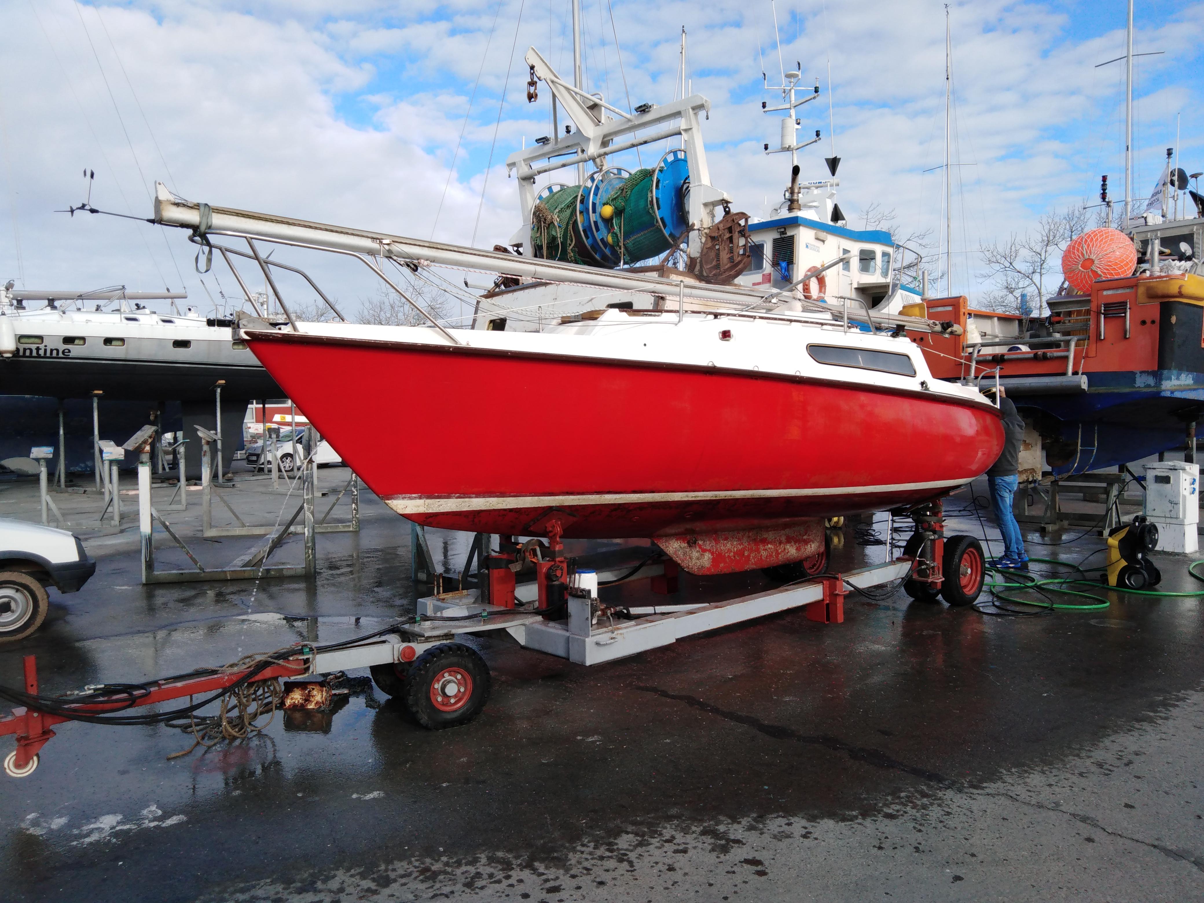

    05_nettoyage_hp
    Un grand coup de nettoyeur HP avant de le mettre sous abris. L’antifouling était encore bien épais. Sur le coup ça fait plaisir. Quelques jours après, au grattage on préférerait qu’il y en ai moins !

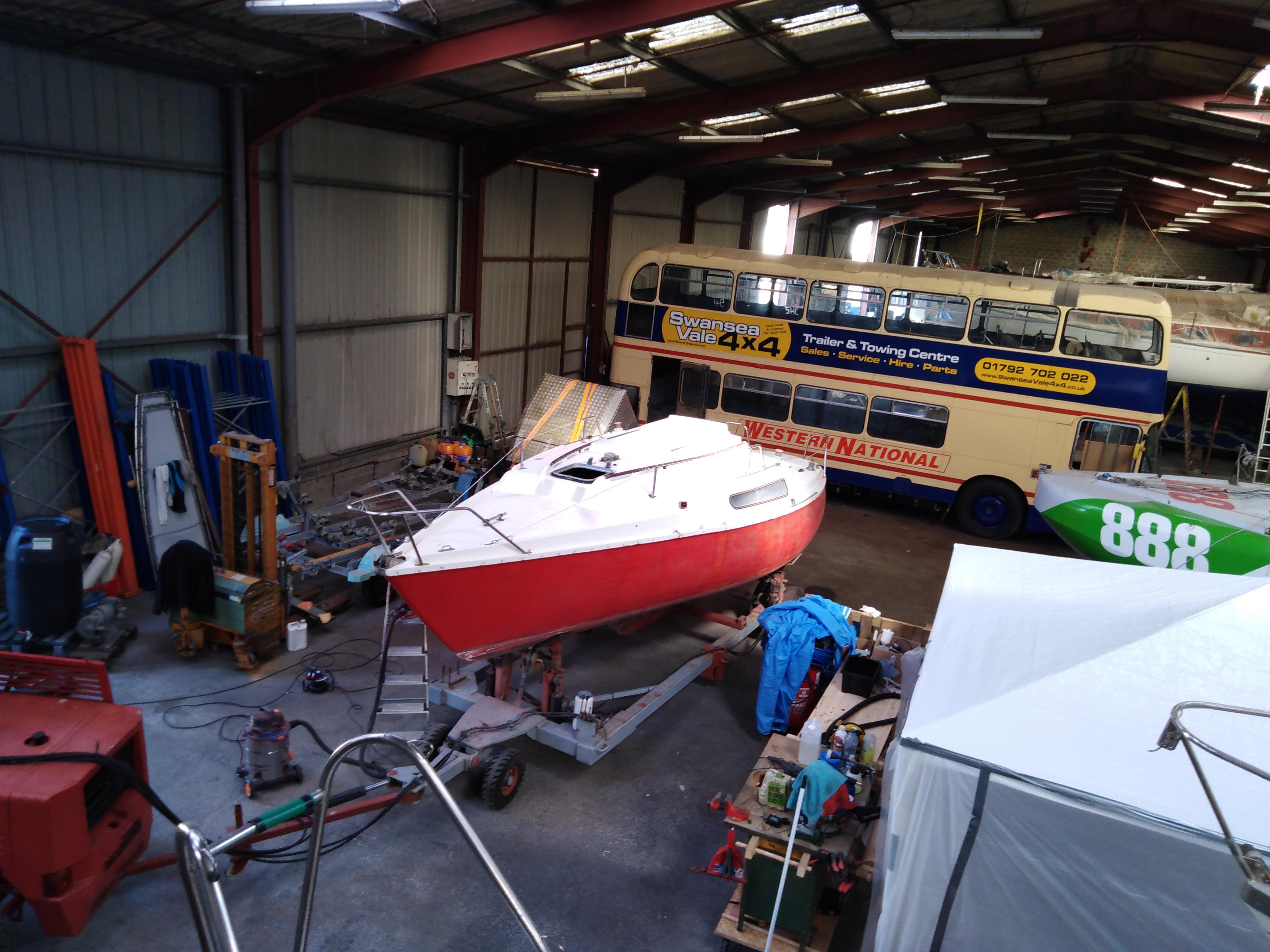

    06_arrivé_au_chantier
    Après une petite semaine passé à l’extérieur (décapage du saumon, dépose des listons, main courantes… etc) enfin au sec. Le chantier peut commencer. Alors à la base j’avais prévu de tout faire en… un mois… et là j’en suis à un mois et demi et il me reste… un petit mois de taf. :wacko:
    Je reviens vers vous avec quelques nouvelles dès que je trouve le temps de me connecter à Internet !
