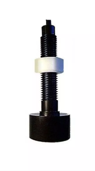

    L’ancien propriétaire très « soigneux » à penser bon de couper les câbles des deux sondes, profondeur et de vitesse, et bien sûr de jeter l’écran…
    Me voilà donc avec deux sondes sans marques, et deux trous d’un diamètre 31 mm. Que faire…?
    J’ai enquêté, et a priori la réponse la plus plausible serait que ce bateau aurait été équipé d’un Navman Multi.
    Je continue mes recherches, et me rends compte que cette marque n’existe plus, qu’elle a été remplacée par Advandsea !
    J’essaye de décortiquer toutes ces informations, et je me rends compte aussi que la plupart des nouvelles sondes ont un diamètre supérieur aux miennes…
    Je désespère un peu, je me suis dit que vous auriez sûrement des lumières à m’apporter.
    Une idée de sondes et d’un écran compatible pour remplacer celle-ci? Idéalement sans devoir enlever et agrandir les passe-coques existant.

    #30753

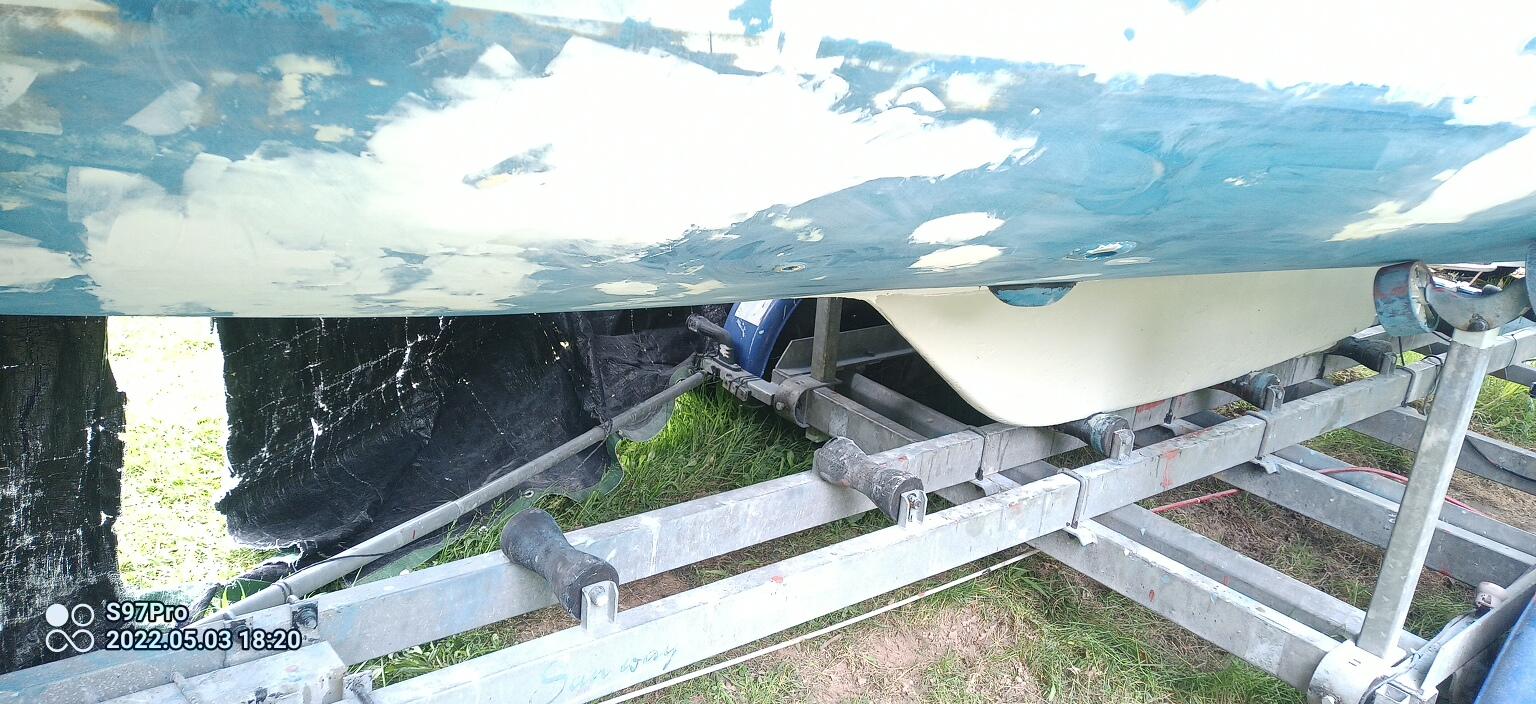

    Je suis à la recherche de plusieurs choses afin de terminer mon Edel 4 !
    Est-ce que l’un d’entre vous aurait un Couvercle / Capot / Coffre pour mettre au-dessus du moteur ?
    Je dois aussi trouver la barre, mais peut-être que quelqu’un aurait les plans de celle-ci?
    J’ai scruté le forum en vain…
    Merci pour votre aide précieuse.
    Et une petite photo pour vous montrer l’avancement !
    Belle journée à vous,
    Pierre-Emmanuel
