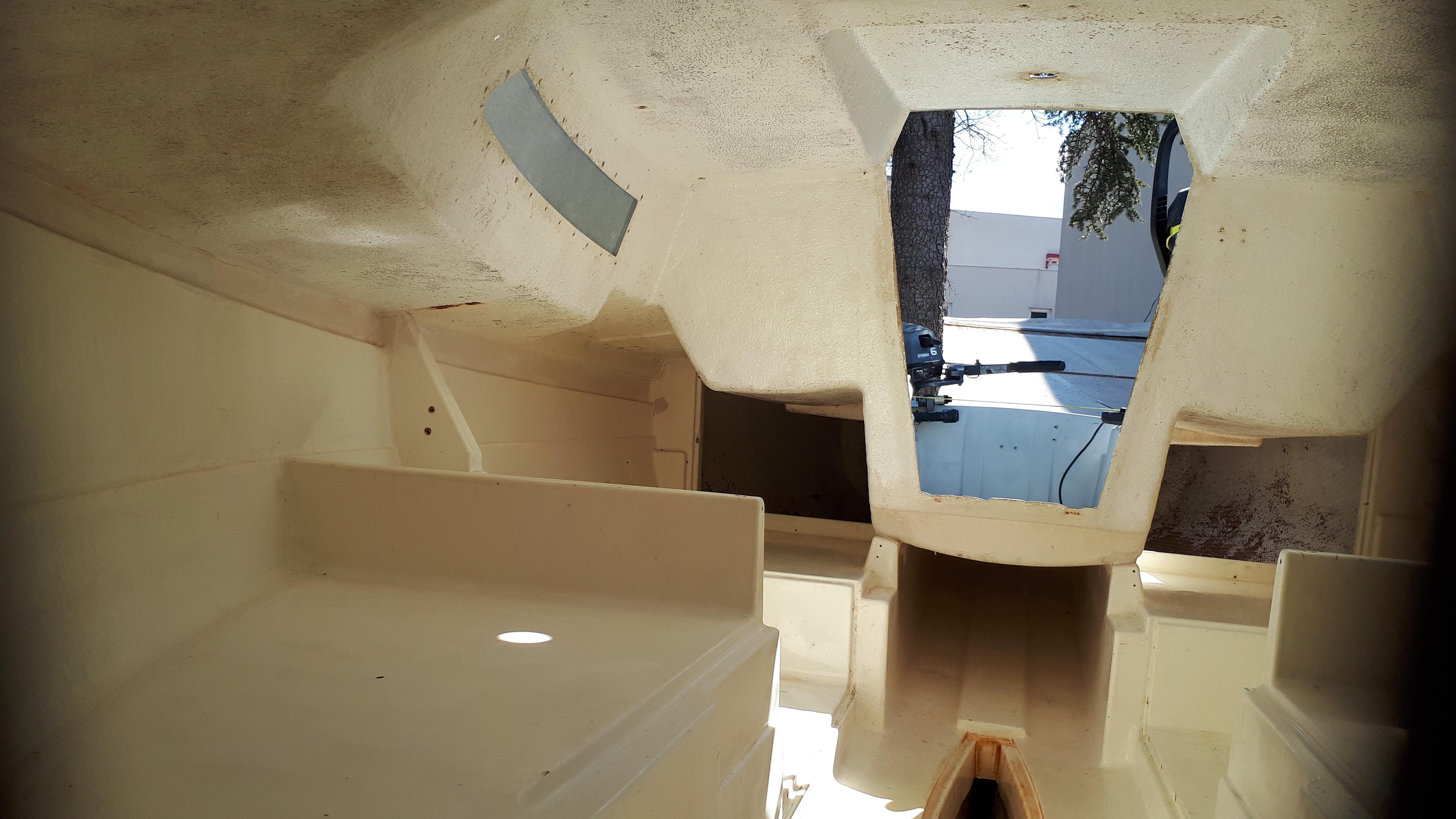

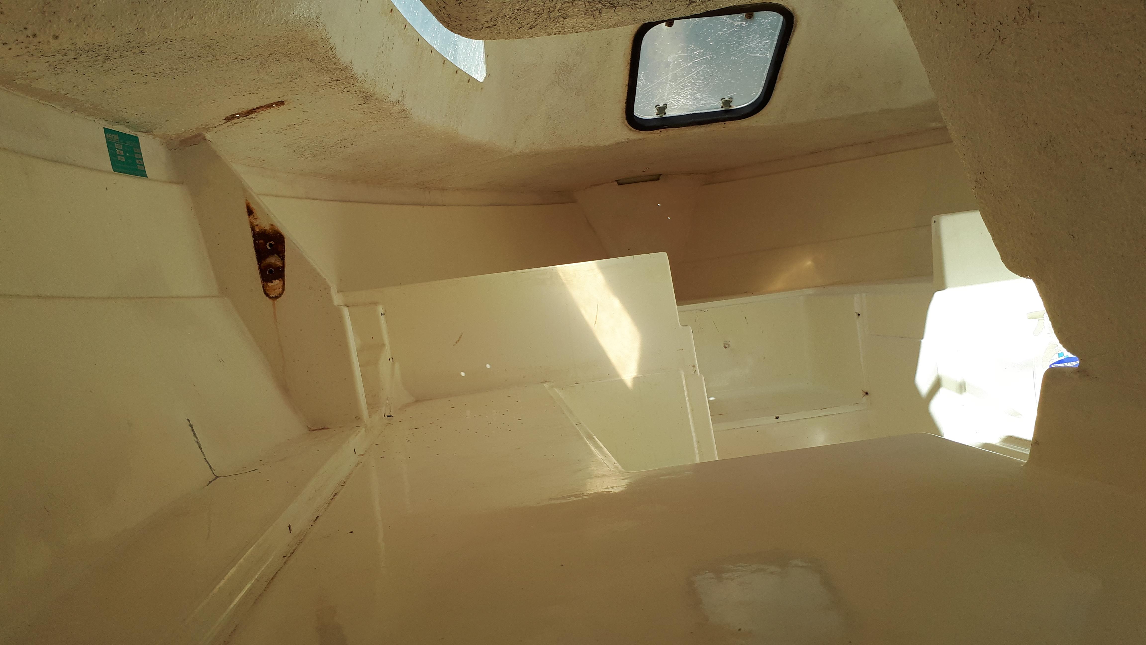

    J’ai commencé par démonter tout ce que je pouvais, aussi bien à l’intérieur qu’à l’extérieur. J’ai eu deux petits souci en le faisant, une vis est restée dans la petite poutre en bois au plafond de la cabine et une autre est restée dans la coque, elle maintenait un des montants en inox qui soutient cette petite poutre. Pour le moment je n’ai pas encore trouvé le moyen de les retirer… Si vous avez des suggestions, je suis preneur… Il me restera le moteur à retirer, l’ancien propriétaire ayant égaré la clé antivol. S’il ne la retrouve pas je serais obligé de mettre un coup de disqueuse dans l’antivol. Ce serait dommage mais tant pis.
    Voici quelques photos
    Intérieur
    Intérieur
    J’ai décapé le plafond avec une disqueuse et un disque de décapage rapide de chez Leroy Merlin histoire de retirer le maximum de peinture bâtiment avec lequel il a été peint.

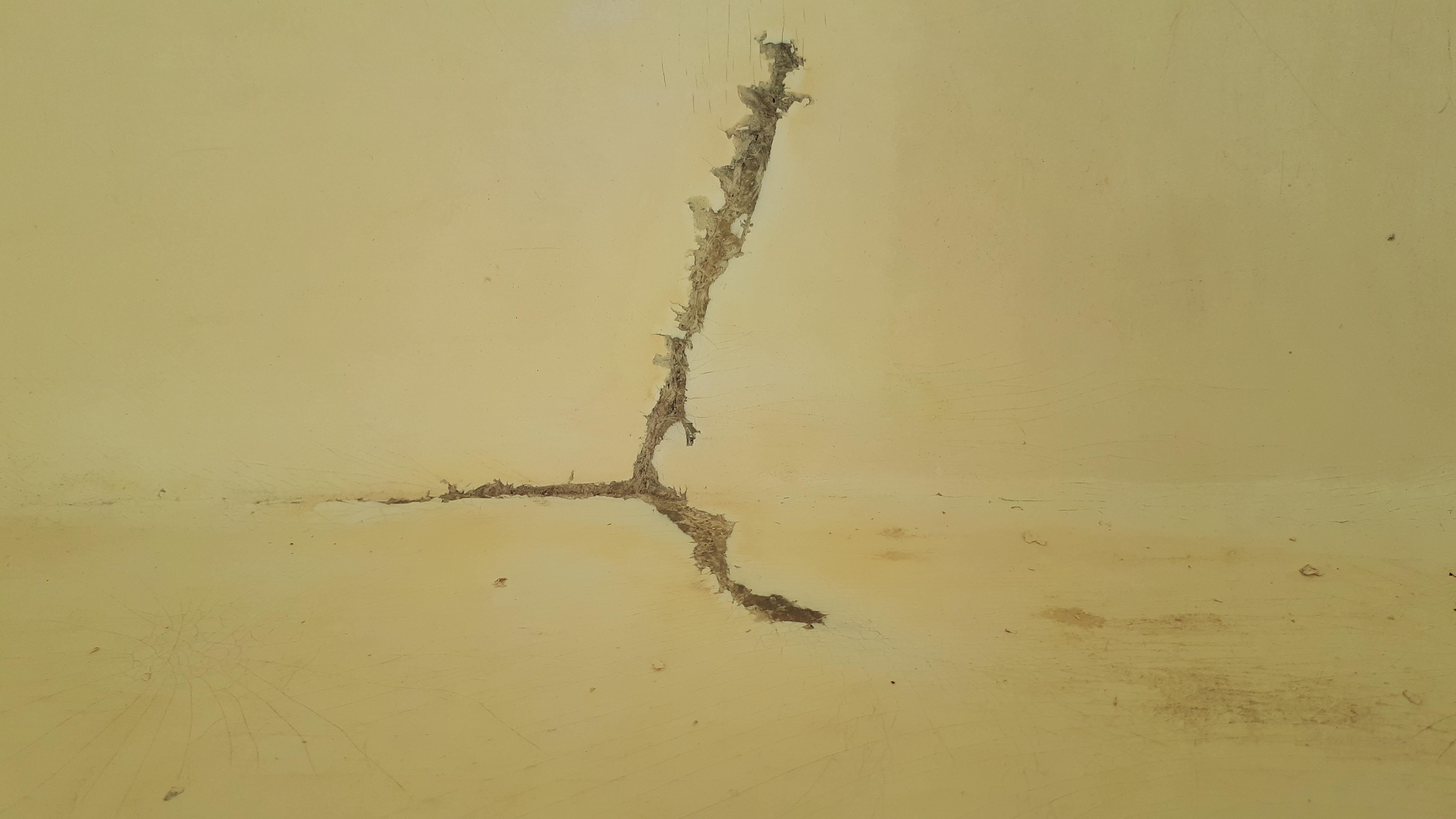

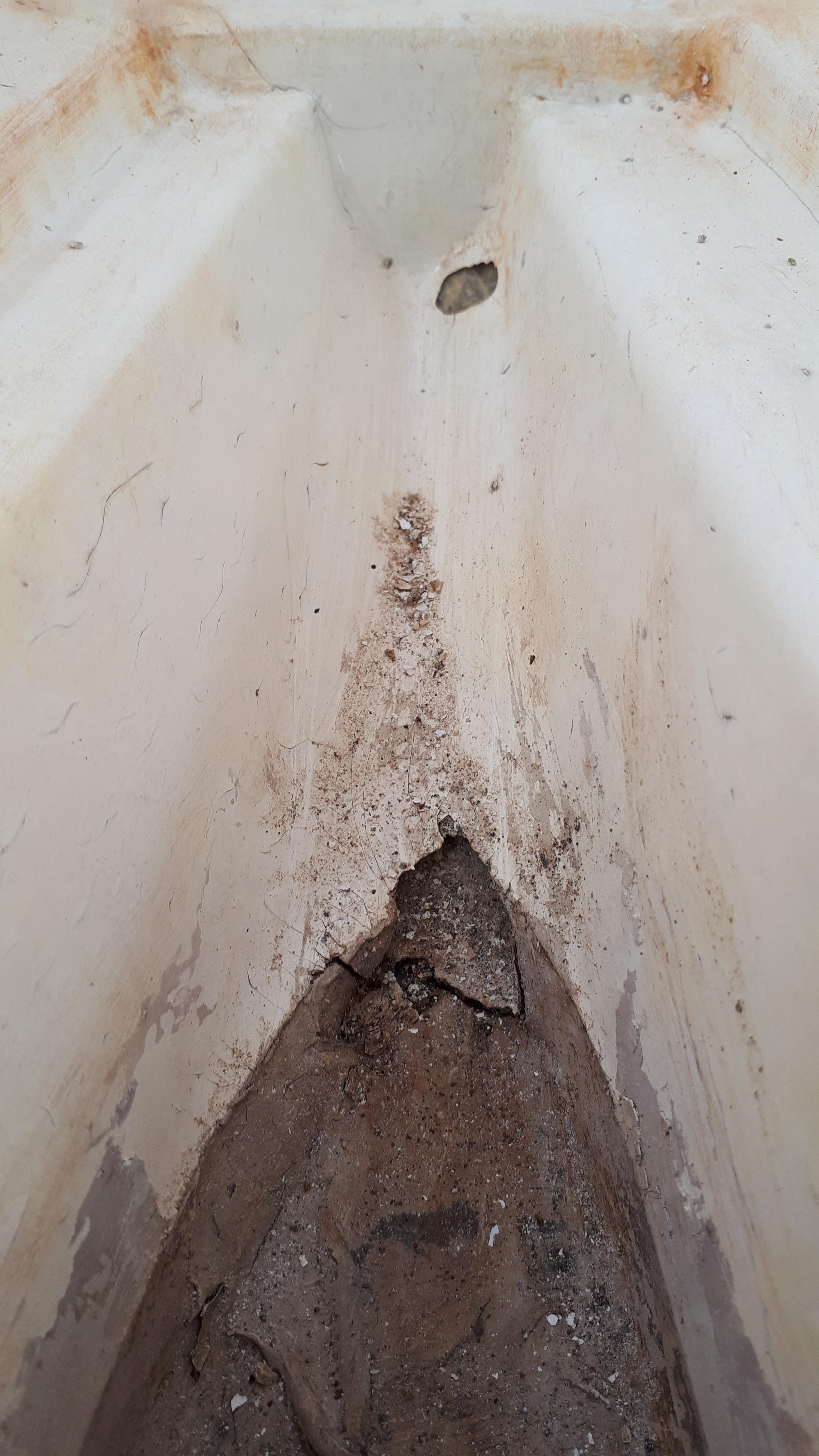

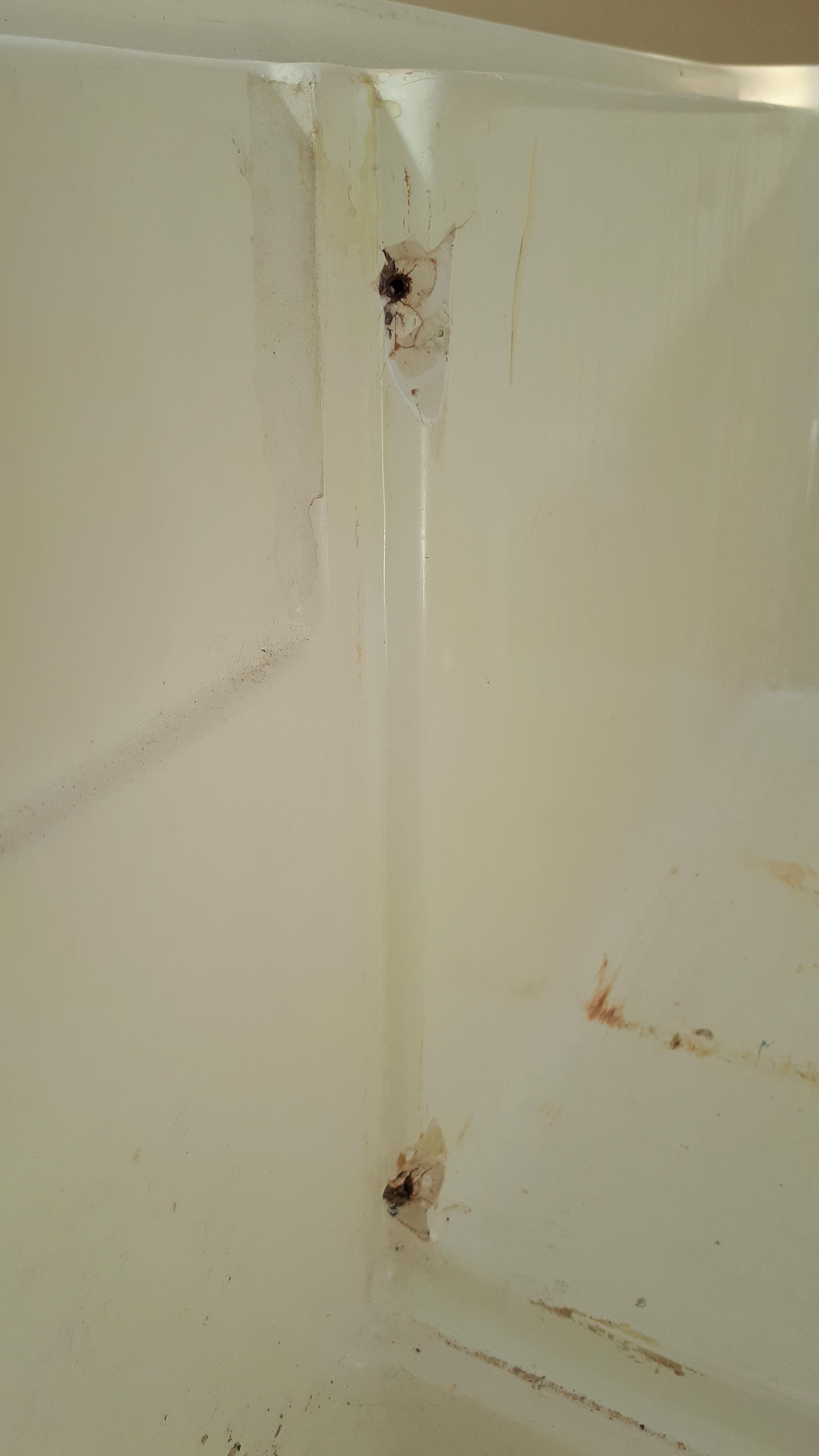

    La prochaine étape sera de réparer les petites imperfections que j’ai découvert.
    Fissure
    Eclat
    Eclat
    Il y en a pas mal d’autre, du coup j’aurais le temps de me faire la main avec le mastic polyester que j’ai acheté.

    Hello,
    Pour les vis, si tu peux les laisser en place, c’est le plus simple. Sinon, tu peux percer au travers pour les tirer dehors. Et reboucher le trou par du mastic polyester renforcé. Il faudra le pré-percer avant de revisser au travers.
    La petite imperfection ou on voit la fibre. Elle me semble être dans le moulage interne du bateau et n’a pas d’utilité mécanique. Gelcoat/mastic devraient faire l’affaire.
    Il semble que tout le reste c’est des éclats ou des bulles d’air. Un coup de mastic et ponçage fin devrait suffire

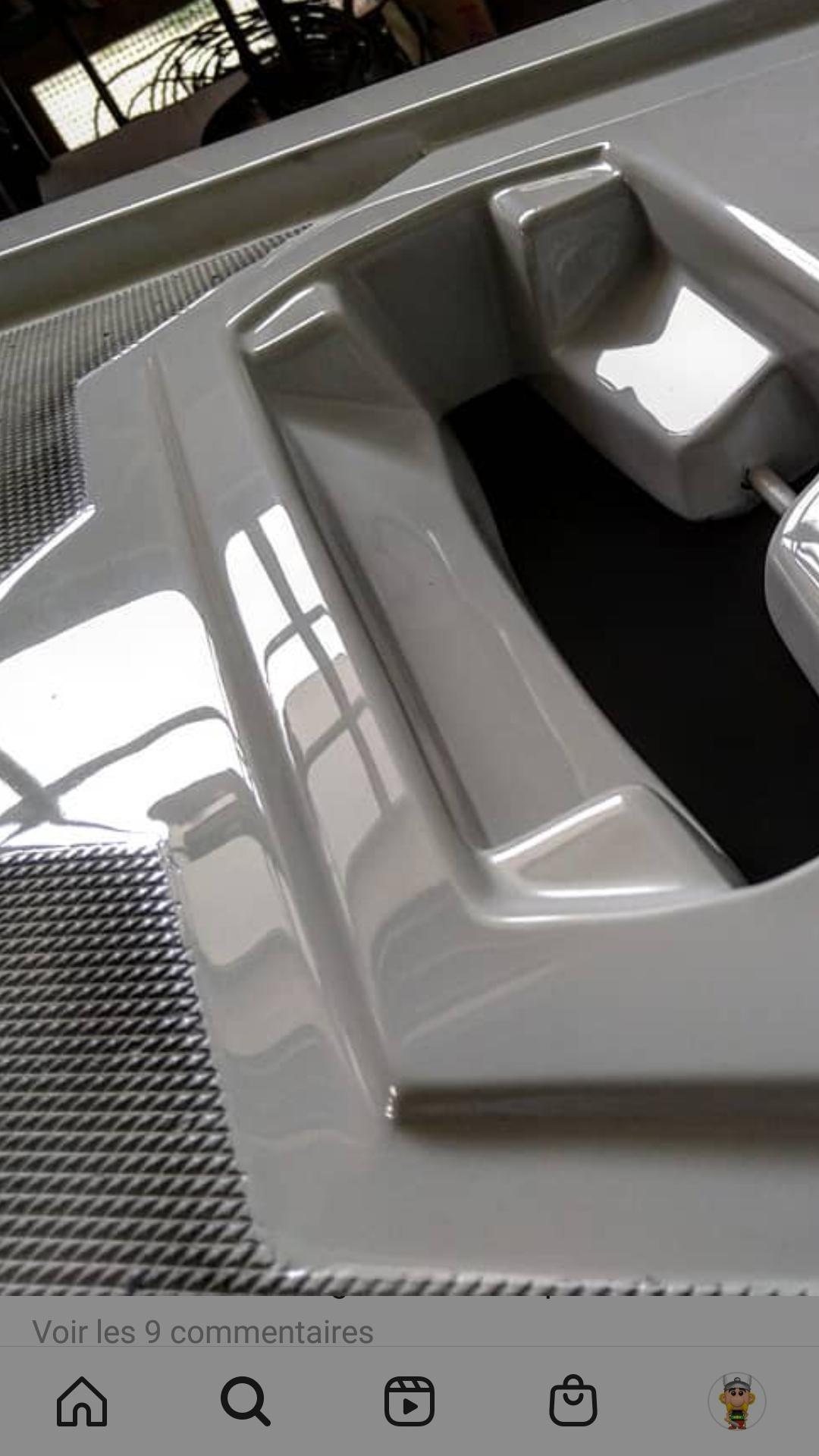

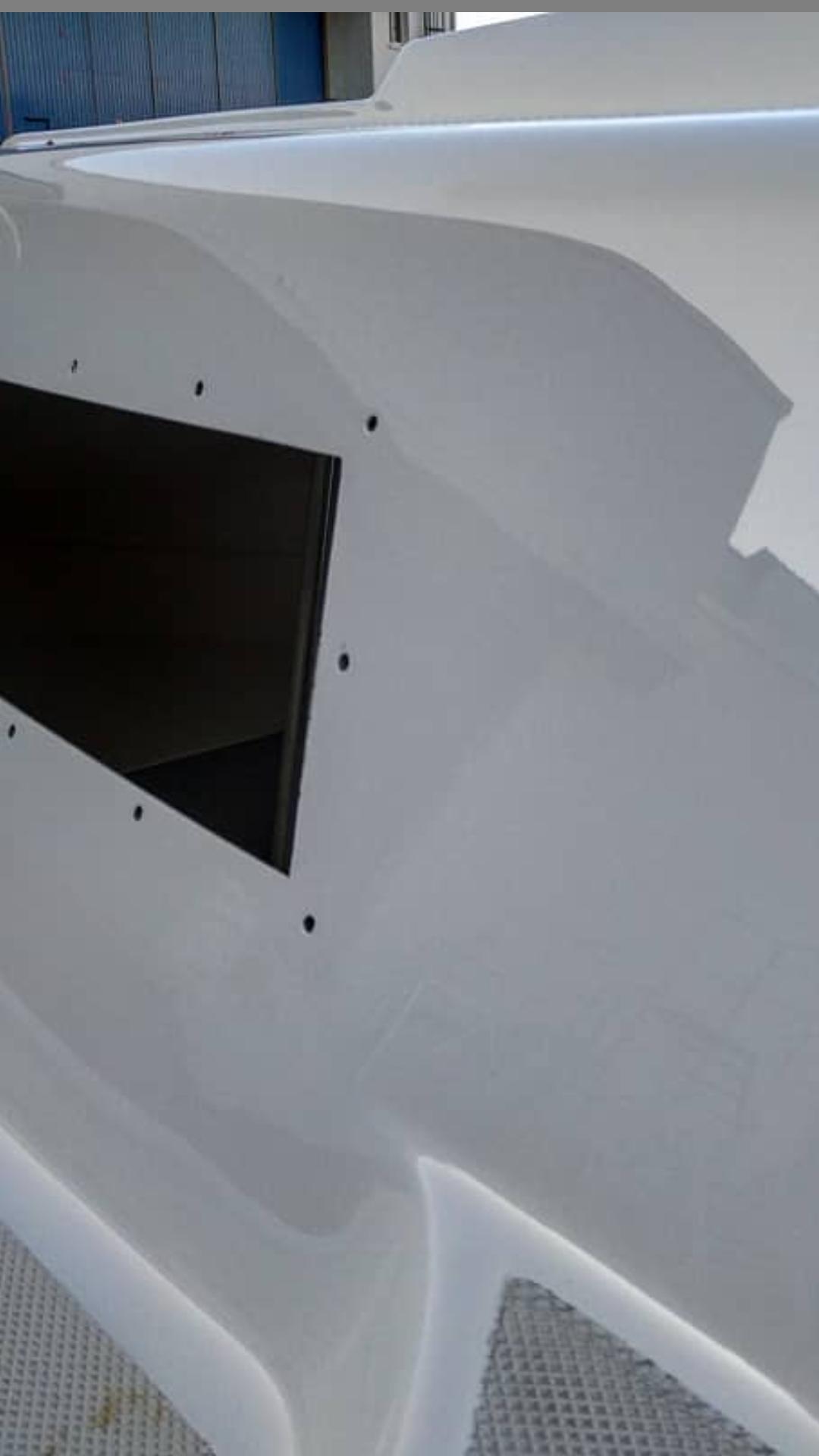

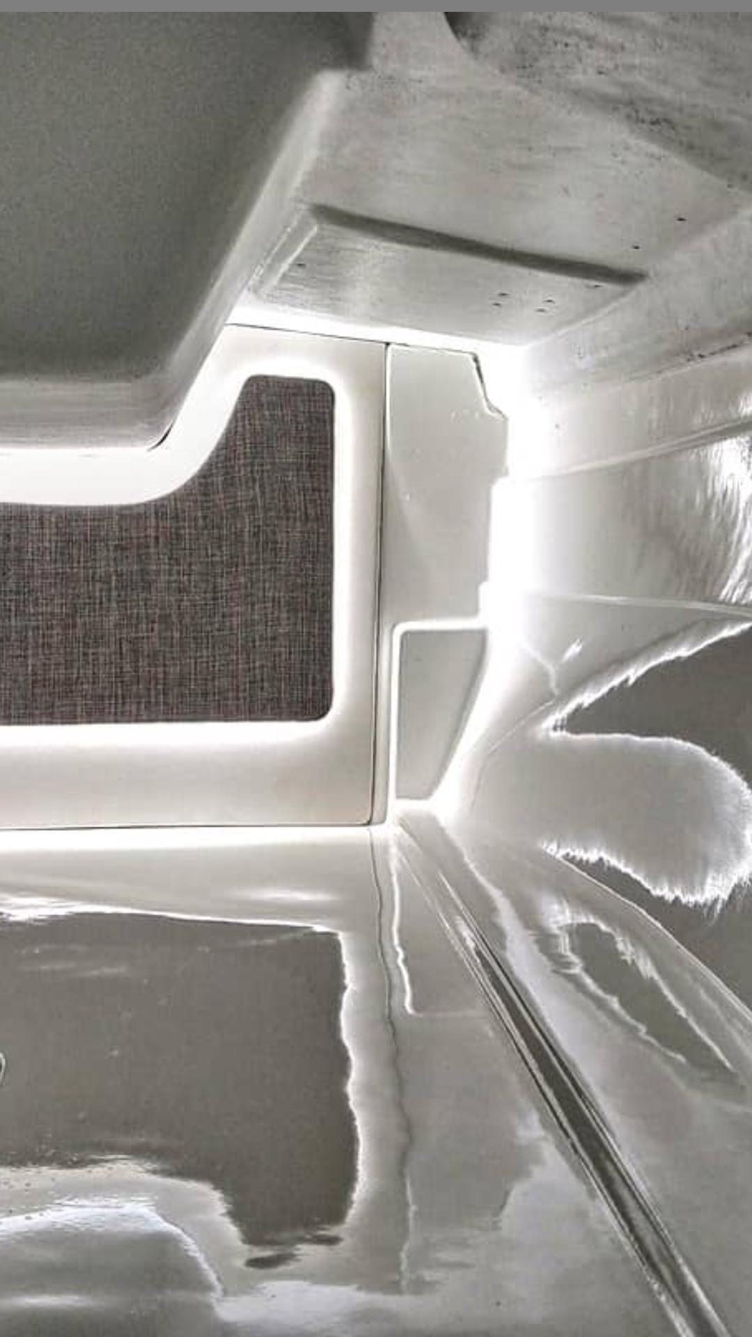

    J’ai récupéré quelques photos de rénovation d’Edel 5, et le résultat est assez stupéfiant.
    Quelqu’un est-il en mesure de me dire quel matériel aurait été utilisé pour arriver à un tel résultat?
    Voici les photos
    Exterieur cabine
    Intérieur cabine
    Emplacement de l'ancre
    ça brille B-) , et ça me donne envie d’essayer de faire la même chose :good: , je dis bien essayer. Actuellement l’aspect de mon bateau est plutôt mat. :-(
    :bye:
    #27246
    ça me fait penser à un gel coat de piscine
    #27253
    bonsoir,
    Pour revenir sur un choix de laque de qualité nautique, comme celà a été proposé par Pascal (sea you), quand il a rénové son Edel IV, pour les oeuvres mortes, j’ai utilisé Toplac (internationnal): beaucoup de choix de teintes, toutes miscibles éventuellement. Elle se lisse très bien, même passée au rouleau (poil raz pour peinture glycéro)
    Surtout pour moi un conseil: attention aux compatibilités. Si vous utilisez un produit bi-composant sur un support déjà peint, vous avez de grandes malchances de voir la couche « friser » en décollant les anciennes peintures . Il y a moins de risque en utilisant un produit mono composant.
    Il y a beaucoup d’articles traitant de rénovations sur le site Edel voilier !! AZ
