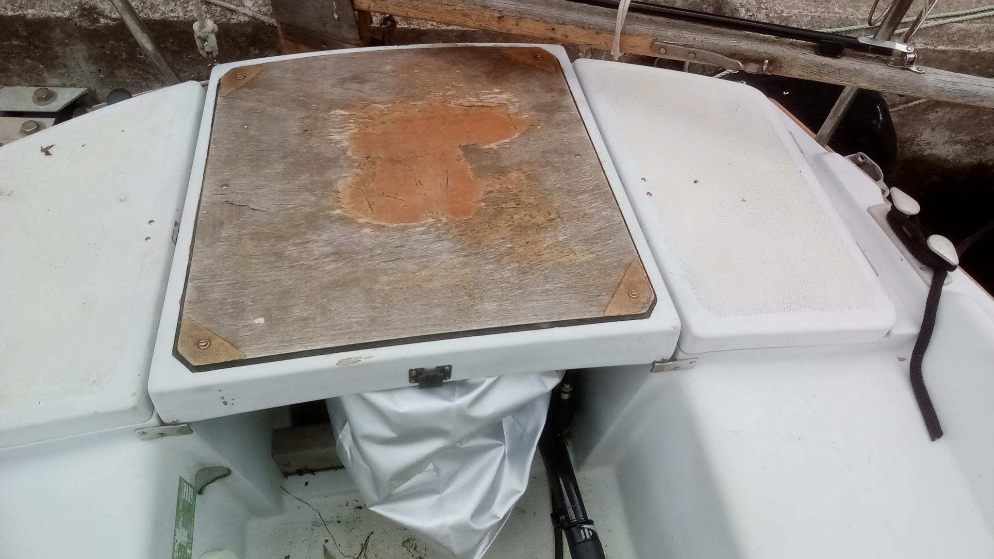

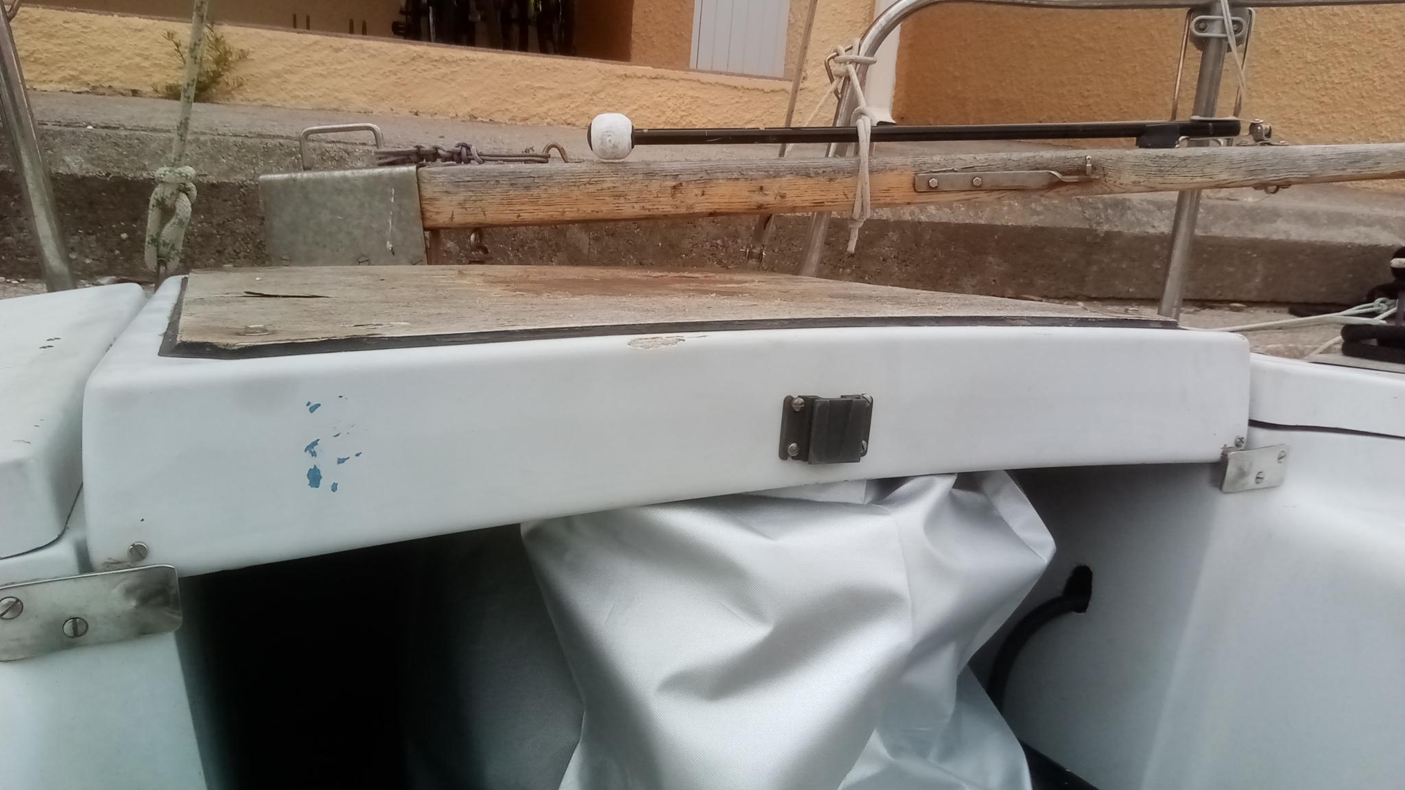

    A la suite de l’installation d’un nouveau moteur (TOHATSU 4T 6CV), plus haut que l’ancien (YAMAHA 2T 15cv), il touchait le capot du coffre moteur qu’il devenait impossible à refermer complètement, en plus le revêtement en bois était tout moche, décision fut donc prise de rénover l’ensemble
    capot moteuron le voit bien de profil

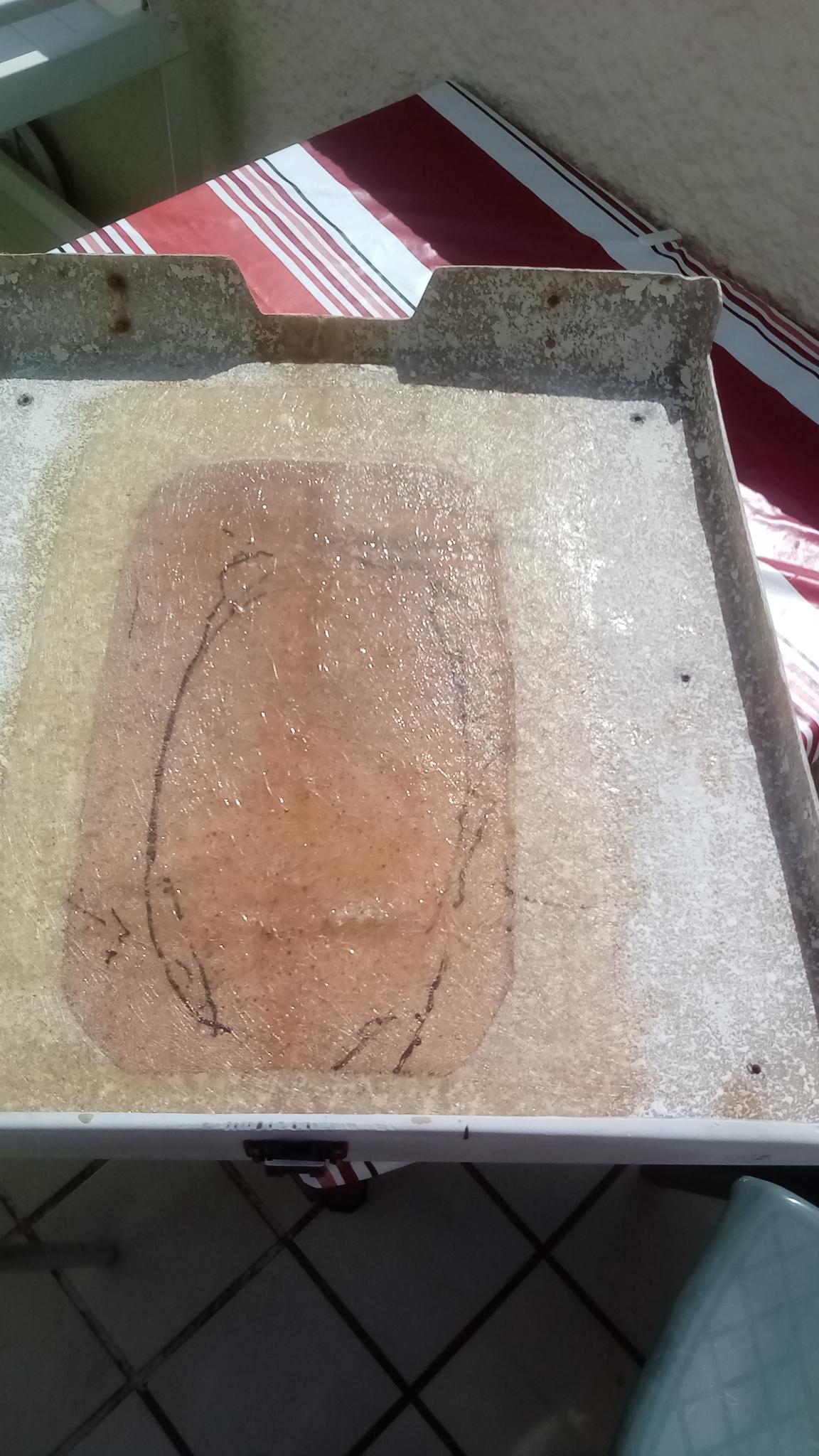

    capot moteur de profil On a donc tracé, par en-dessous le tour du capot du nouveau moteur :
    tracé contour capot nouveau moteur

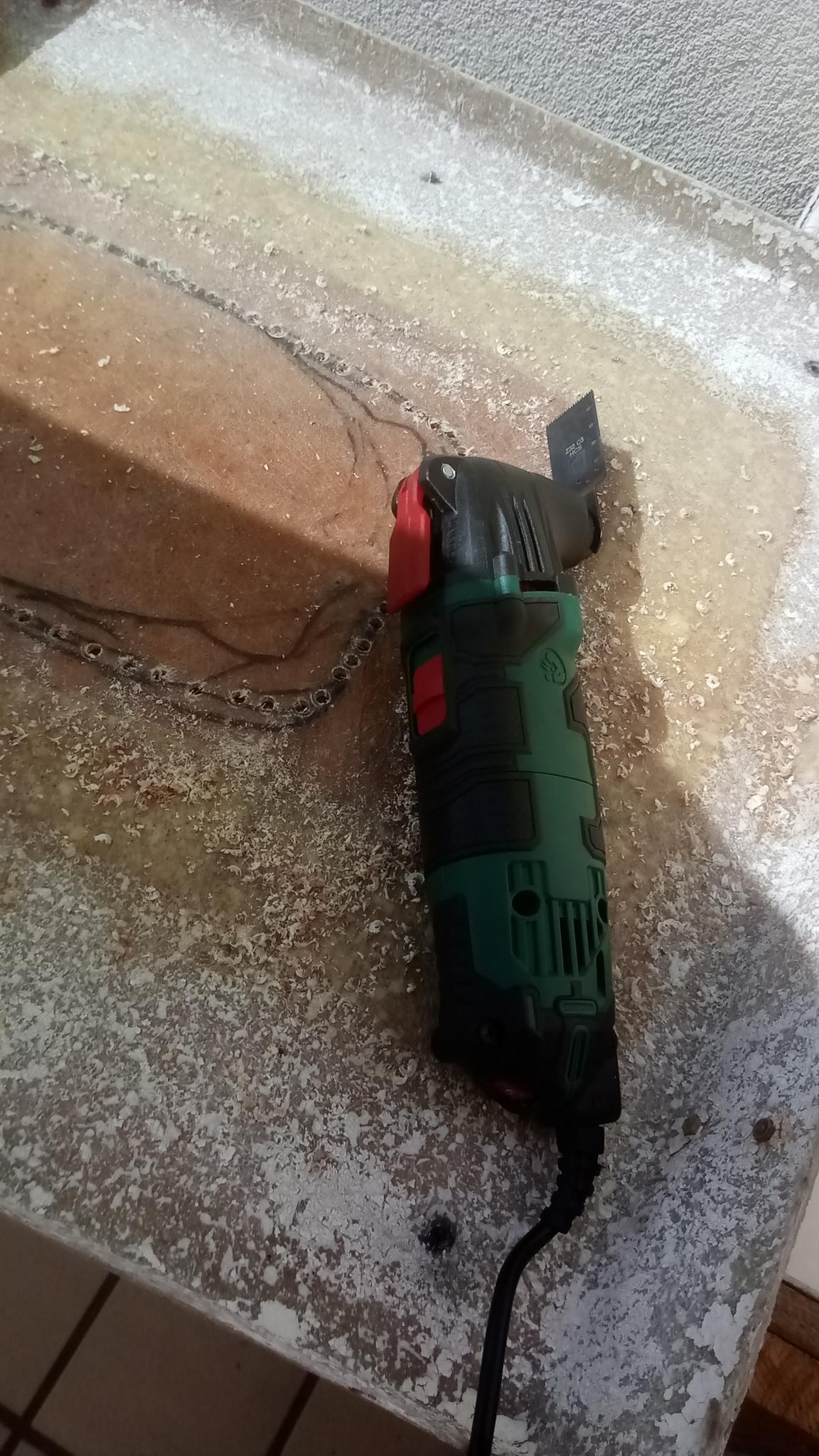

    Puis, on a découpé par perçage, puis à l’aide d’un outil multifonction (because pas de scie sauteuse à disposition, à l’époque !)
    découpe outil multifonction

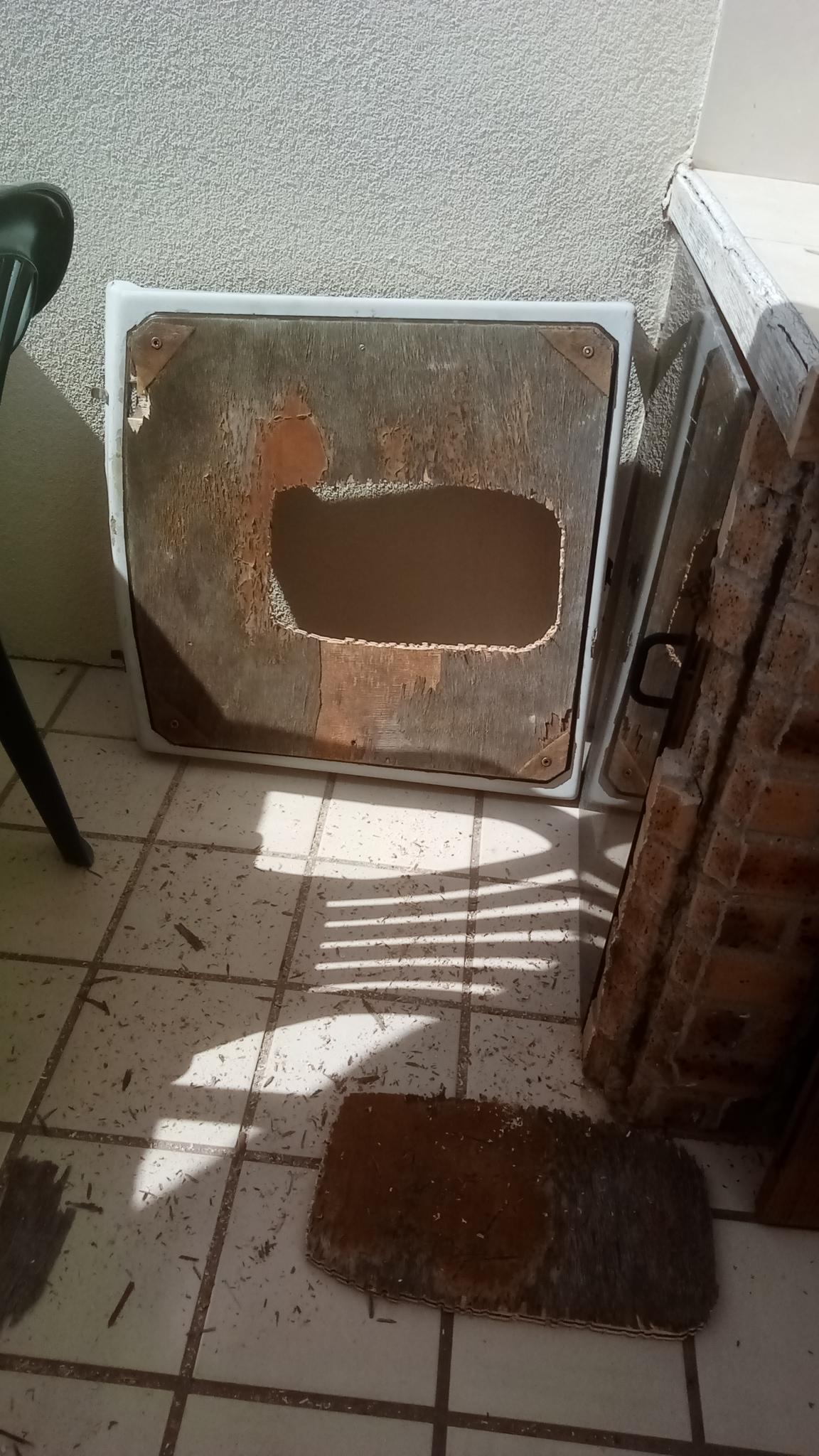

    Ce qui donne ça :
    capot moteur découpé

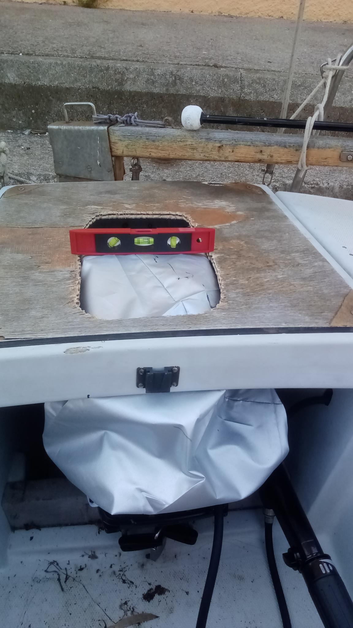

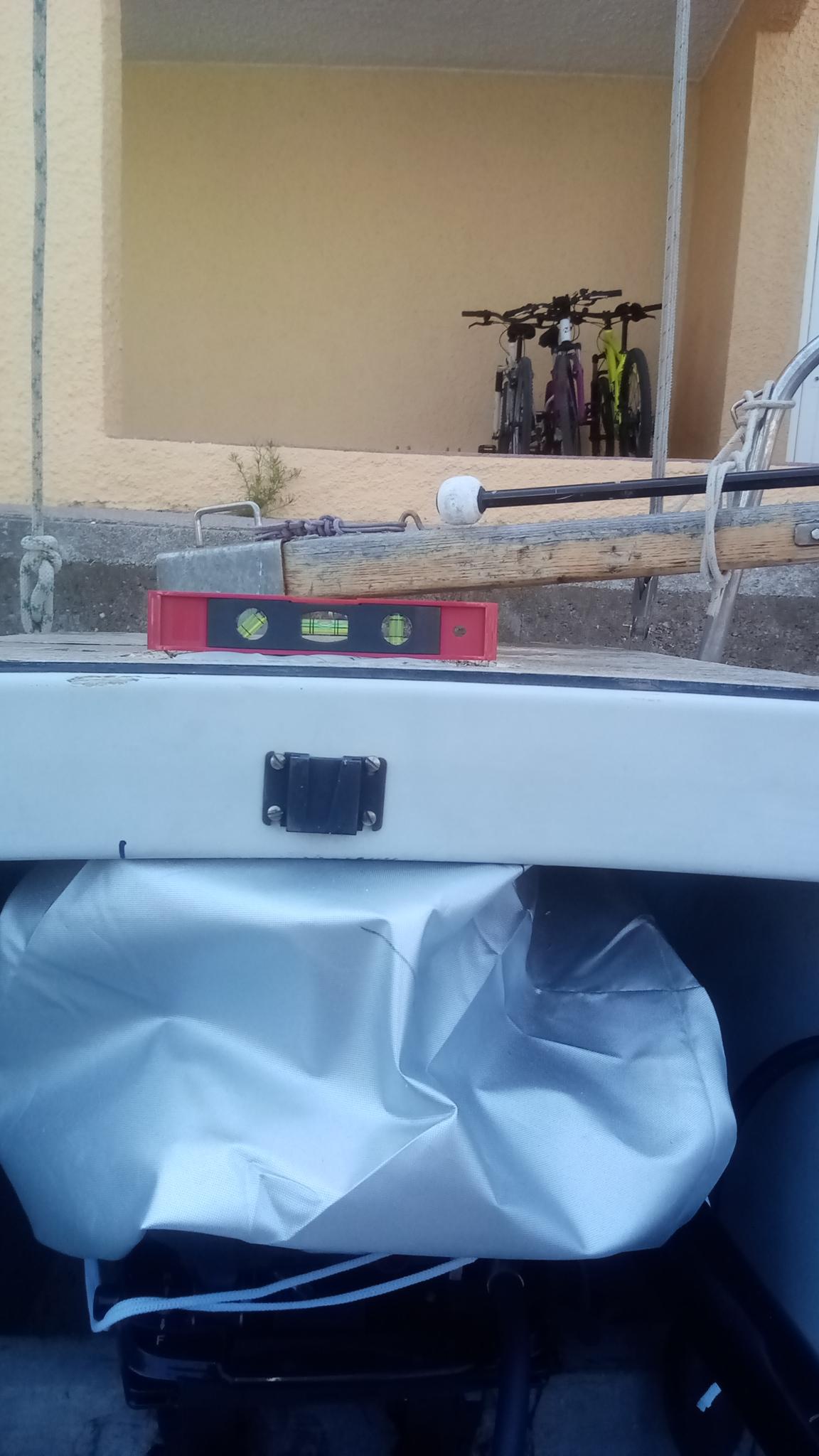

    Une solution toute simple consistait alors à rajouter une planche par dessus, a condition que le capot ne touche pas, d’où la vérification de niveau, étape cruciale :
    capot moteur vérif niveau
    capot moteur vérif niveau de profil

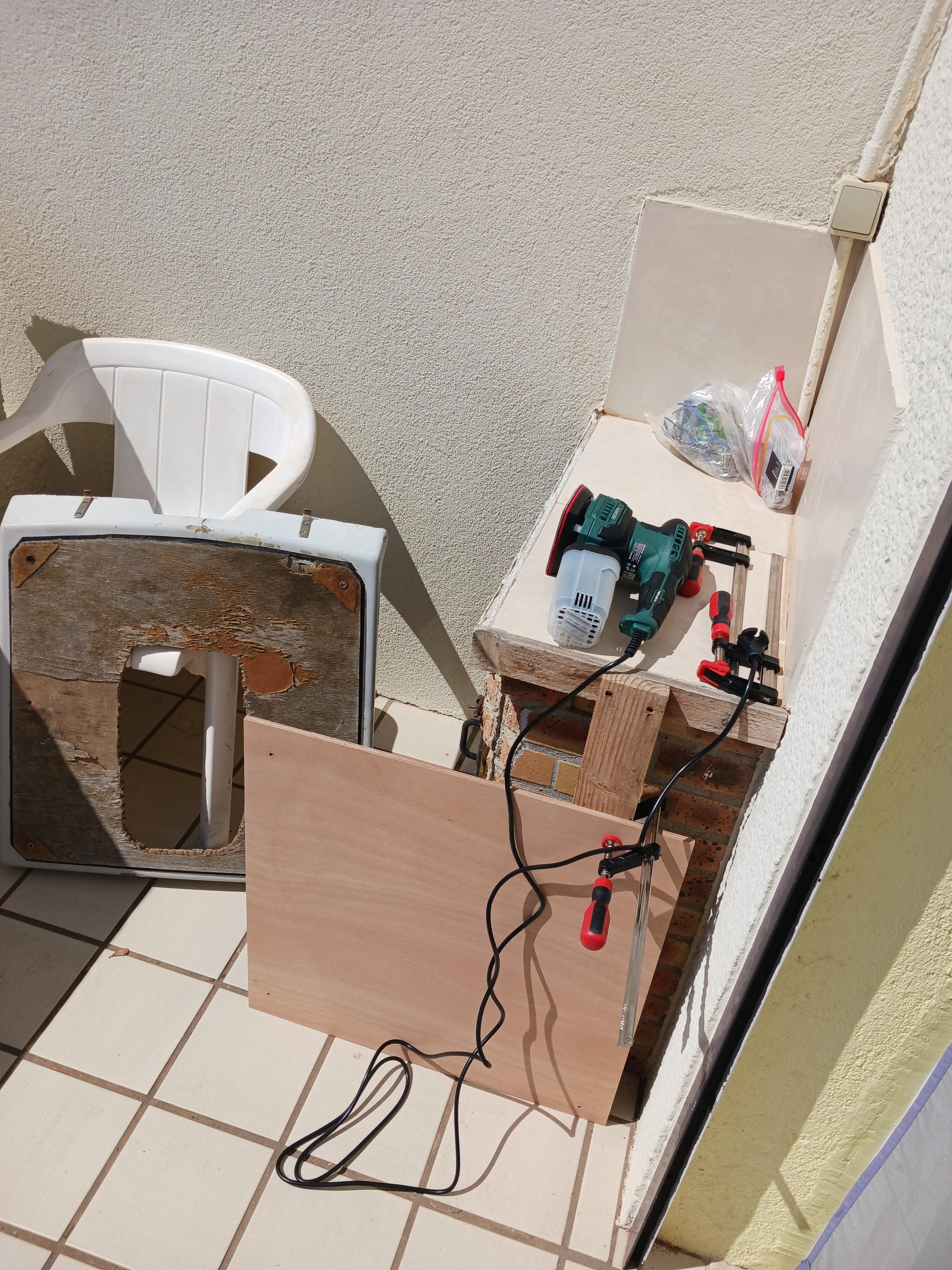

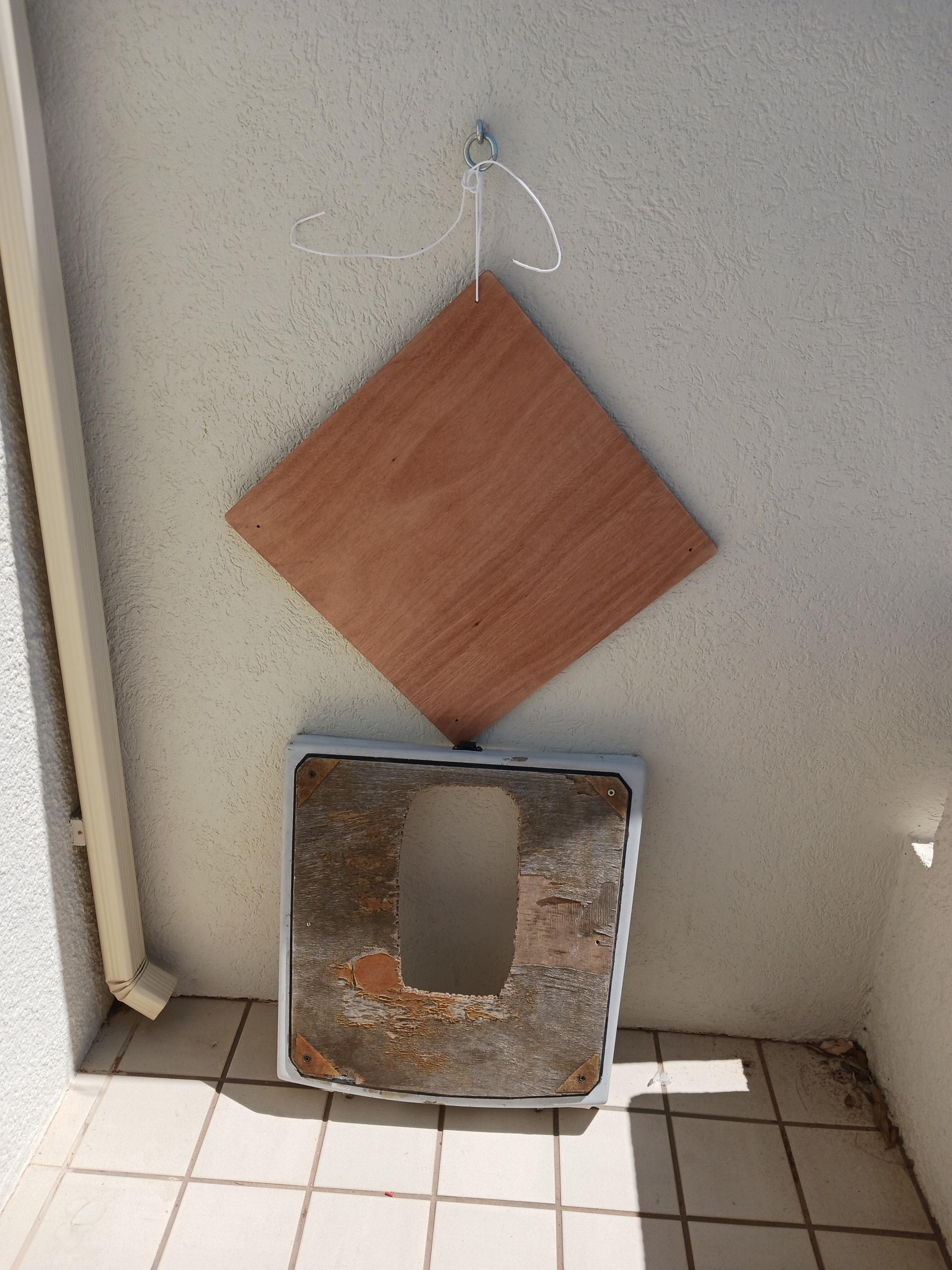

    C’est juste mais ça passe. Après un tour au rayon découpe du bois de Leroy Merlin, achat d’une planche de contreplaqué qualité marine.
    Des écrous inox existaient déjà sur l’ancien support, leur emplacement est tracé et percé.
    Ponçage des angles et arrondis.
    capot moteur nouvelle planche

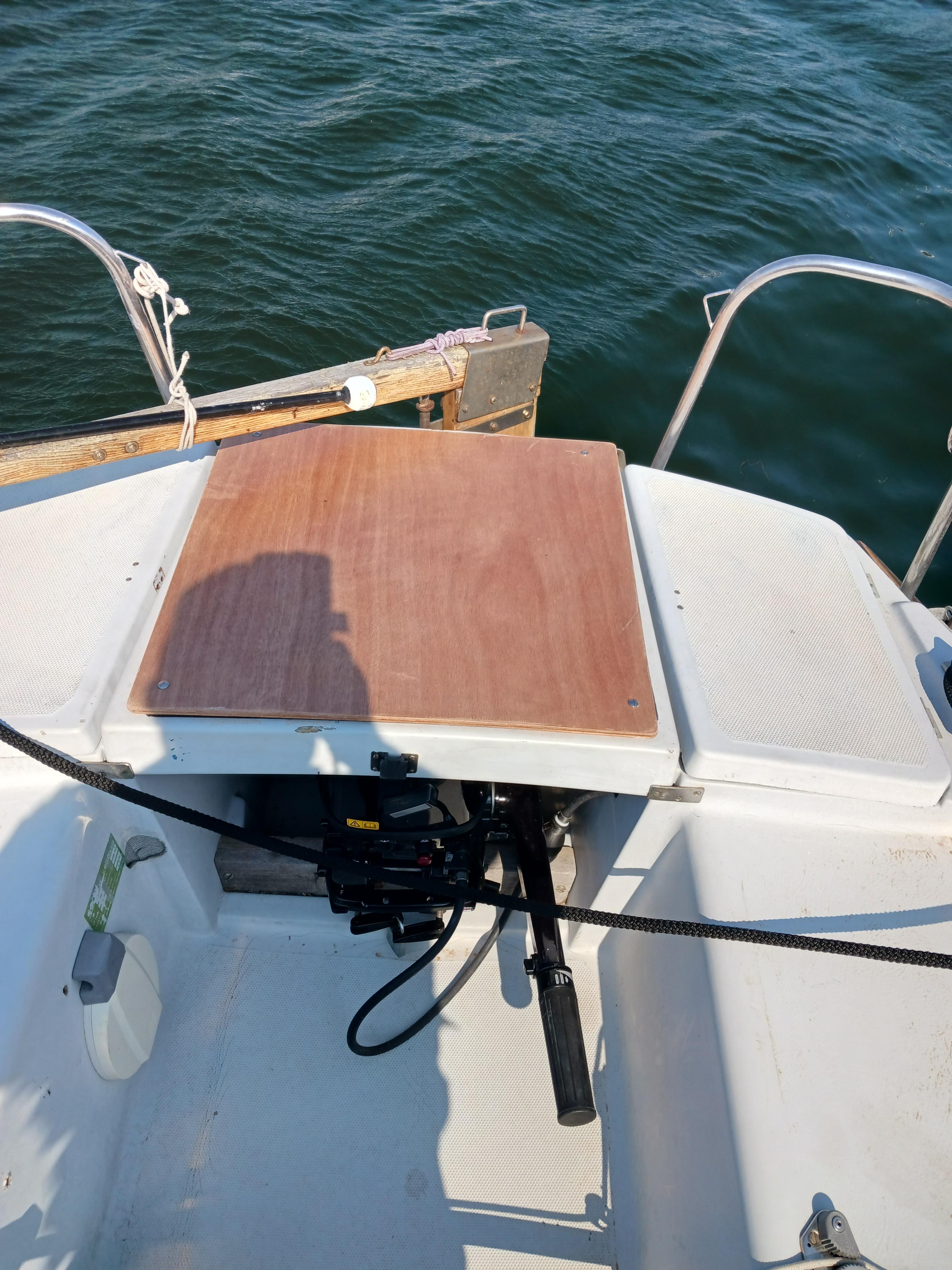

    Après un boulonnage adéquat, installation finale :
    Capot moteur installation finale
    Voilà, en espérant que mon témoignage vous donnera le courage d’entreprendre vous aussi quelques menus travaux de restauration de votre voilier chéri. En attendant, bonnes navigations, profitez bien de votre saison, et à bientôt pour de nouvelles gal… euh… aventures
